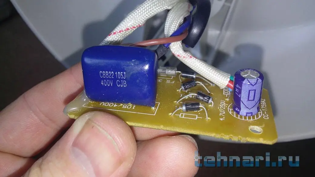

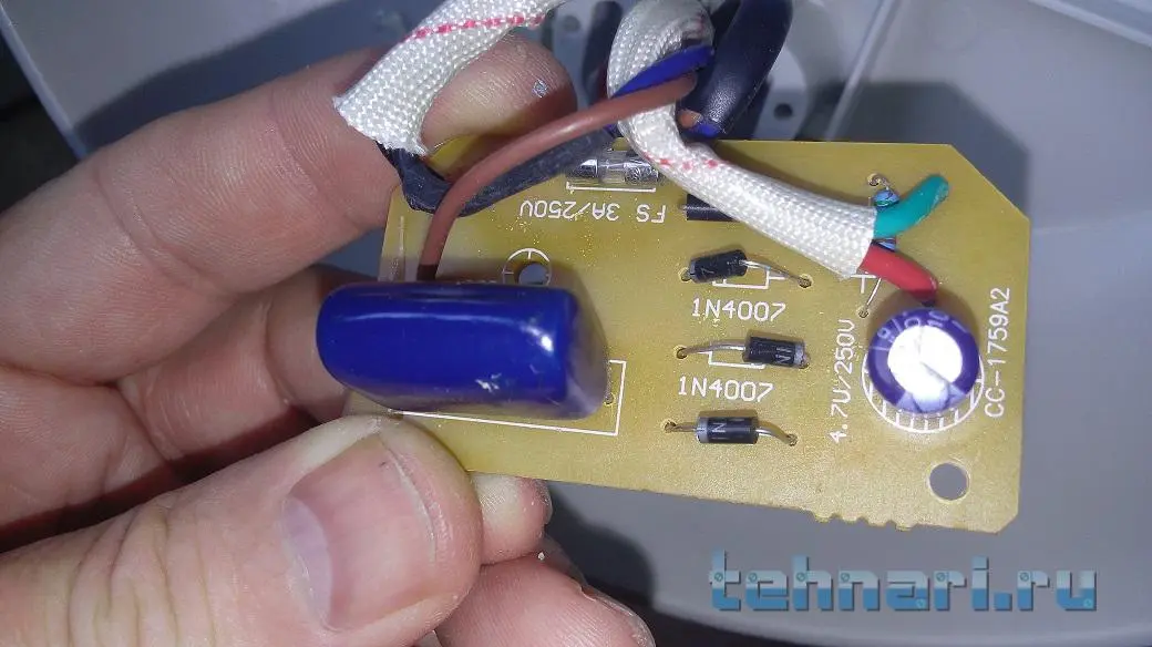

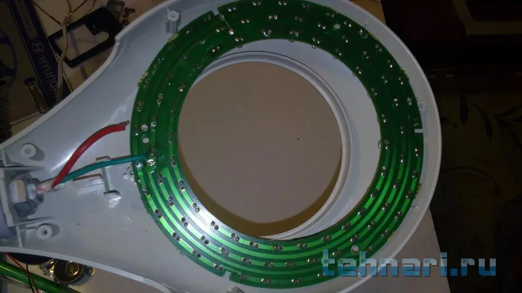

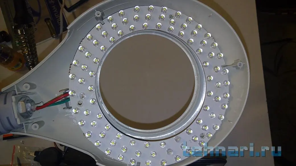

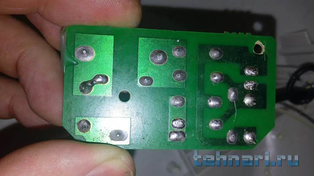

Помогите разобраться? В лампе для косметологов горят светодиоды. Два раза ремонтировали по гарантии. На третий раз решил разобраться сам. Заменил 6 штук (всего - 94 шт. 3-х вольтовых 20мА, соединены в две параллельные цепочки по 47 шт.). Пока работает, но боюсь что опять не надолго. Я думаю, что причина где-то в выпрямителе. Выпрямитель безтрансформаторный, на выходе без нагрузки дает 340В, 40мА, под нагрузкой - 150В.
Подскажите в чем может быть проблема?
В схеме питания. Для такого питания это нормально, а новые светодиоды отличются по потреблению от тех что стоят, потому и будут гореть. Либо делать самому нормальный импульсный драйвер для светодиодов, либо менять на что то другое. Раз уж взялись переделывать то выложите хоть фотографии или название, тогда сможем что нибудь придумать.

Я полагаю однозначно нужен драйвер для светодиодов, а не это чудо с конденсатором в качестве гасящего резистора. При пробое которого кранты всему светильнику (там, что успеет выгореть).
Друган питал импортный маленький приемник через кондер (нравилось, что такой БП мал, да весу практически нет, супротив трансформаторного). Беда пришла в один миг. Пшик, и нет приемника. Даже корпус в один момент сплавился.

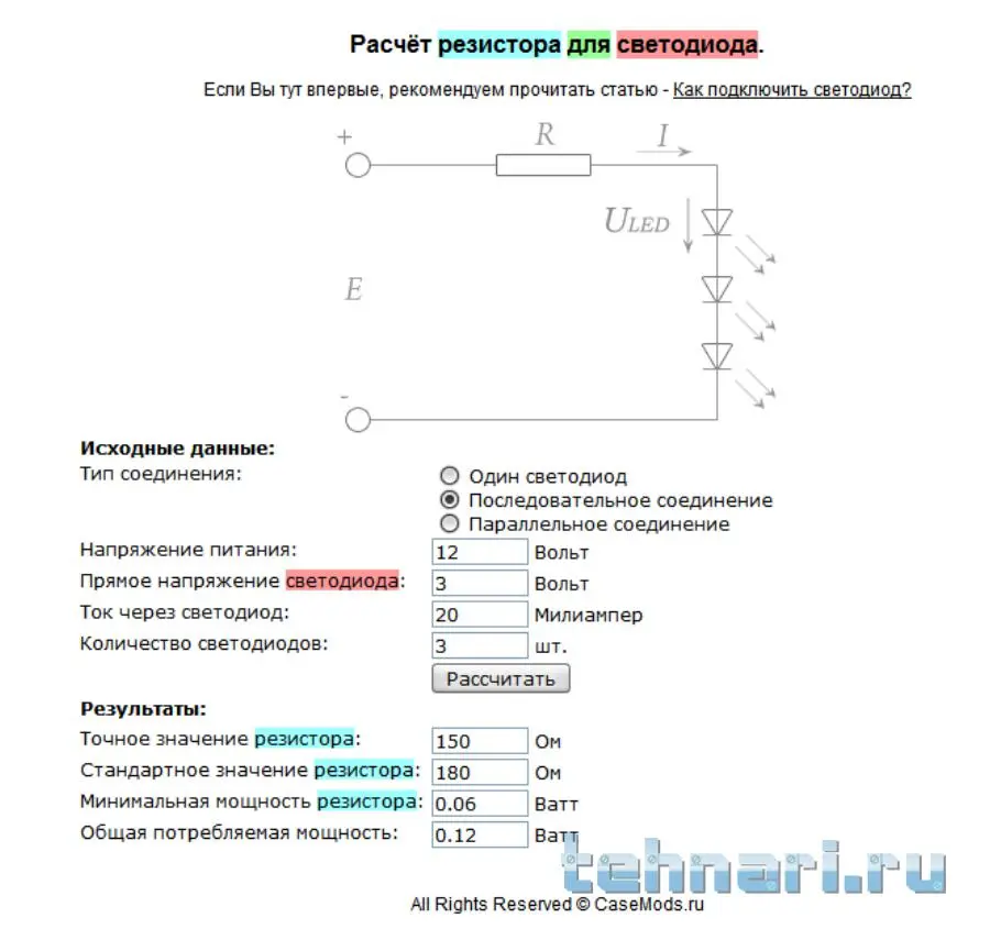

Да полюбому надо новый преобразователь. Тут во первых надо померить потребление светодиодов. Обычно 20мА но мало ли, дальше надёжнее будет разделить светодиоды по 3 штуки(просто обрезать ножом лишние дорожки на плате) и запитать каждую тройку светодиодов через свой резистор и все от 12В блока питания, если внутри корпуса места нет то блок питания можно и снаружи. Подключать как на рисунке, таким макаром лампа проработает гораздо дольше и даже если прегорит один из светодиодов то погаснет только эта тройка, остальные будут работать.

coach, косметологи явно сэкономили или их жестоко обманули. Эта лампа "одноразовая" (рассчитана на одно включение в момент её продажи :) ) и не рассчитана на длительную работу. Схема БП с токоограничивающим конденсатором может применяться ТОЛЬКО там, где нагрузка не чувствительна к резким броскам тока. Светодиоды же очень чувствительны к кратковременному превышению тока даже на единицы процентов.
В данной ситуации больше всего подходит идея Weles с разделением по три штуки, снижением питания до 12 В и использованием специализированных драйверов.

Светодиоды рассчитаны на 3-3,2 В, все что выше - ускоренный износ кристалла. а выше у Вас получается из-за нестабилизированного источника питания (падение напряжения на конденсаторе). Данный источник питания хорошо работает из расчета на 220 вольт входного напряжения, а это как всегда не так, напряжение в сети колебается от 200 до 245 Вольт.
