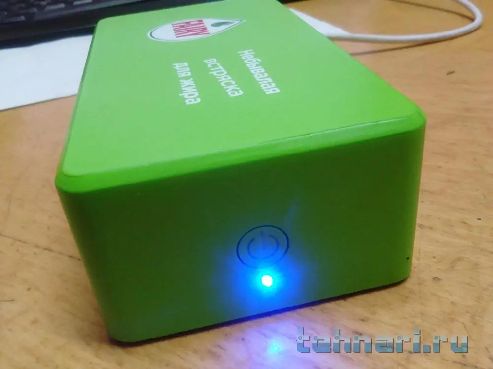

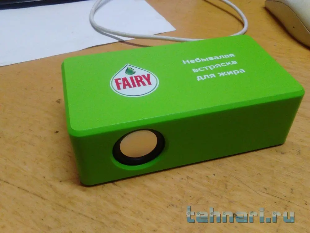

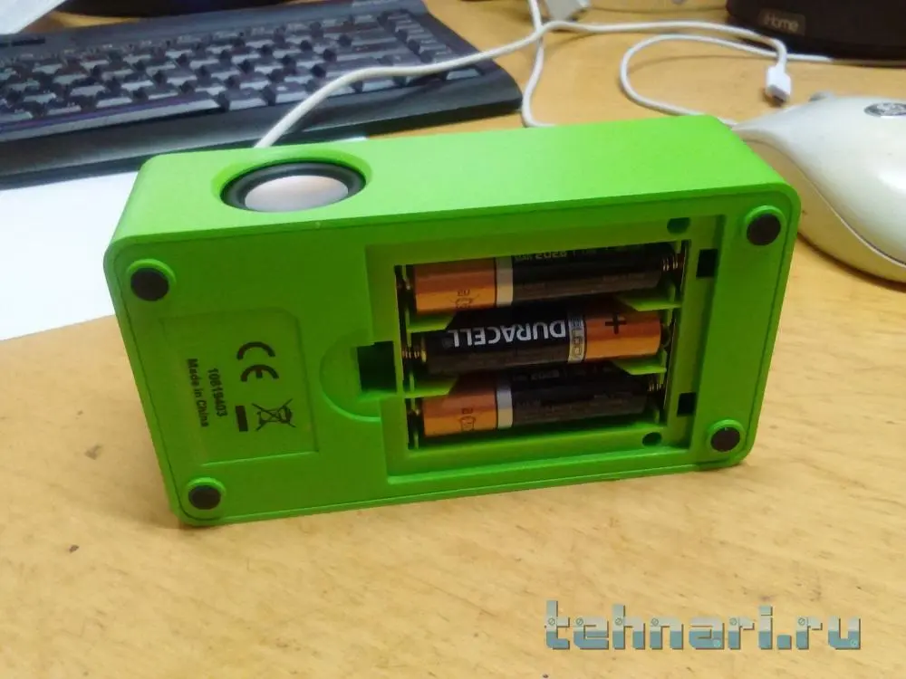

В рекламной коробке лежала такая штучка. Работает на батарейках, имеет два динамика, по одному с разных сторон. Принцип работы прост как пробка. Включаешь, кладешь телефон сверху, подбирая оптимальное положение, регулировка громкости телефоном, забавно.

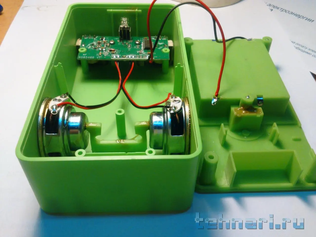

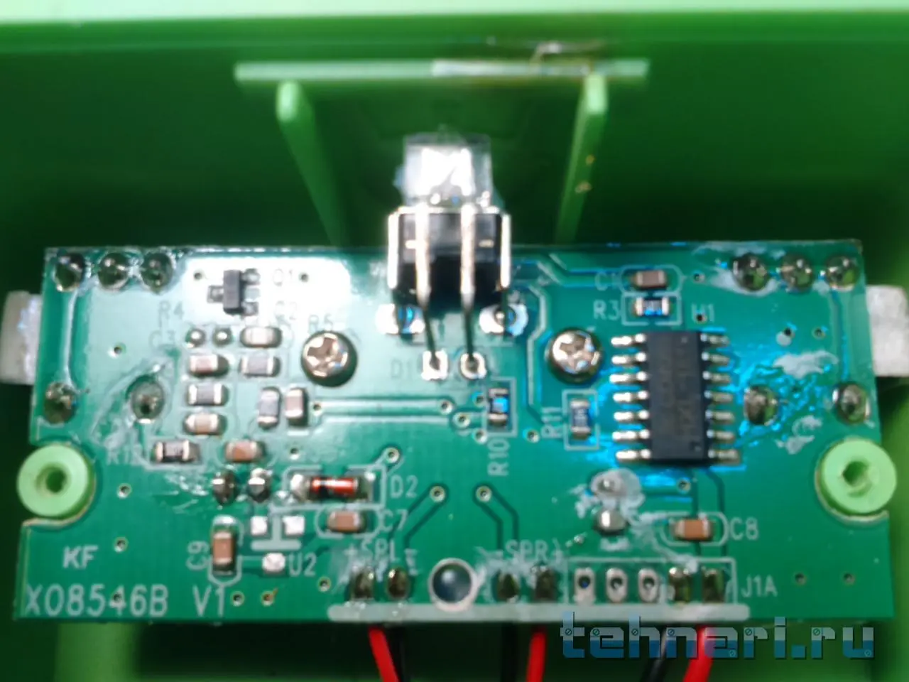

Интересно! Ковырните волшебную коробочку :) Как она звук усиливает то? Реагирует на электромагнитное поле от встроенного динамика телефона или с помощью микрофона усиливает звук?
это фото внутренностей. Прекрасно ловит скрытую проводку, с высокой точностью.
    49.5 KB · Просмотры: 157
Прикольно. Типа, стерео.
А что там в качестве датчиков?
