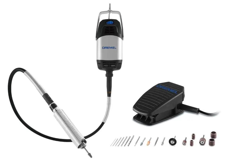

Доброго времени суток!
Ищу многофункциональный инструмент, для работы с металлом :kvartet:
а за одно камнем, деревом и всем, что под руку подвернется.
Масштаб работ - фигурки, модели и прочее в этом духе.
Наткнулся на такой агрегат - DREMEL Fortiflex.
В принципе описание порадовало, но цена предполагает разведку, не охота вкладывать 12-14к вслепую.
Кто работал с данным инструментом, может быть посоветуете альтернативы? Стоит оно того?

Гравер неплохой, но форедом 2272-2 который уже не раз обсуждался на мастерсити будет получше.
Пожалуй, тоже рекомендовал бы смотреть в сторону Foredom. Если инструмент планируете использовать часто и длительно, то вопрос замены рукава/тросика/набора наконечников в будущем станет актуальным. Для Форедома это значительно проще (наличие, ассортимент + масса "совместимых" китайских аналогов по соотв. цене).
*ну и те пара Фортифлексов, что довелось подержать в руках, не претендовали на прецизионность в установке насадок (люфтило заметно, как не переставляй). И довольно шумный...
Спасибо за совет, посмотрю Foredom.
