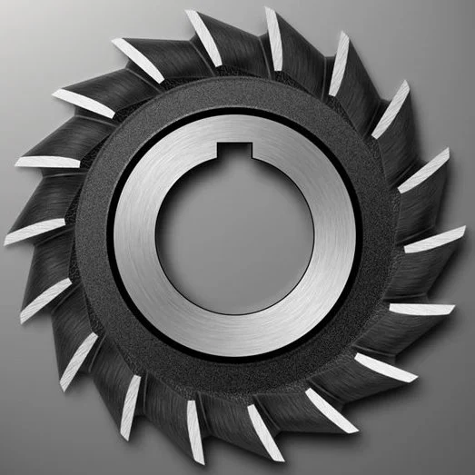

Это пофигу что сглажены будут, главное что свет при прохождении толщи оргстекла будет на них натыкаться и высвечивать, просто если уж серная кислота только заставляет оргстекло помутнеть, то думаю не стоит говорить что сделать что то большее будет трудно. И нужна всё таки не фреза а бор
а фреза выглядит подругому
и вручную(без стационарного станка)этой фрезой будет сложно что нибудь сделать.
