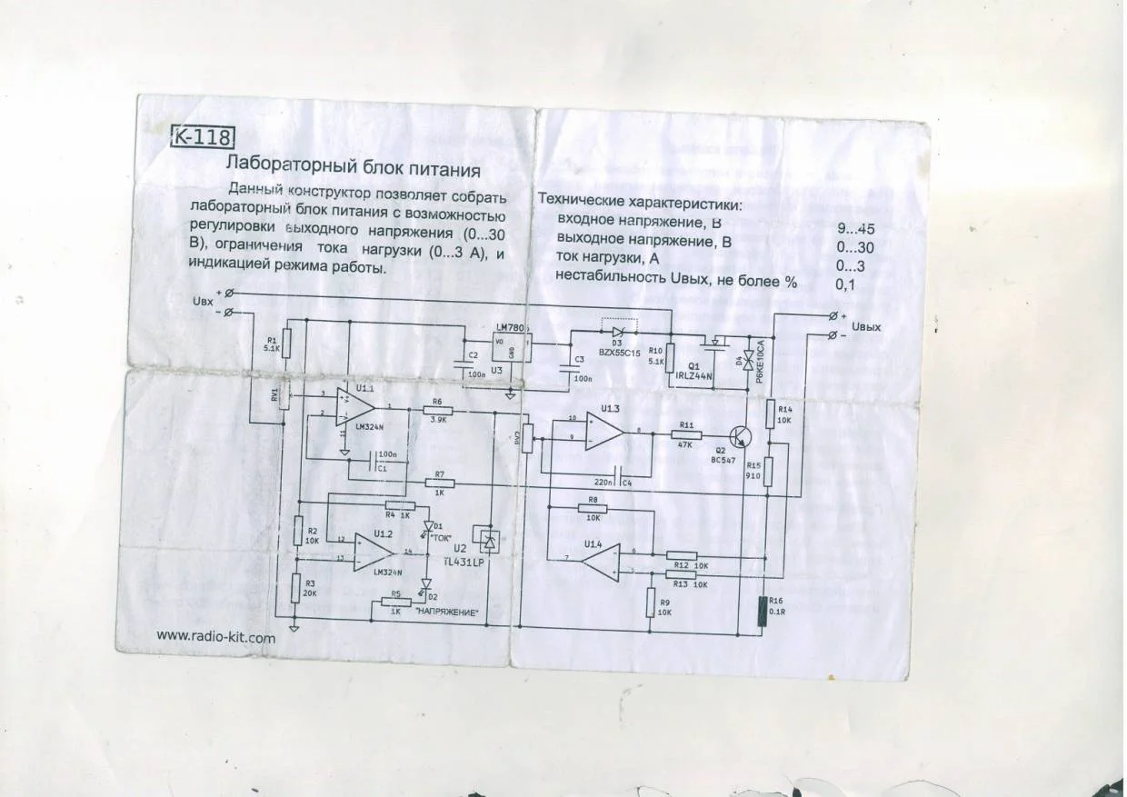

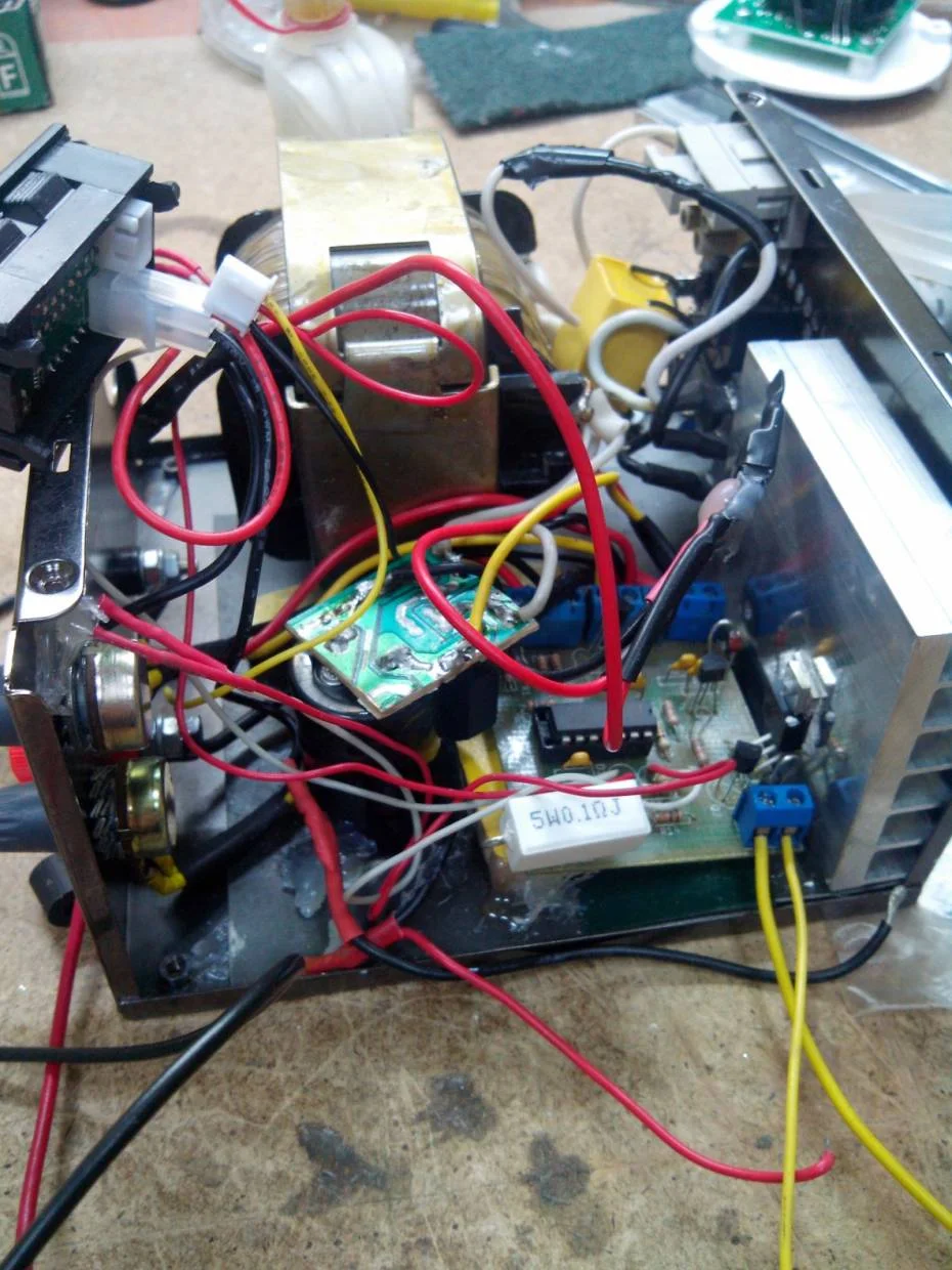

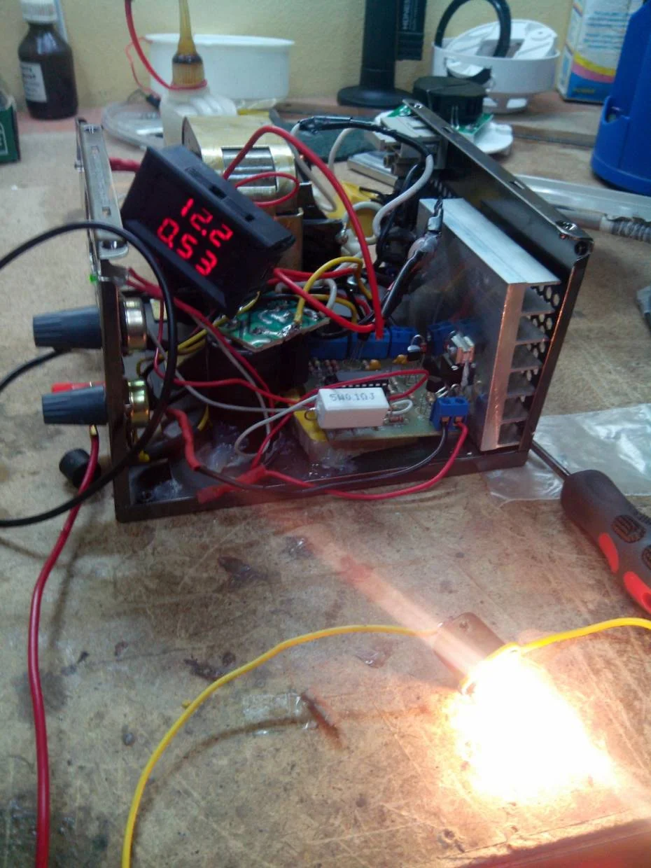

Нужна помощь!, собрал лабораторный блок питания по схеме радио кит. Проверил на лампочке 12В,ток 500мА сильно греется Irlz44. Не пойму в чем дело? Фотки прилагаю

от чего же ему не греться, судьба у него такая выделяемая на нём мощность никуда не девается а преобразуется в тепловую энергию, а мощность эта равняется проходящему через транзистор току умноженому на разность между входным и выходным напряжением
например на входе 30в, ток потребителя 1ампер, напряжение на выходе блока питания 12в
30-12=18в
18*1=18Вт
А что если уменьшить входное напряжение поставив кренку например, тепловыделение меньше будет?, у меня на входе где то 36в, спасибо!
или отмотать вторичку транса?
надо для начала определиться с параметрами своего блока питания, лично у меня блок питания по несколько более продвинутой схеме, но принцип тот же, так стоит два транзистора мощностью по 100Вт каждый , и радиатор по 1000см2 , таких блоков питания 2шт в одном корпусе, соответственно общий радиатор составляет более 2000см2, входное напряжение по 40в, выходное от 0в до 30в, ток от 0.01а до 3а
в твоём же случае радиатор катастрофически мал, да ещё и рёбра расположены горизонтально, по этому тебе лучше поставить вентилятор на обдув этого радиатора, да и всей схемы в целом.
Просто интересно на работе такой же блок, такая же схема и радиатор не больше, даю такую же нагрузку, транзистор вообще не греется.
И еще мой вольтметр - амперметр, показывает на 100мА выше ток, если сравнивать показания с мультиметром!
только на работе стоит IRLZ34
