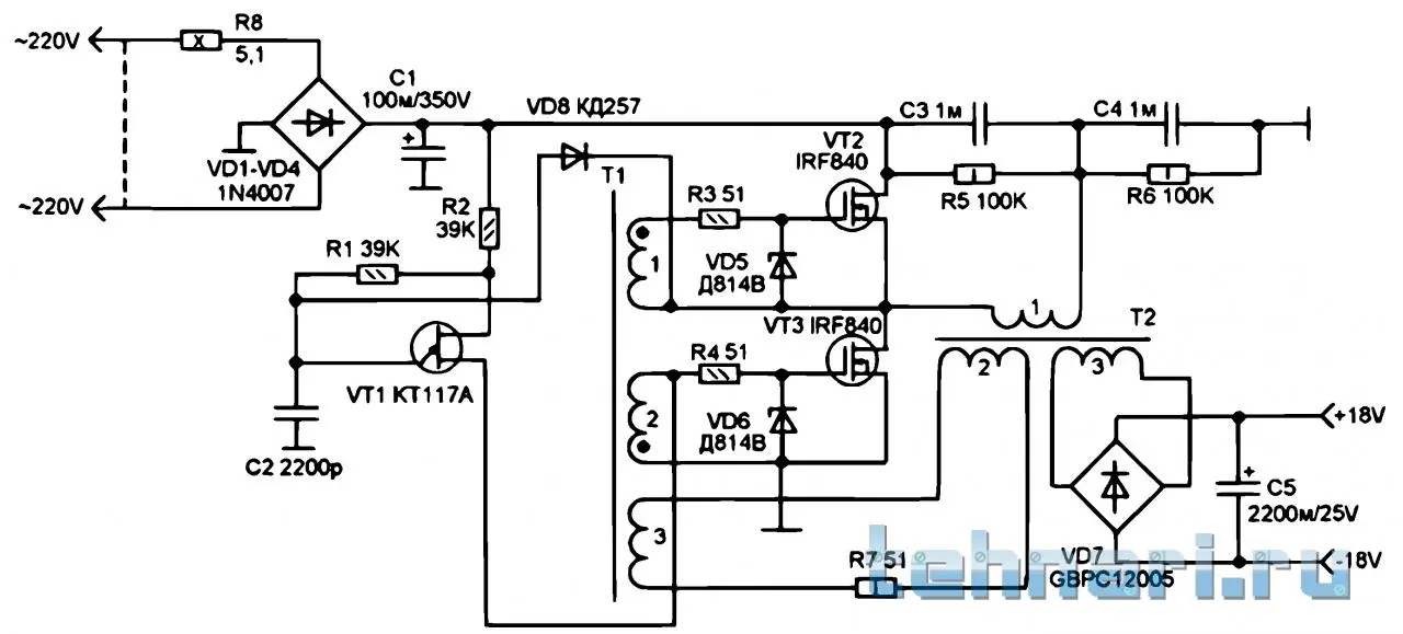

Уважаемые TEHNARI, помогите пенсионеру разобраться с иип. В моем шуруповерте, на 18 вольт,сели аккумуляторы и зарядку не держат. Перебрал батареии и собрал одну из двух. Потом решил вспомнить молодость и собрать схему иип в батарейном корпусе, В интернете из многих схем выбрал схему в Радиоконструкторе №5 за 2012 год, Камышина Н.А. ''Сетевой блок питания для аккумуляторного электроинструмента''. Почитал литературу, подсобрал детали и собрал схему. Запустилась сразу, при нагрузке, полевики и трансформатор, чуть теплые, но резистор R3 39 ком. и транзистор КТ 117Б (у меня А не было а были пять Б) - сильно греются. Минут за 20 работы, примерно градусов до 70'. Если можно, помогите старому, разобраться. Спасибо.

R2 (а не R3), греться обязан. На 117Б приклей полоску алюминия и не парься.
А чего удивительного?
При расчете мощности R2 получаем:
300^2 / 39000 = 2,3 Вт
Странно что он сразу не обуглился. ;)
Судя по аналогичным схемам ("Радио" №9 2014г. стр. 32),
R2 д.б. на порядок больше (390 кОм).
P.S. Удивляет также необязательность в использовании ГОСТов при обозначении на схеме емкости конденсаторов.

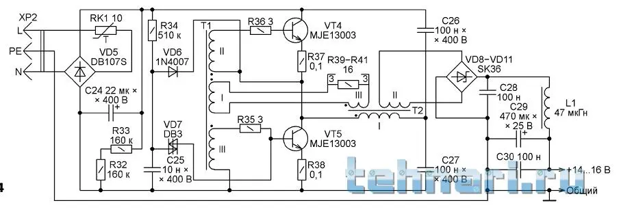

Спасибо за ответ. Я много прочел Ваших статей на этом форуме. Да в описании ошибся не R3 а R2. Но меня смущает что на базе1, напряжение 56 вольт, пробывал увеличит сопротивление R2,-напряжение падает, но всеравно греется - после 62ком.- блок не запускается. Я думаю он долго не протянет. У меня есть динисторы DB3 - может заменить запуск блока по этой схеме и на сколько поставить VD1 в ней. Спасибо.
    2.5 KB · Просмотры: 490
Спасибо, эта схема у меня в запасе. Я занимался радио в 60-70 годах и транзисторы как то ближе а микросхемы немного напрягают. Да и приборы - китаец DT830B и старичок Ц4312 да некоторые самодельные пробники для проверки р. деталей. Мне бы с этой разобраться. Спасибо.
Ставьте R2 на 2 Вт или меняйте схему запуска на динисторную.
P.s. Это издержки простоты конструкции.
Спасибо Николай. Вопрос- подойдет ли выложенная мной схема запуска на динисторе или что-то надо менять. Спасибо.
Берите схему запуска из выложенной мной схемы. Точки её подключения полностью идентичны вашей. В случае нанадёжного запуска нужно будет уточнить номинал R34
