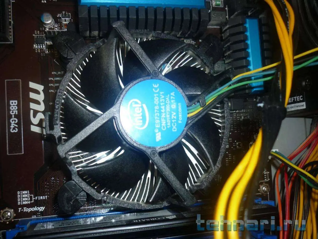

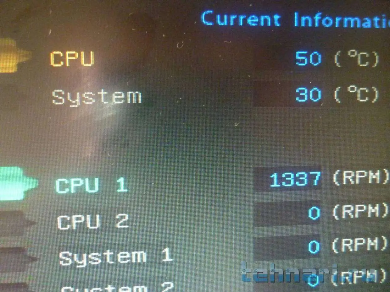

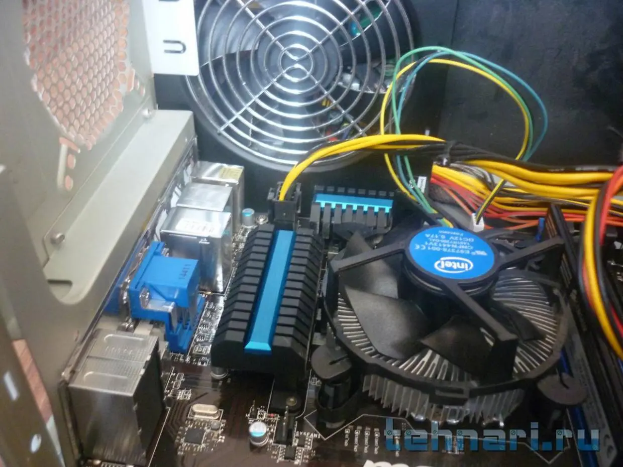

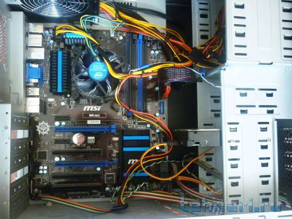

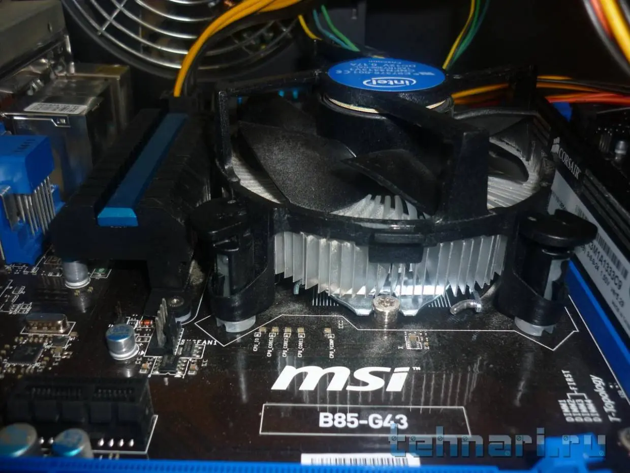

Вы не могли бы, для полноты картины, выложить фотографии как вот здесь(2-4 фото), с с упором на процессор.
Вот фото.Не смог процитировать ваше сообщение,Edgar23,т.к. оно содержит ссылку,а политика сайта запрещает публиковать(в данном случае-репостить)ссылки пользователям,у которых кол-во отправленных сообщений меньше 20.
    110 KB · Просмотры: 314
    78.8 KB · Просмотры: 242
    78.1 KB · Просмотры: 215
    109.6 KB · Просмотры: 229
    112.4 KB · Просмотры: 232
получается что воздух из системника гонит только вентилятор БП. один дополнительный на вдув перед корзиной с жёстким диском и один на выдув под БП. улучшай охлаждение, лето впереди.
запитать их от молекса на 7 вольт - будет тяга и тихо
Что же,буду пробовать.Надеюсь,это исправит положение.
хуже не будет
:) вы увидели как у меня обустроено? и комментарий к фотографиям как должно быть? Ну так вам нужно только два поставить вентилятора: вдув спереди, выдув на уровне с процессором. Ну и дискуссию можно закрыть:)) Покупайте/ставьте хорошие вентиляторы от 200-500 р. 90х90(согласно посадочным местам), в любом случае пригодятся.
