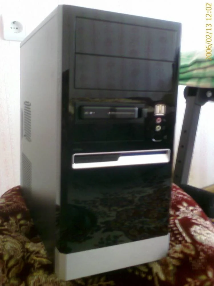

Купил комп. Там в передней панеле кнопка, нажал и жосткий вылез. переносной. вот. он на 150г, другого нет. и он стал дико греться, что приводит к зависанию системы.
Не знаю, что делать, куллера ставить бесполезно, вольтаж в норме...
что может быть?
какая остальная температура железа?
и что за железо?
- что значит переносной? он в контейнере? или в каретке открытой?
ну знаешь переносные жесткие диски. от юсб. вот такой. только он в контейнере как флопике. нажал вылез, засунул работает...
железо все новое в норме.

что такое юсби диски я знаю, но не могу одно понять, если у него есть свой кейс юсби, то причем тут корпус пк и кнопочка?
сделай фотку этого чуда что бы можно было понять.
Скорее всего это мобайл-рек, или мобайл-рек вмонтированный в корпус на заводе:D
вот фотка
    37.3 KB · Просмотры: 81
ага, понятно
а что с этим ? кроме того что ты писал что все норма?

и какая температура самого диска?
кейс сам по себе, тоже горячий?
диск при включении 25 после часа 40. потом врубил хдтюн, там до 55 дошло. и прога кстати не выявила не единой неисправности в его работе...
Остальное железо в норме по температуре.
я системку его не помню. не мой пк.
там просто больше нечему перегреваться. на проце здоровенный радиатор с куллером, в pci слотах пусто, видяха интегрированная.
Может охлаждение перестало работать, в обычных мобайл-реках ставится 1-3 маленьких кулера чтоб хард не перегревался в узком пространстве. Посмотри внутри кулера вокруг.

На мой взгляд, 55 градусов под нагрузкой не так уж и плохо. Так вы ответите, есть ли другие диски в системе?
Согласен с MrSTEP что температура не критическая. А какая модель жесткого?
Но, согласитесь, дохрена. Учитывая сезонное потепление климата - можно использовать охлаждение для HDD.
Aleksan Охлаждение там не сделать это же фиг знает что фиг знает в чём, но смысл мобайлрековский.:D А выложи ка фотки этой бандуры изнутри системника и вынутой из гнезда:D
Ну, вот, мобайлрековское и поставить. Или взять салазки с охлаждением. Делов-то...
На крайний случай, воткнуть спереди кулер.

сегодня гонял его... чет перестал греться однако...
Видимо включилась система охлаждения:D Может не доконца вставлял, может где то контакт отходил, а может ещё чего.
Может притерся где :)
