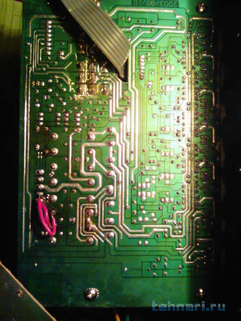

Всем доброго времени суток, прежде чем написать данный пост прочитал что есть по данной теме но ничего похожего не оказалось.
По сути: Около года назад, на моих колонках запахло паленым и после этого саб перестал работать, все остальные 5 каналов работали отлично.

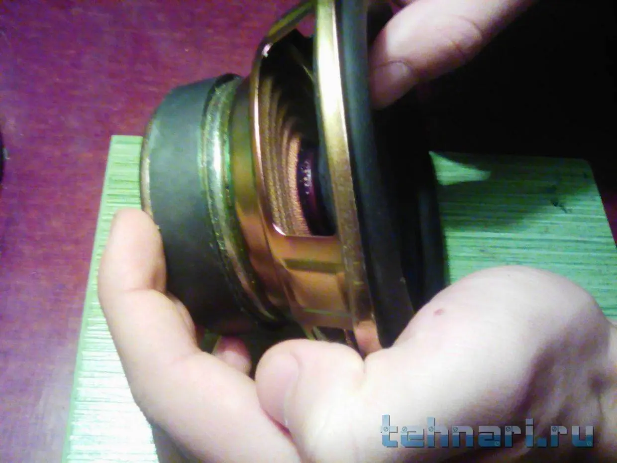

Решил разобрать и починить данную неисправность. Из видимого было что НЧ оплавился,видимо он и подпалился, проверил сопротивление 4ом, не знаю от чего, либо так обмотка разогрелась....фото прилагаю, далее на входе перегорели 2 дорожки они шли как раз на питание 2 микросхем D1875,аналога lm1875, восстановил, т.к сами по себе не перегорают проверил мост который идет на саб. 1 диод был пробит, заменил. Итак собрал все на место, и решил попробовать включить. Реле работает, никакой реакции. Минуту постоял будто чтото разогрелось и все заработало.Но стал сильно греться, раньше такого не было. После часа работы радиатор 30 градусов.
Греются микрухи что на сабе. остальные не так сильно. Даже без нагрузки греются.
Сорри за качество фото.

За тестерок пора....питание,постоянка на выходе,все такое
вылетела выходная микросхема 1875, замени либо на такую- же, либо на тда2050..... Защитные диоды в цепи динамика (в датащите смотри) проверь.... Может и постоянка долбить на вход микры- тоже проверь..

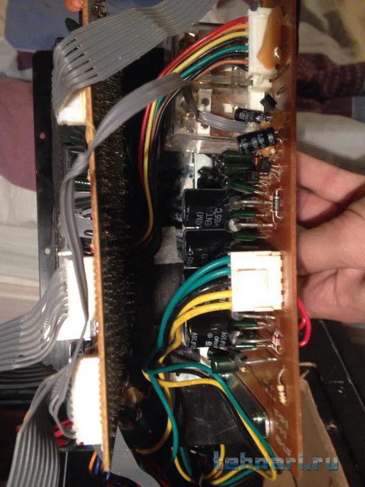

давай большЕ фото платы
чем все увенчалось ? Отремонтировал ?

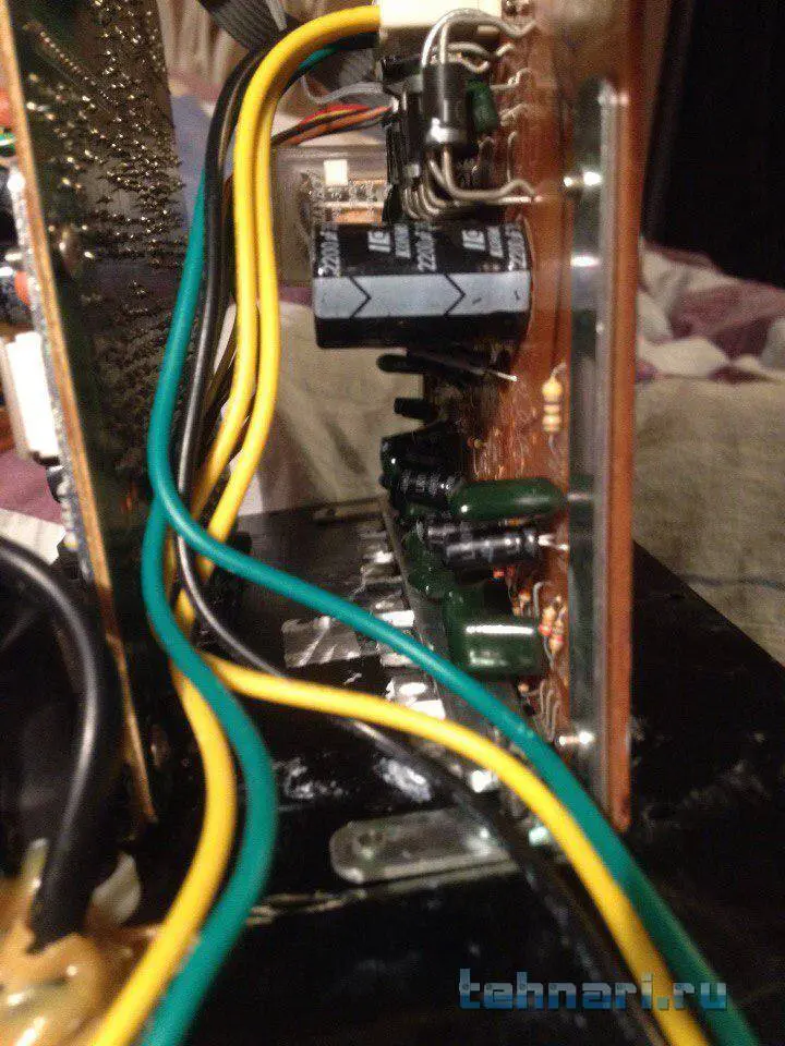

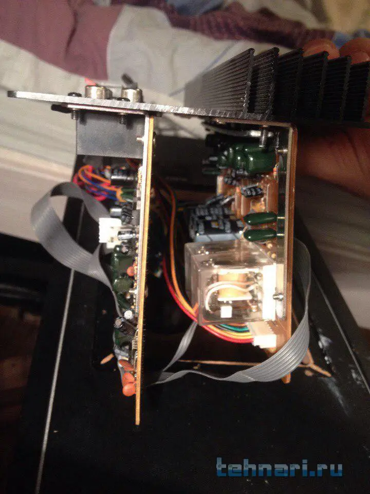

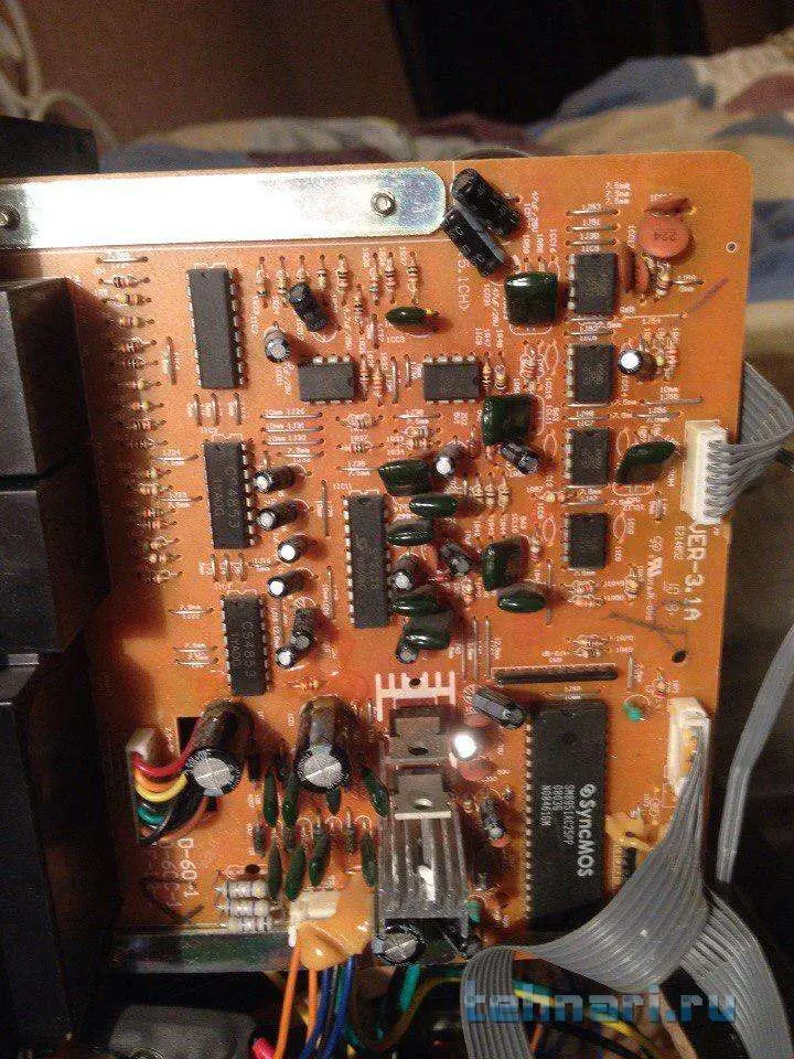

Долго выкладывал сорри, работа было не до этого. Усилок с такого ракурса, не хотел разбирать , ведь собирал, на пасте все.

скоре всего постоянка идет на выход (плату защиты), вот и греется.
А ведь можно и померять. Чего гадать-то?
