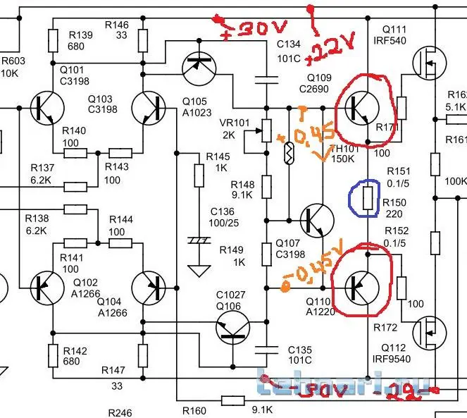

Господа, подскажите что можно сделать , чтоб снизить нагрев транзисторов в предвыходном каскаде автомобильного уся . Греются довольно ощутимо палец не терпит , пайка со временем тускнеет , но пока не плавится . Нагрев каждой пары в четырех каналах.
Потребление на ХХ при 13,5в входном - 2,2 - 2,3А - это уж слишком , понимаю что задумка инженеров.
У кого какие мысли?)

Единственный вариант: включить в разрыв коллекторов ограничители тока ,
резисторы)
Странно что их изначально нет. там. Да и в обще схема какая то странная Р-канальный нарисован как N, даже ввел в заблуждения. Даже хотел написать, что так работать не может.

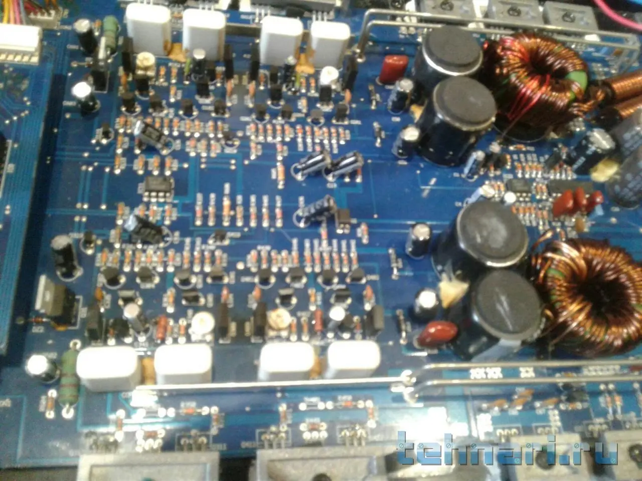

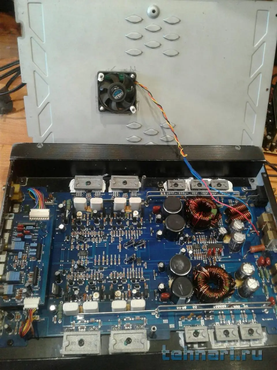

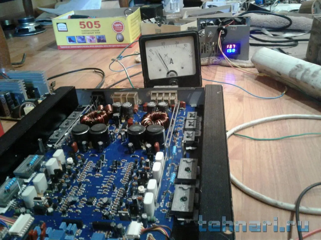

Эта проблема и у dls ca 350, 650 ... Временно был врезан вентилятор , чуть позже пару фоток добавлю.
Кстати транзюки эти впаяны близко к плате , ( очень короткие выводы) видимо для охлаждения на саму плату .
Пару фоток , для наглядности)
Как рассчитать сопротивление в цепи коллекторов?
200 Ом нормально будет?

Полевой транзистор не биполярный, открывается при напряжении между затвором и истоком 3+ вольта. Имеем ток через резистор R150 ~27...28 мА, и мощность на коллекторе каждого ~0,8 ватта. Конечно транзисторы будут греться. Попробуйте увеличить сопротивление резистора R150 раза в два. И при проведении таких манипуляций не лишним будет поставить стабилитроны вольт на 15-20 между затвором и истоком обоих транзисторов

В цепи затвора, в статическом режиме, тока нет. Ток протекает исключительно через резистор. Полевые транзисторы управляются потенциалом на затворе, а не током. В динамике ток возникает из-за перезарядки ёмкости затвора. На резисторе падает всего лишь 6 с копейками вольт. При токе через него 30 мА, он будет рассеивать мощность 180 мВт

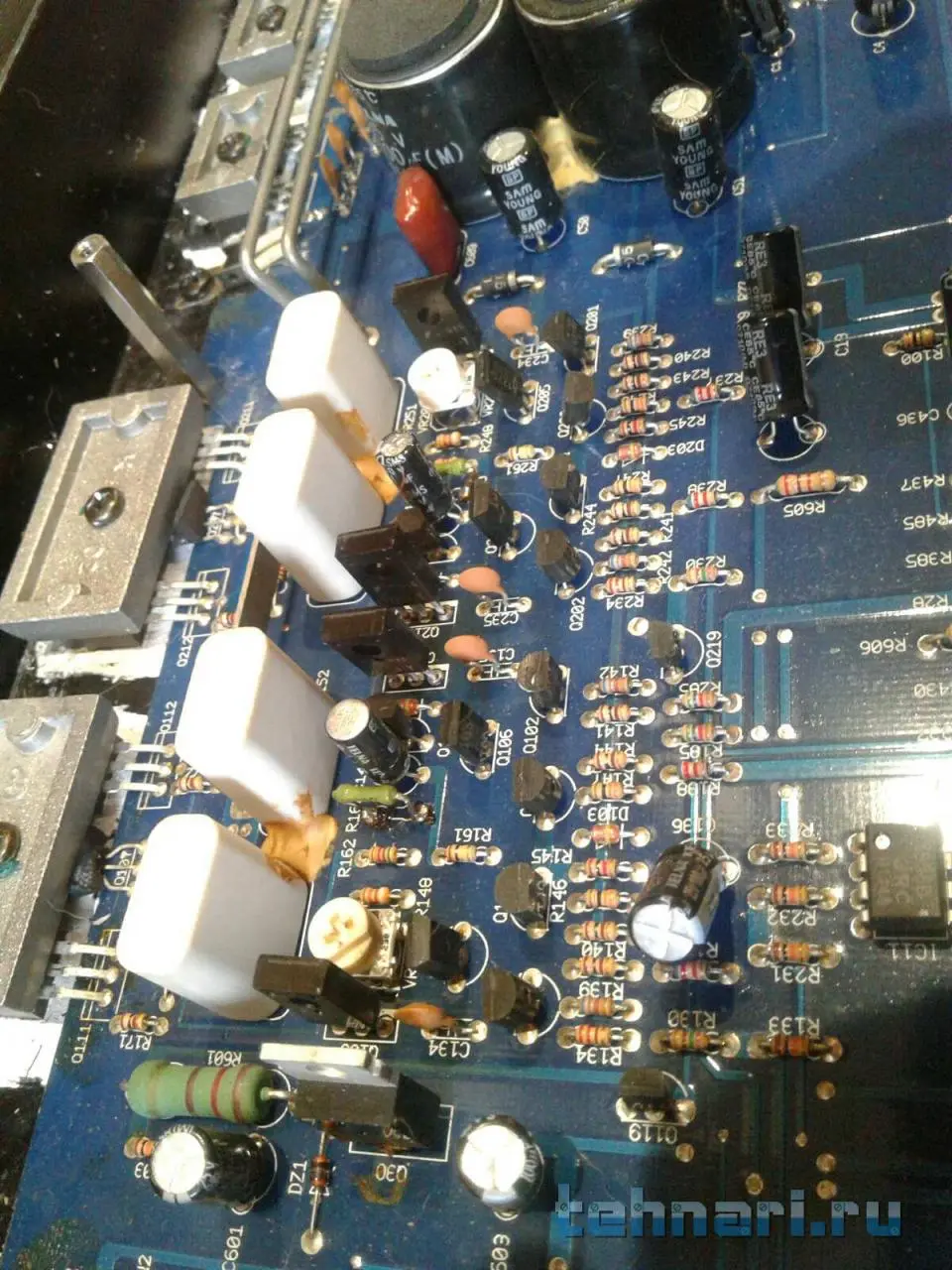

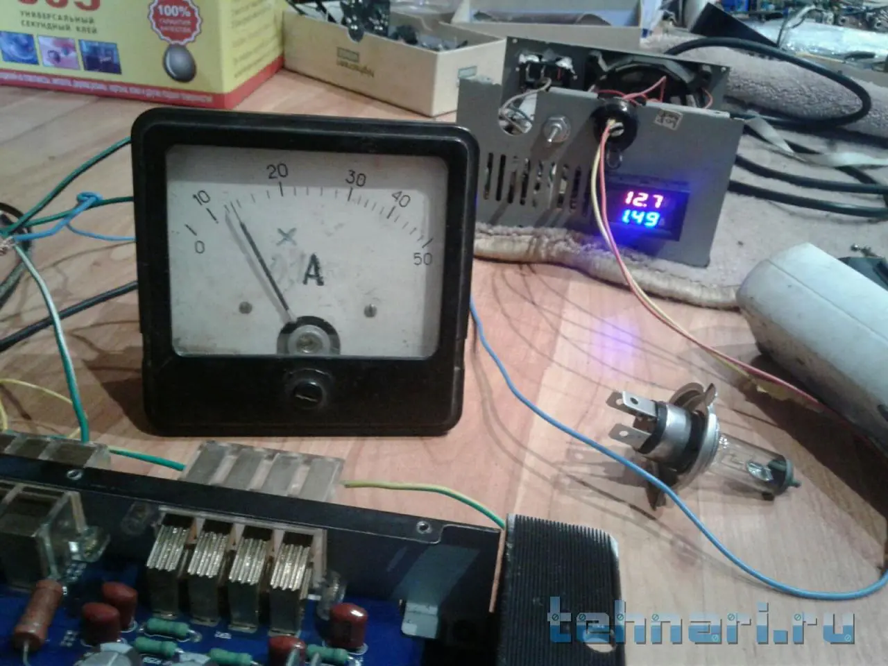

Поставил резисторы на 520 Ом , температура упала , ток снизился на 0,5А при 13,7в и в итоге 1,4А по стрелочному амперметру и 1,58А - по китайскому
Установка токов покоя сохраняется от 2,9в до 3,7в ( в пределах открытия полевиков ). Можно сказать - ПОБЕДА!!!

СПАСИБО gluxon !!!
Буду надеяться , что звучание не ухудшиться , может слишком большое сопротивление поставил . Есть на 330R и 0,25Вт - с ними тоже нагрев снижался и токи . Позже заменю , так как мощные покупались для параметрических стабилизаторов.
