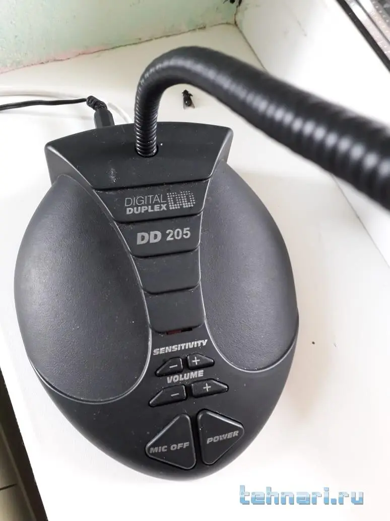

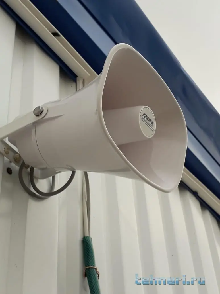

Добрый день, такая ситуация, есть переговорное устройство Duplex dd 205
и к нему подключен рупорный громкоговоритель Roxton вместо штатного устройства, в итоге очень тихий звук из рупора, возможно ли каким то образом сделать громкость больше, например поставив какой нибудь усилитель?

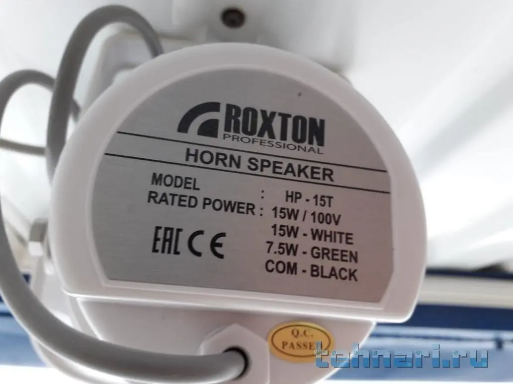

Возможно. Поставить между переговорным устройством и рупорным громкоговорителем трансляционный усилитель
Можно и обычный 10-20 Вт усилочек. На выход усилка вторичную обмотку силового транса 220/12 (12 вольт вторички это примерно). А на первичную обмотку транса уже подключить рупор.
Надо точно знать напряжение рупора. 120 или 100 или 70 или 30 вольт. Можно и из рупора транс выдрать и подключить рупор напрямую к обычному усилку. Если рупор один планируется, то работать будет нормально.
Рупорный громкоговоритель ROXTON HP-15CPT используется в трансляционных системах аварийного оповещения и музыкальной трансляции и предназначен для качественного воспроизведения звуковой информации. Громкоговоритель подключается к 100/70 В выходу трансляционного усилителя.
Громкоговоритель HP-15CPT выполнен из высококачественных материалов, способных длительное время выносить температуры значительно ниже 0°C . Это предполагает способность противостоять очень сильным (более -40°C) морозам с сохранением работоспособности. Громкоговоритель мощностью 15 Вт при своих компактных размерах и небольшой массе создает звуковое давление 120 дБ (чувствительность 103 дБ), имеет встроенный согласующий трансформатор с отводом в полмощности и обладает гладкой диаграммой направленности во всем частотном диапазоне от 300 до 13000 Гц.
Спасибо всем кто ответил, вот характеристики рупора, подскажите пожалуйста профану какой бюджетный усилок можно к нему купить?

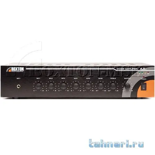

Посмотрите на вторичном рынке ROXTON AA-35 или INTER-M PA-935N.
и к нему подключен рупорный громкоговоритель Roxton вместо штатного устройства, в итоге очень тихий звук из рупора...
Странно, что он (звук) вообще слышен.
Из ТТХ Digital Duplex DD-205Г Long:
Выходная мощность пульта оператора, Вт - 0.7
Напряжение питания, В - 9
Ток потребления, мА - 120
А мощность, подводимая к рупорному громкоговорителю д.б. порядка 15 Вт. Отсюда и результаты. Необходим трансляционный (с высоким выходным напряжением) усилитель мощности.

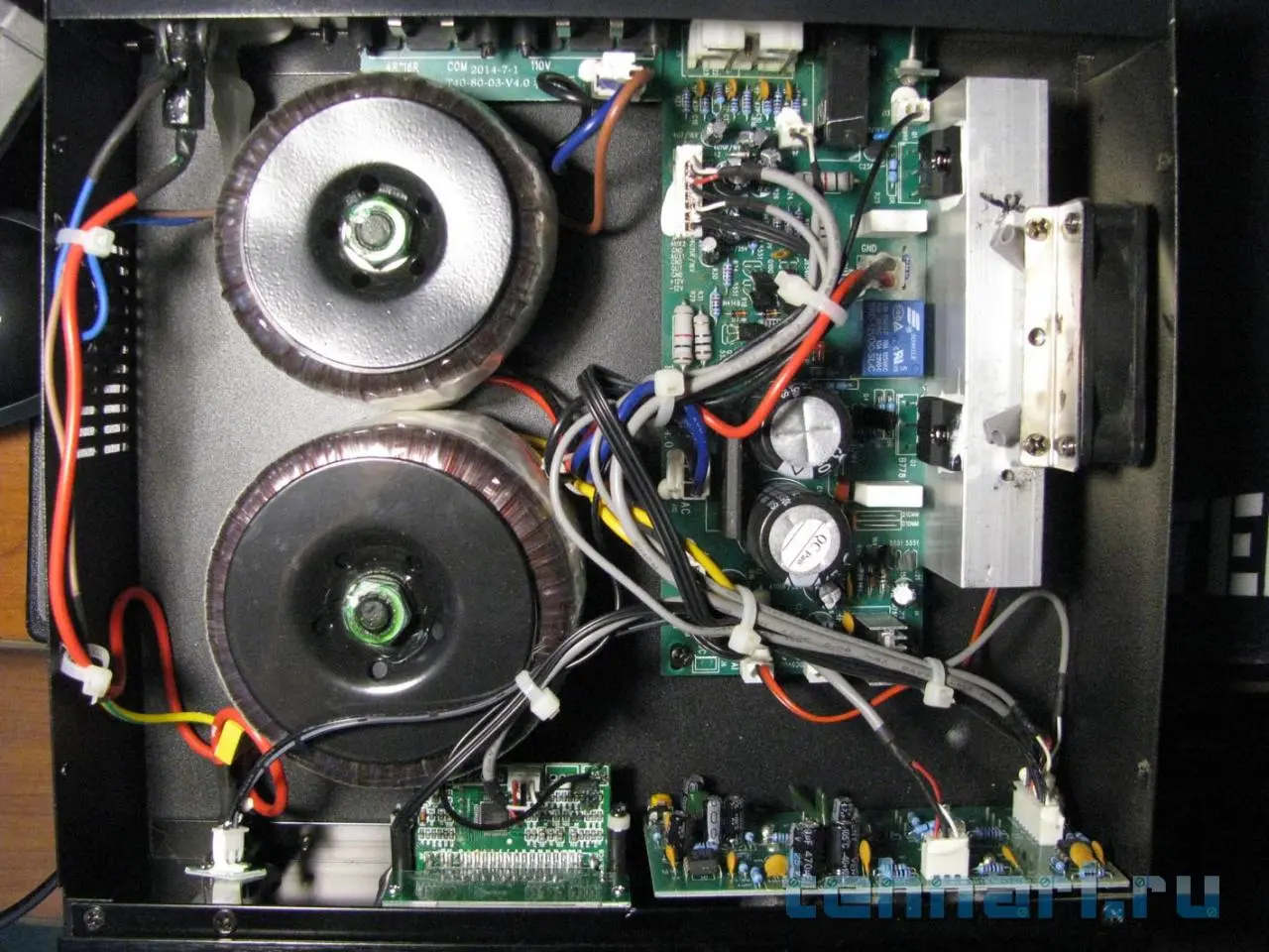

Мне братик притащил поломанный усилитель Xline T-80. Я его быстренько отремонтировала и теперь использую. Мне он понравился тем, что там есть FM-тюнер, можно подключать флешки и SD-карты, на выходе можно подключать как трансляционные колонки (100 В), так и обычные (4-16 Ом), приличная мощность (80 Вт) и неплохой частотный диапазон (60...18000 Гц). И цена вполне нормальная...
Свет, а можно взглянуть на его внутренности?
Снаружи фоток в И-нете полно, а вот нутра нигде нет.
Пожалуйста...
    123.7 KB · Просмотры: 151

Можете покупать что угодно, лишь бы для рупора были соответствующие параметры (100 В и 15 Вт)

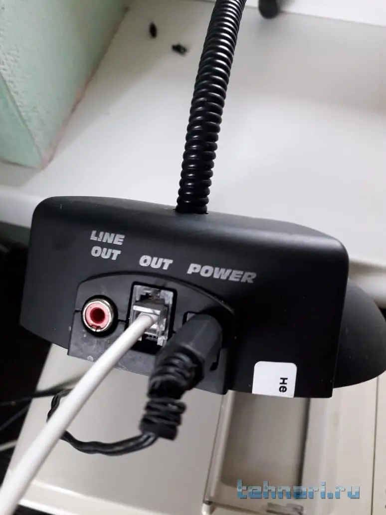

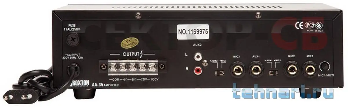

Добрый вечер, вот и пришел наконец усилитель, заказал Roxton a 35 как и посоветовали, теперь вопрос в другом, как подсоединить усилитель и этот микрофон? какие провода нужны? помогите профану)
    25 KB · Просмотры: 102
  • tn_1200x1200_1439942400_L21lZGlhL2NhdGFsb2cvaXRlbS83MTYvYWEtMzVfemFkbnlheWFfcGFuZWxfLmpwZw,,_...webp
    25.8 KB · Просмотры: 77
AUX1 - JACK 6,3. Озвучьте марку микрофона, пожалуйста. Подключение предпочтительно на первый микрофонный вход.
Mr.Fix фирма digital duplex dd 205
    35.9 KB · Просмотры: 46
Смотрите, тут есть несколько моментов.
Совет подключиться на первый микрофонный вход обусловлен тем, что если дополнительно будет использоваться фоновая озвучка подключенная к одному из входов AUX, то когда будет говорить диспетчер, озвучка будет автоматически приглушаться.
Второй момент связан с местом установки самого усилителя, то есть на сколько он будет далеко от микрофона. Тут роль играет длина кабеля и способ подключения, баланс, псевдобаланс или небаланс.

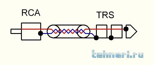

Для подключения к микрофонному либо к линейному входу Вам понадобится кабель как на рисунке. Такой кабель называется микрофонным или же можно использовать гибкий коаксиальный, соединив соответственно центральную жилу с штырём RCA и наконечником TRS, а все остальные контакты с оплёткой. При этом, если подключитесь к микрофонному входу на усилителе, на микрофонной консоли выставите чувствительность микрофона минимальной. Если же к линейному, то максимальной, окончательную регулировку проведёте регуляторами уровня входов на усилителе.
