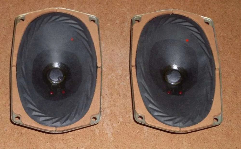

Они громкие или нет если подключить к микросхеме с выходной мощностью 3ВТ?
Смотря что значит для вас понятие громкие, но скажу так , звуковое давление у них достаточное
Насколько помню, 92 dB.
Они громкие,но диапазон ограничен ниже 100гц.А если использовать их от 100гц и выше очень прилично звучат.
    72.6 KB · Просмотры: 553
в открытый короб их ставить и использовать как сателиты для системы 2.1, буфер к ним на 10гд-34
Громкие. у меня такие на компе стоят, от усилителя 2*5 ватт. правда цикалки автомобильные пришлось поставить параллельно, а то 3 гдш до 18000 Гц.
