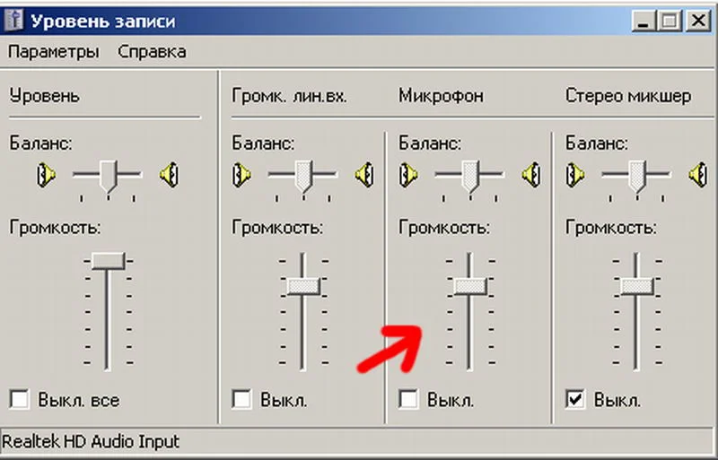

Привет всем. Может быть, подобная тема уже поднималась, но окончательного ответа я так и не нашел. Вообщем вечная проблема... Низкая громкость микрофона. Микшеры, в звуковых устройствах, подняты полностью, стоит галочка "усиление микрофона", результата никагого. Некоторые говорят, что програмно громкость никак не поднять, только покупать микшер или усилитель. Надеюсь на вашу помощь. Микрофон Panasonic RP-VK351, новый.
Вот так вот выглядит микшер
выше поднять нельзя
Ничего удивительного. Микрофонный вход в компе расчитан на работу с электретным микрофоном. У тебя же простой динамический и наверняка без предусилителя. В электретных микрофонах уже стоит усилитель, поэтому они и требуют питание, которое уже присутствует в микрофонном входе. Адаптировать этот микрофон не сложно. Понадобится всего-лишь простейший однотранзисторный усилительный каскад. Но чтоб его собрать - нужно дружить с паяльником.

Наконец-то, всё заработало как надо, громкость отличная, даже в 2 м от микрофона. Оказывается, ничего не надо покупать, устанавливать. Как же я раньше об этом не додумался!? Вобщем, как я всё это настроил. Во-первых, я уже относительно давно использую колонки от музыкального центра, но как мы все знаем, просто колонки подключить к компу нельзя – нужен усилитель – тот же самый музыкальный центр приходит на помощь. Так, вот, сижу, не знаю что делать – либо покупать микшерный пульт (самый дешевый я нашел за 3000р.), либо паять усилитель. И вдруг, в голову приходит мысль, а что если музыкальный центр использовать в качестве усилителя, точно так же как и для колонок, и я оказался прав. Подключил микрофон в микрофонный вход музыкального центра, так как провод 2RCA-miniJack у меня один, вынул его из гнезда IN на музыкальном центре вставил в него же, только в OUT. Другой конец – miniJack вставил в звуковуху (материнку) – LINE IN (линейный вход, у меня он голубого цвета, рядом с микрофонным входом). И всё заработало! Громкость регулирую на музыкальном центре (приблизительно 30% хватает чтобы записать качественно голос с расстояния в 20 см). В компьютере, на стандартном микшере отключил микрофонный вход и выход (что б не шумел), оставил только линейный вход. Да, и на счет режима на музыкальном центре. Когда я использовал его в качестве усилителя для колонок, у меня стоял режим VIDEO, если этот режим оставить голос будет слышно только на музыкальном центре, т.е. записи не будет – голос не подается в компьютер, чтобы голос шел в компьютер нужно выбрать любой другой режим, например CD, TAPE. Так, что придется (в моем случае), наверно прикупать колоночки.
