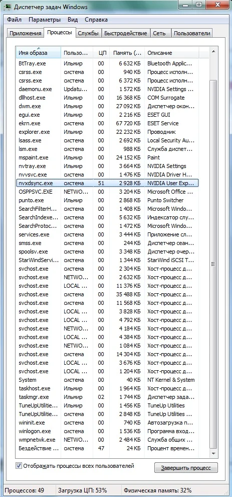

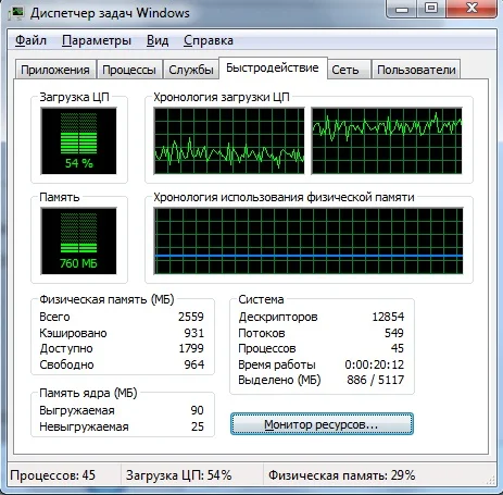

почему у меня сильно грузится процессор (атлон 3500+), вчера только переустановил Win7...
в состоянии покоя грузится на ~60%, причем грузит его NVIDIA User Experience Driver Component, пробовал завершать процесс, а он опять запускается. Этот драйвер скачал вчера с офф сайта, че не так то...

В драйвере 260.99 появился новый компонент - nvxdsync.exe версии 7.17.12.6099, зовет себя NVIDIA User Experience Driver Component. Он связан со службой NVIDIA Driver Helper Service, которая его и запускает.
Решение: отключить службу.
Не уверен, но, исходя из названия, глянь в службах.

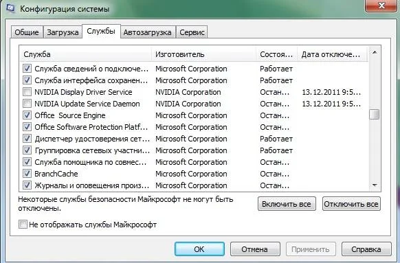

остановил эти службы через msconfig, перезагрузился теперь в простое проц около нуля )))
но вот что интересно, отключив эти службы не отключил ли я тем самым драйвер видеокарты?
(видеокарта NVIDIA GeForce 7600 GS)
Не знаю, врать не буду, я службы через администрирование отключаю. Если все фунциклирует - значит, нормально. :)
Нет, удаление этой приблуды от nVidia никак не влияет на работу драйвера.
