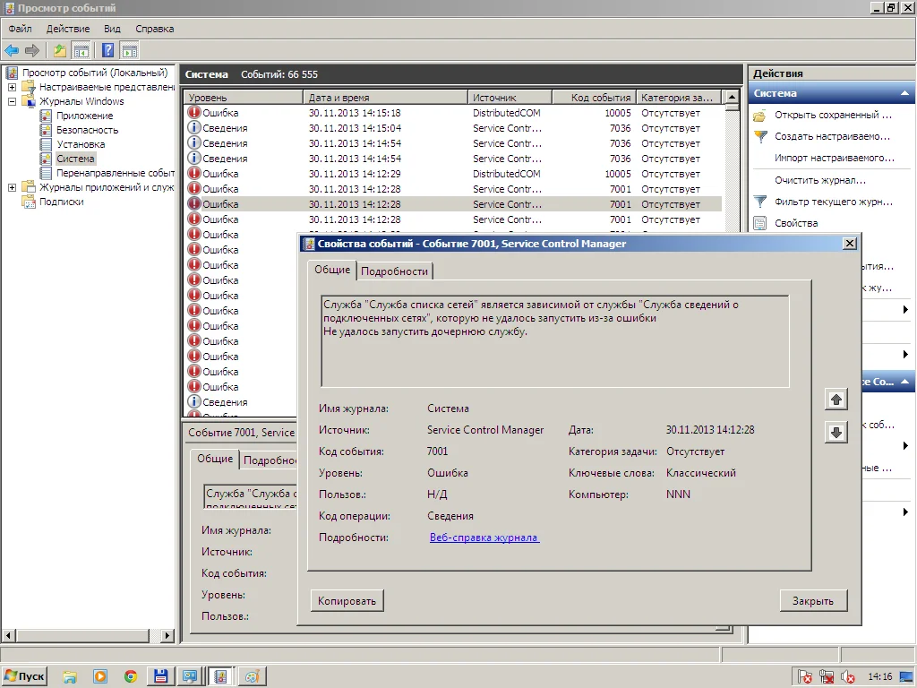

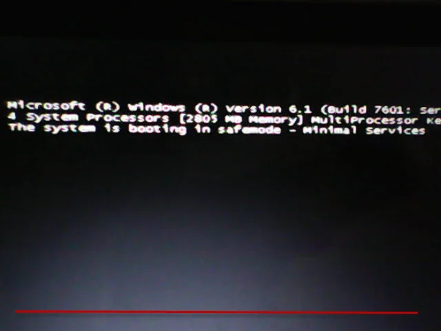

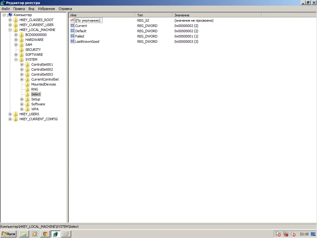

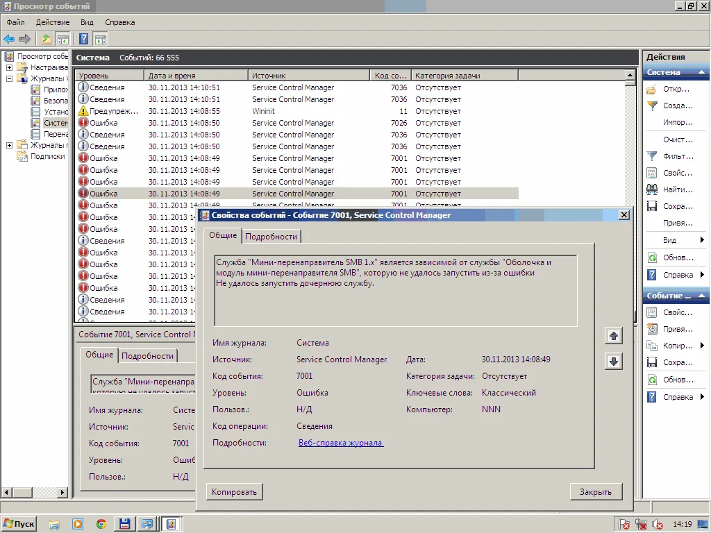

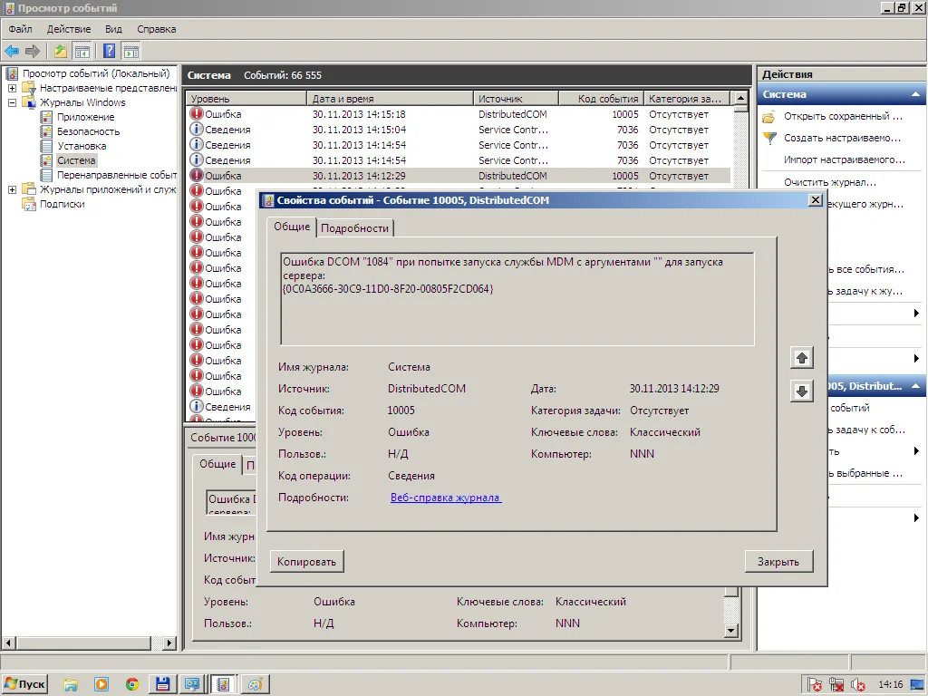

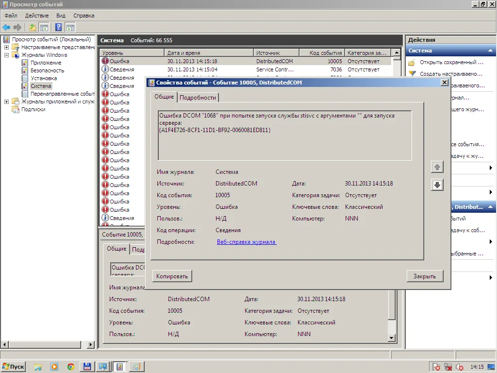

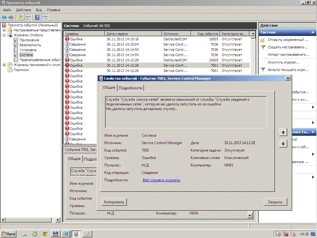

Загружается в Безопасный режим всё время.
Очень срочно нужно. Achtung, meine Kameraden!

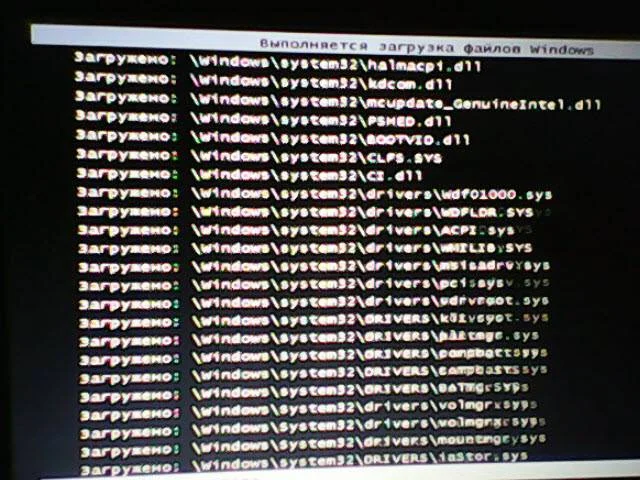

Начинается это так:
И далее экран с черной заставкой рабочего стола и надписями по углам, глясящими то,
что у нас Безопасный режим.

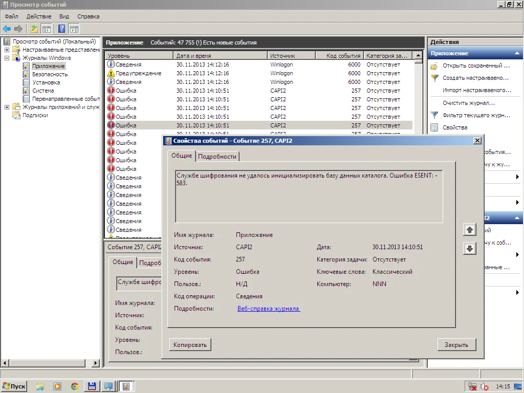

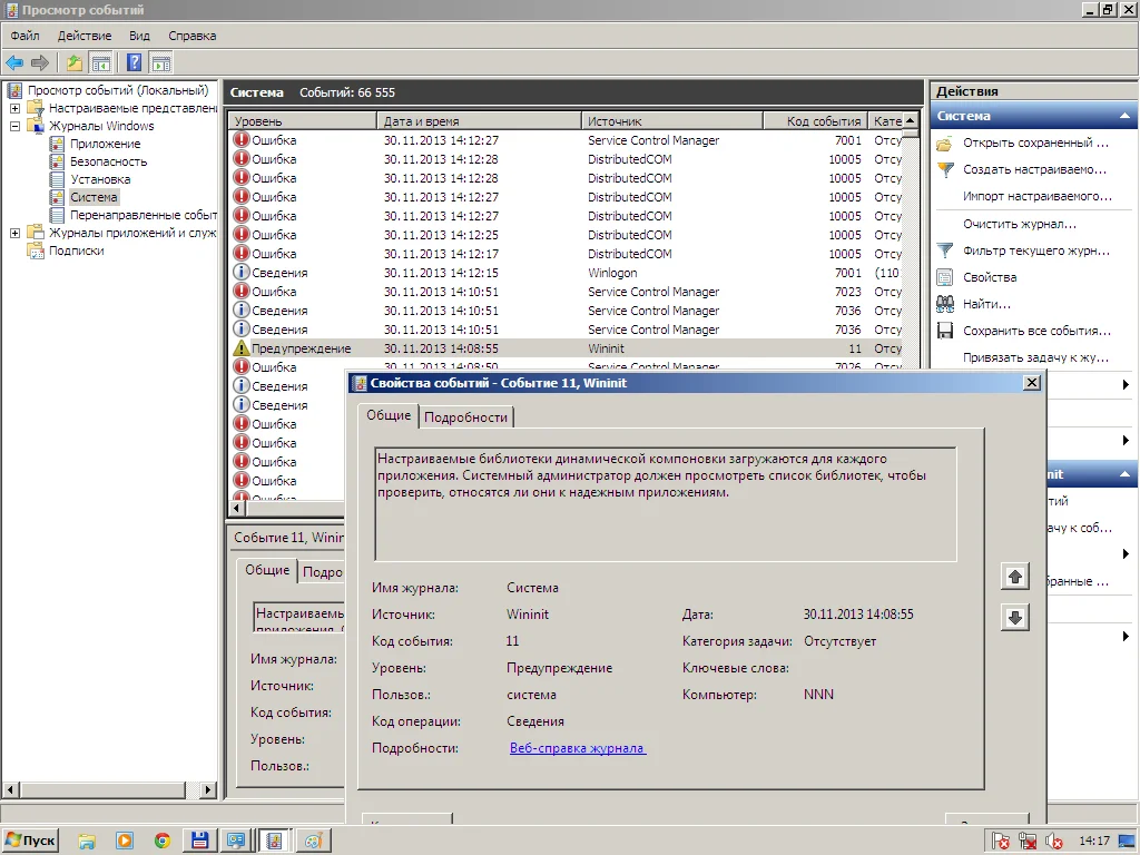

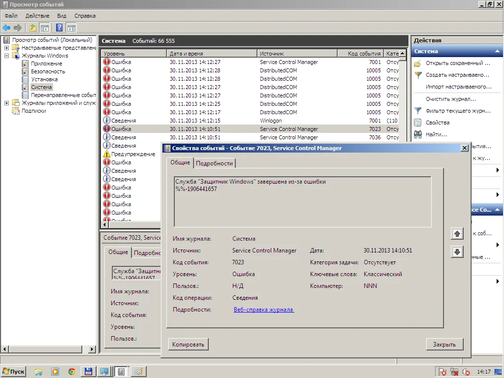

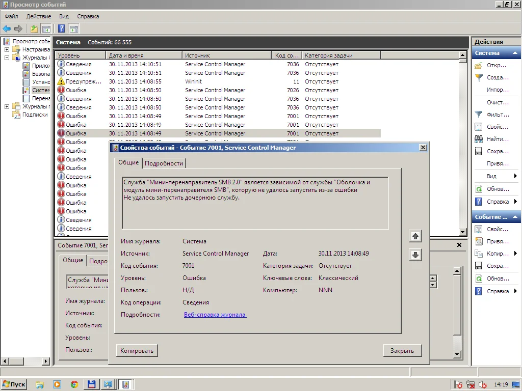

В архиве приложил event_system.evtx и event_application.evtx.
Что могло помешать ему нормально загрузиться ?
51% поверхности HDD проверил - все в порядке.
Вирусов не обнаружено (сканировал утилитами AVZ / HiJackThis / RSIT).
Windows 7 SP1 32-bit

Было такое как-то раз на ХР. Лечил Boot.ini В семерке и восьмерке загрузка идет иначе. Читайте в и-нете и правоте загрузчик.
В msconfig было выставлено в Безопасный режим на одной из закладок...
И кто б это туда мог поставить? ;)
