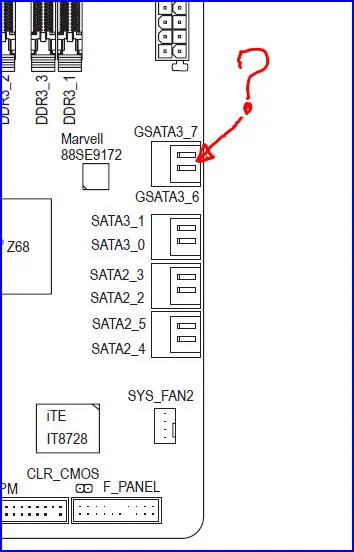

Уважаемые технари , объясните назначение этих портов , и второй вопрос , надо подключить пять устройств ( 4 винчестера и привод) с интерфейсом SATA 2 , а на материнке их только 4, ещё 2 SATA 3 и два выше названные( скрин присутствует) . Как выйти из этого положения
    18 KB · Просмотры: 770
G-sata - теже сата порты, но реализованные не силами чипсета, а силами дополнительно припаянного контроллера. Который вроде по PCI цепляется.
САТА2 и САТА3 - обратносовместимы. Цепляй к САТА3
