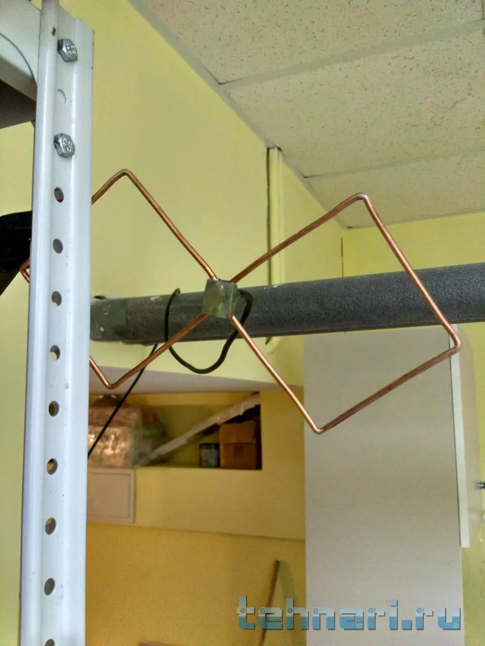

GSM антенна в мастерскую
  • Автор темы Автор темы Weles
Weles, а из подвала как-нибудь на улицу выкинуть кабель и в какой-нибудь торец дома прилепить- не получиться? Или вообще на крышу (через общий стояк, или кабельный канал какой-нить) ?
Выкинуть то можно, через коридор провести, там метров 25-30 кабеля понадобится, а смысл если в коридоре полный приём.
Упс, пропустил. Если еще актуально...
Особо не выбирали, обе были похожи на эту
Вообще, проще у продавца оставить залог, оговорить возврат товара/денег и попробовать.
С кабелем всё совсем не так просто.
Дело в том, что кабель имеет затухание радиосигнала. Обычный RG-58 на 100 метрах "тухнет" порядка 20 дБ. (В 100 раз по мощности). Представляете сколько энергии достигнет антенны, если средний аппарат излучает не более 2 Вт? ;)
Говорю же, без мощного передатчика тут никак не обойтись.
P.s. кстати, неплохо помогает репитер-транспондер. С БС он работает на частотах 900 МГц, а с абонентом на 1,8 ГГц. Обеспечивает довольно неплохую дальность связи. Вопрос только цены... Но на Авито можно поискать аппарат б/у, он не хуже нового если заменить кабель питания.
Ничего такого на авитах не нашёл, прововал подключать на один конец шнура именно GSM антенну от сигнализации результат ещё хуже чем с биквадратами. Думаю действительно с алиэкспресса за 1800р закажу 2G комплект усиления.
По замерам в коридоре -95dB примерно, при использовании удлиннителя если приложить телефон к антенне то порядка -107dB и показывает что мегафон, но при этом ни с него позвонить ни на него невозможно. Провели провдной интернет до стойки и там стало ловить, но так же показывать-показывает а звонить никак.
