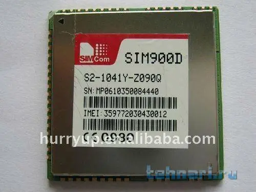

Доброго всем времени! Наткнулся я в интернете на интересную статью, посвященную GSM модулю SIM900D. Благодаря ему можно управлять различными нагрузками на любом расстоянии,( главное, чтобы модуль находился в зоне покрытия) охранной сигнализацией, просто жучок да и т.п., на что фантазия позволит. Главное уметь им пользоваться и заливать нужные прошивки. Кто сталкивался с подобным дивайсом поделитесь у кого какие были достижения с ним, в интернете информации очень мало, если кто, что и собрал, на общее обозрение кроме внешнего вида и функционала ничего не выкладывает.

PS
Кстати, на вашей картинке модуль имеет дату производства - 41 неделя 2010 года. Что, какбЭ, намекает )
А как по картинке определяется дата производства?
И когда был произведен этот чип?

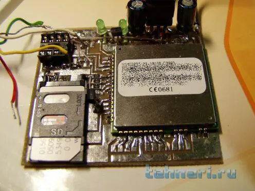

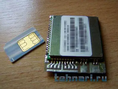

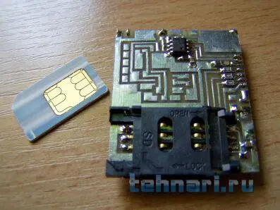

Дабы не быть голословным и в поддержку "выложите что-то свое".
Выкладываю. Мои фотографии 2008 и 2009 года.
Вы видите уровень исполнения ? Да, самый, что ни на есть, любительский.
Читайте документацию, возможно, к настоящему времени, она есть и на русском языке. Там все есть.
А появятся конкретные вопросы - спрашивайте.

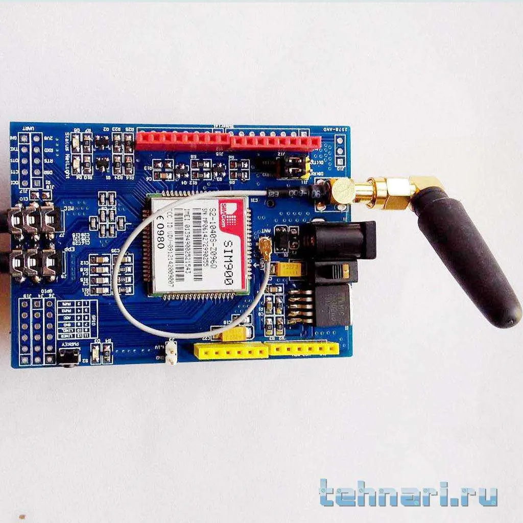

А у Вас это что за сборка?
На ebay много таких готовых модулей, что это? Все собрано, только без прошивки что ли?
    108.6 KB · Просмотры: 134
Как таковая прошивка этим модулям не нужна. Т.е. она зашита производителем и менять/обновлять ее можно (нужно) крайне редко.
В простейшем случае они "рулятся" АТ-командами. Перечень и подробное описание команд также есть в даташитах.
А вот что именно будет выдавать эти АТ-команды - компьютер через ком-порт или микроконтроллер (МК) через UART - это уже зависит от разработчика.
В большинстве случаев, к модулю через UART "навешивается" внешний МК, который в зависимости от алгоритма работы всего устройства в целом и выдает команды для управления им.
Вот сам МК, ессно, нуждается в прошивке.
PS
А на моих фото - как раз оба этих применения.
В первом случае - это GPRS-модем, подключаемый к компьютеру. Во втором - автономное устройство с управлением от 8-ногого микроконтроллера.

Хорошо, спасибо большое.Сегодня закажу, а пока идут по изучаю теоретическую часть. А на картинке выше что за модуль, ими весь ебей завалин?
SIM900 - это предыдущая версия, давно снятая с производства.
Оттого и дешево. И завалено.
Но для любительских целей пользоваться можно без проблем, отличия от более поздних версий там несущественны.
