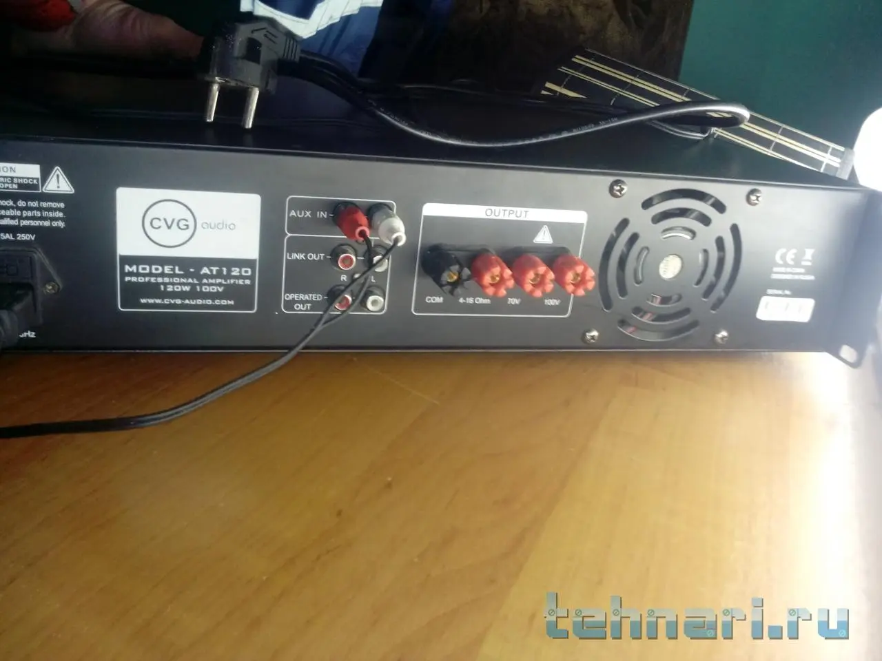

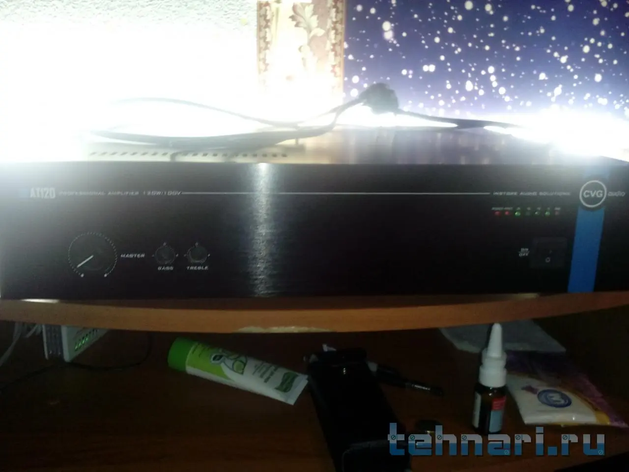

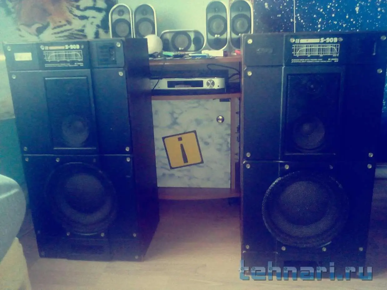

На днях обзавелся s90в а сегодня уселителем CVG АТ120!вообщем оказалось не все так просто с подключением!что то не так!гудит средне частотный динамик!пробовал другие колонки тоже самое!подскажите как правильно все сделать!зарание спасибо!

Ко всем пробовал без толку! Минус только всегда на ,,com,, зажат!можете схему или что то подобное мне показать!зарание спасибо
Это трансляционный усилитель, небольшие шумы допустимы, если сильный фон, то это неисправность. Попробуйте отключить сигнальный кабель, если шум не пропадёт, попробуйте замкнуть вход, если шум пропал, то проблема в подключении, если нет, то неисправность в усилителе.
Такой усилитель для домашнего использования применять не желательно.
проблема в усилителе... лучше самому не лезть и обратиться к сециалистам
