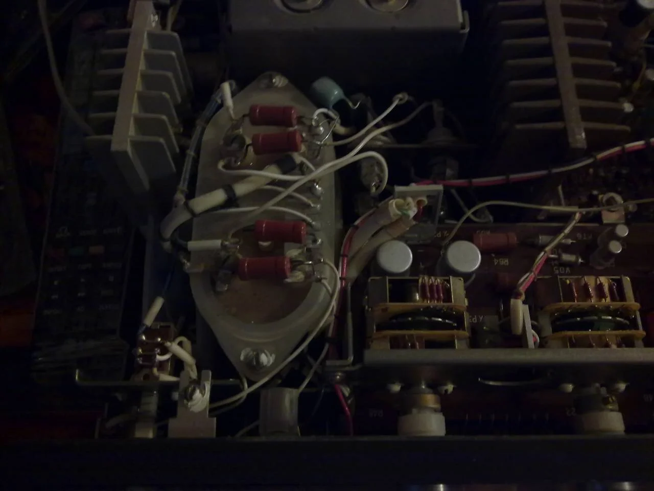

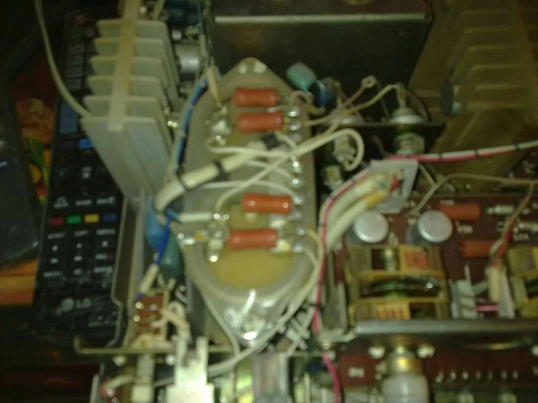

господа купил себе усилитель за 1000р Одиссей-у-010стерео hi-fi. электролиты старые . и гудит транс . может это из-за кондеров по питанию транс гудеть .усилитель был на пломбах ,тоесть не копаный , и колонки отдали сним RADIOTEHNIKA S-50B СОСТОЯНИЕ 4+
усилитель вообще работает? если работает исправно, то снять трансформатор и проварить в парафине.

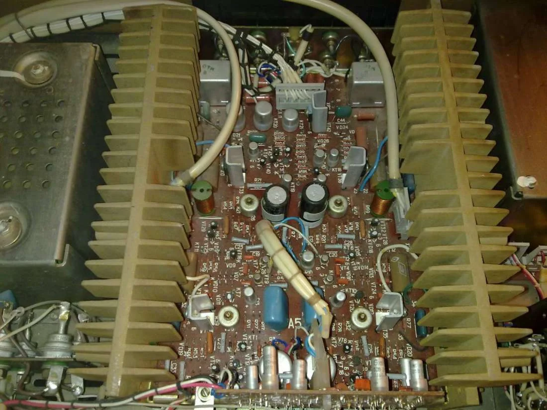

усилитель работает исправно ,на все разьемы подключал все поет ,мне кажется электролиты подсохли год выпуска усилителя 1983г
электролиты конечно же подсохли и их желательно заменить, по питанию поставить конденсаторы в два раза больше ёмкостью чем были, напряжением не меньше чем были. остальные конденсаторы заменить на как можно близкие по ёмкости. напряжение можно брать в разы больше чем было.
Не из за конденсаторов, просто неудачная конструкция силового трансформатора, этой болезнью болели практически все "Одиссеи". Проварка в парафине (или олифе) даст 100% результат, однако не у всех есть такая возможность.
Попытайтесь чисто механически зажать железо заново, если нужно - используйте деревянные клинышки для закрепления и т.д.
К сведению: именно деревянными (бук или клен) клиньями крепятся обмотки и железо на мощных (свыше 100 кВт) электродвигателях и трансформаторах.

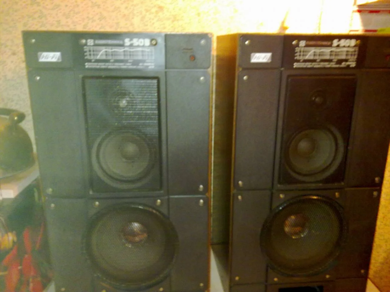

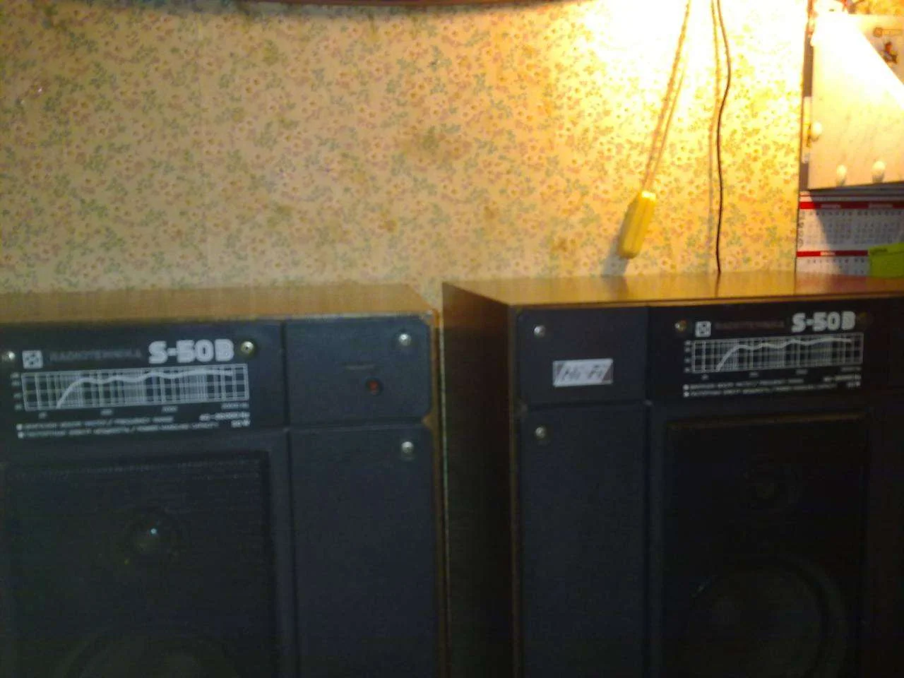

я хотел спросить у одной колонки показывает 8.6ом ,а у второй 10.4ом это норма или нет .
8,6 это норма, а вот 10.4 странно может у второй провод длиннее? или тоньше?
или измерял сразу на разъёме?
измерял на клеммах у колонке

конденсаторы конечно же менять причём все.

колонку разобрал ,динамики проверил ,сопротивления по динамикам совпадает , фильтр не мерил .Колонки были на пломбах .
ну раз по динамикам сопротивление совпадает и колонки были на пломбах, то собирай назад, динамики можно посадить на тонкий слой герметика.
у меня такая мысль и была .Да там кондеры подсохли на плате перегрузки .В данный момент пытаюсь разобрать Одиссей ,чтобы поменять все электролиты . Сложный опарат , по сравнению с Орбитой ум002с.
аппарат сложный но стоящий.
