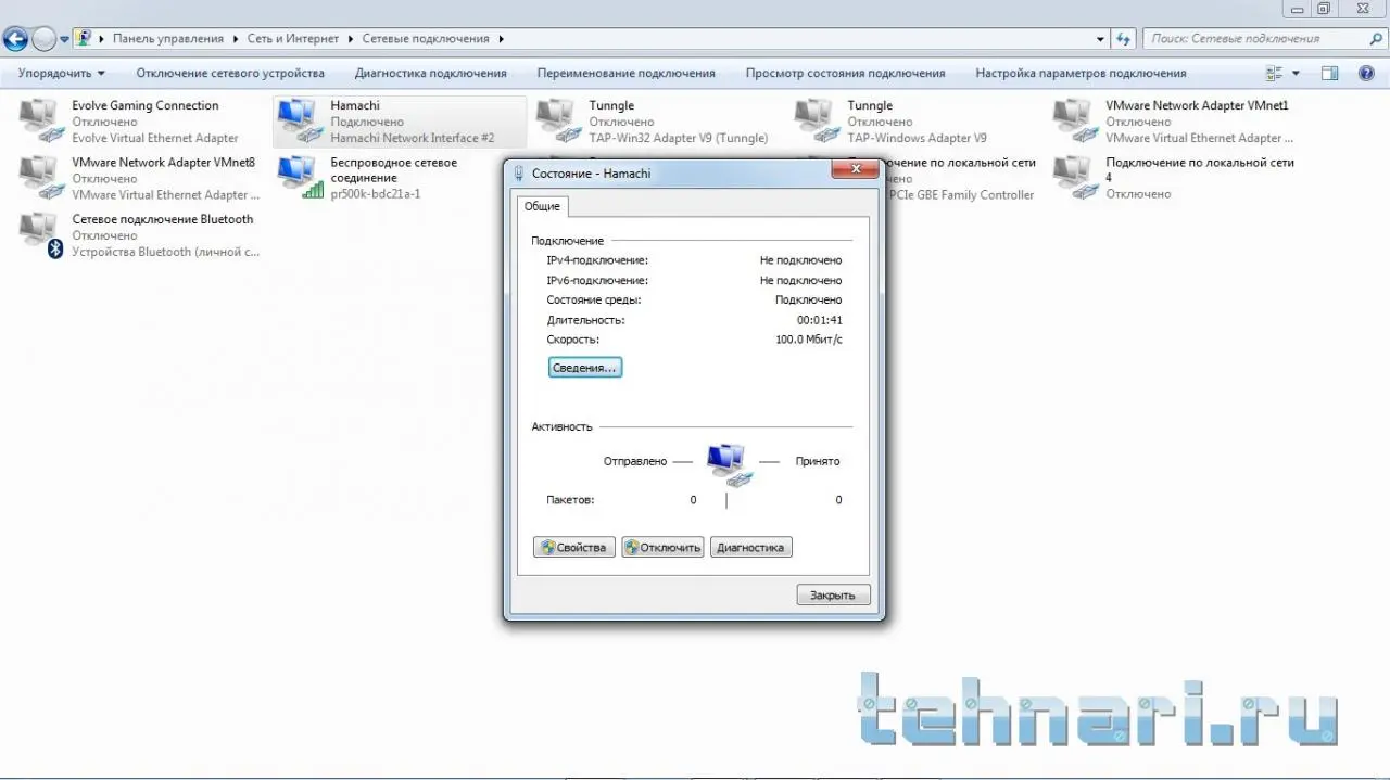

Был на компьютере Хамачи, работал отлично. В какой-то момент потерял доступ к почте и не смог войти в аккаунт, пришлось переустановить его и всё сломалось к чертям. Постараюсь описать как можно подробнее что удалось выяснить с фото.

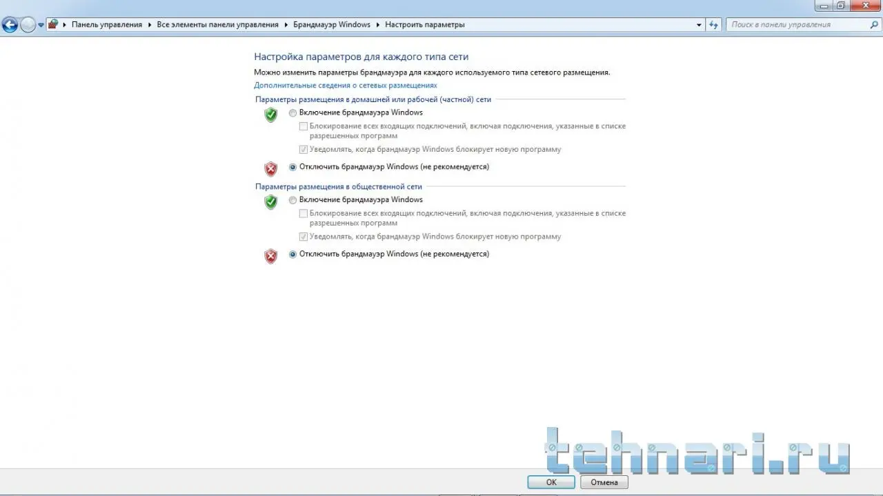

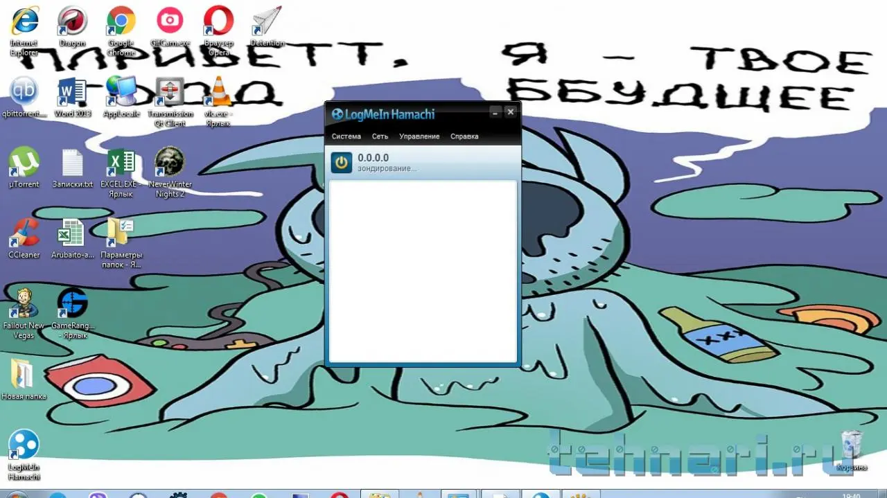

При подключении стоит 0.0.0.0, затем начинается зондирование, затем повторное подключение [фото 1], затем выводит ошибку:

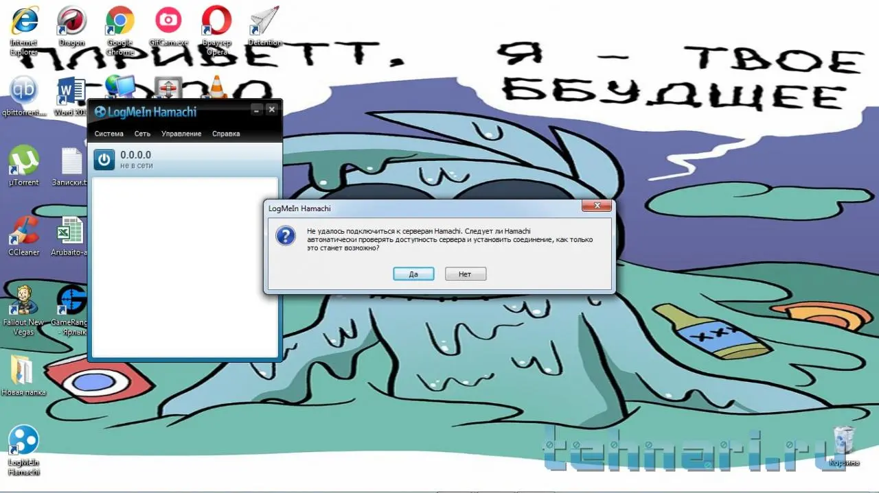

"Не удалось подключиться к серверам Hamachi. Следует ли Hamachi автоматически проверять доступность сервера и установить соединение, как только это станет возможно?" [Фото 2]

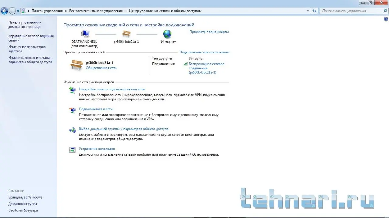

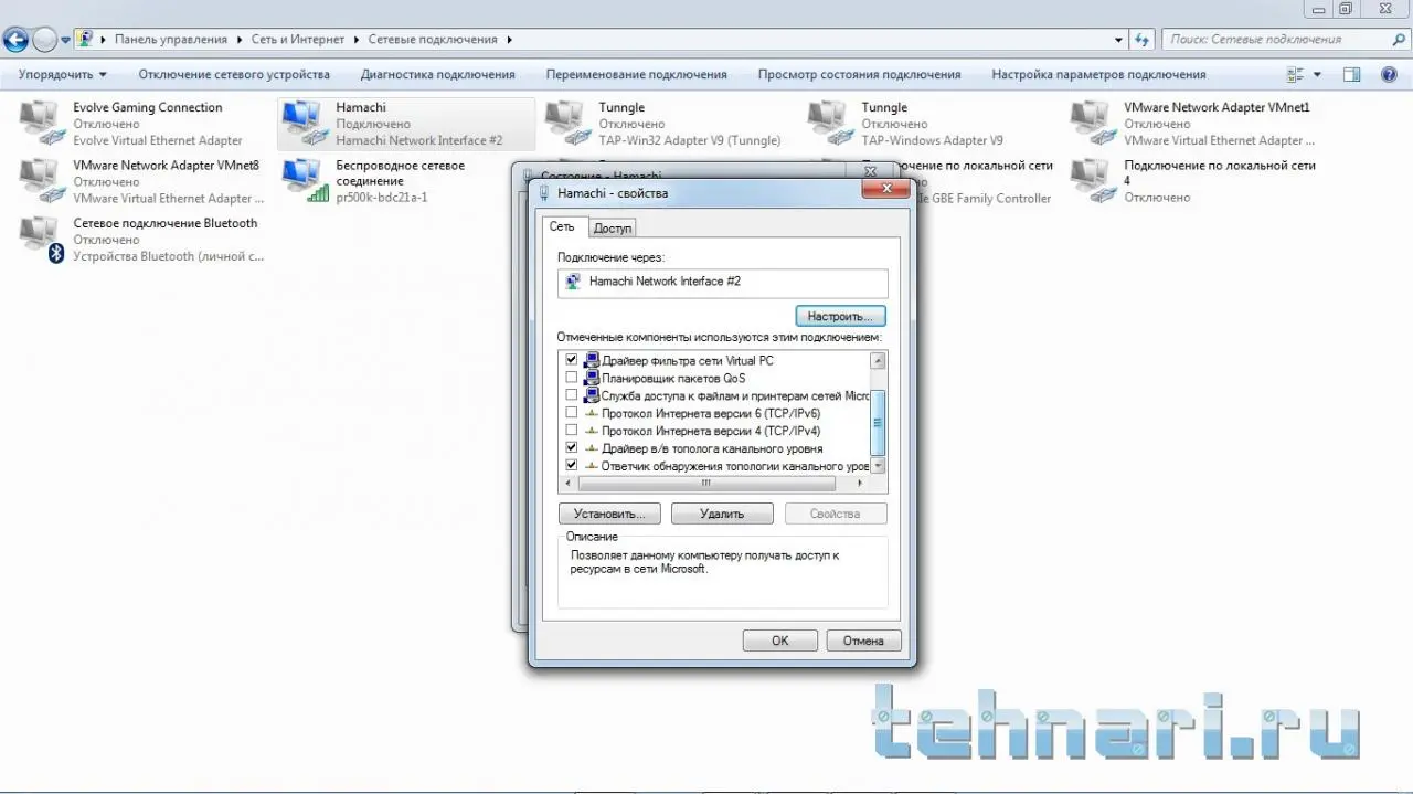

Хамачи исчез из активных сетей [Фото 3], в свойствах пишет, что нет подключения [Фото 4]. При подключении из свойств снимаются галочки "Протокол Интернета версии 4" и "Протокол Интернета версии 6", даже если устанавливать их вручную. [Фото 5]

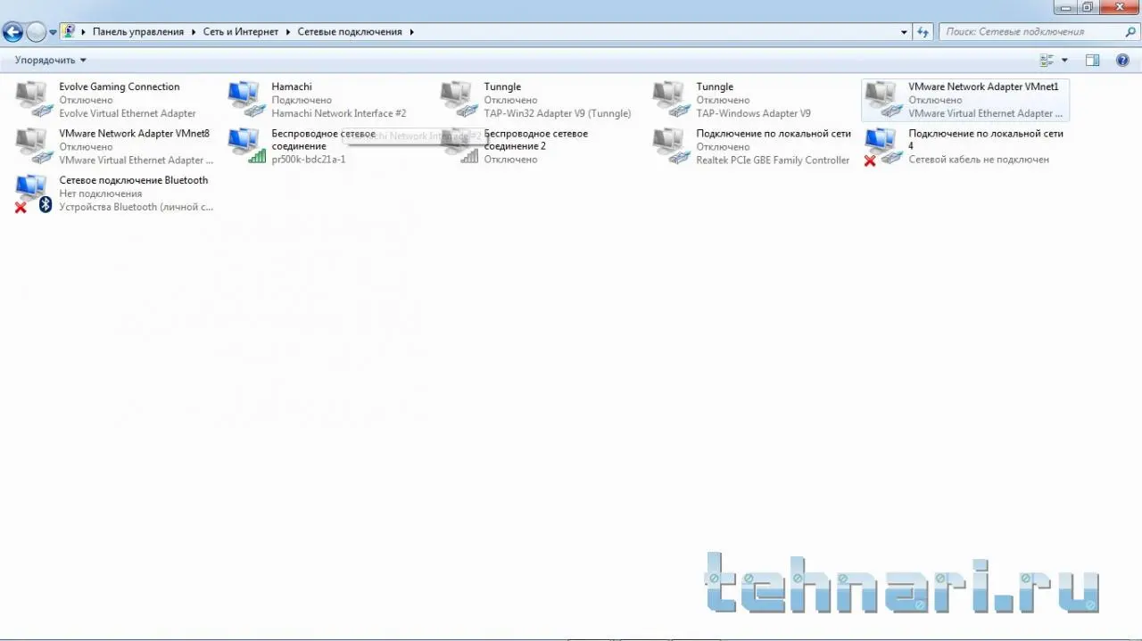

В "Сетевых подключениях" сейчас выглядит так [Фото 6], но при разных манипуляциях иногда становился серым, иногда писал "Сетевой кабель не подключён".

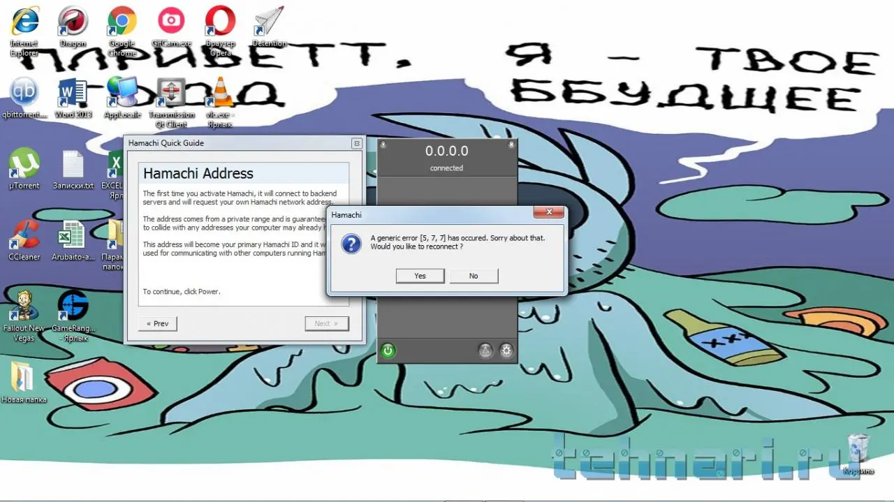

Последним действием стала установка старой версии Хамачи. При её запуске вышла "A generic error [5, 7, 7] has occured" [Фото 7].

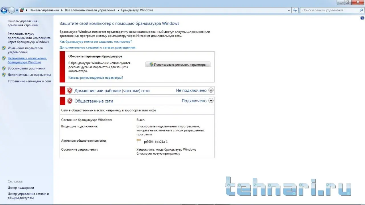

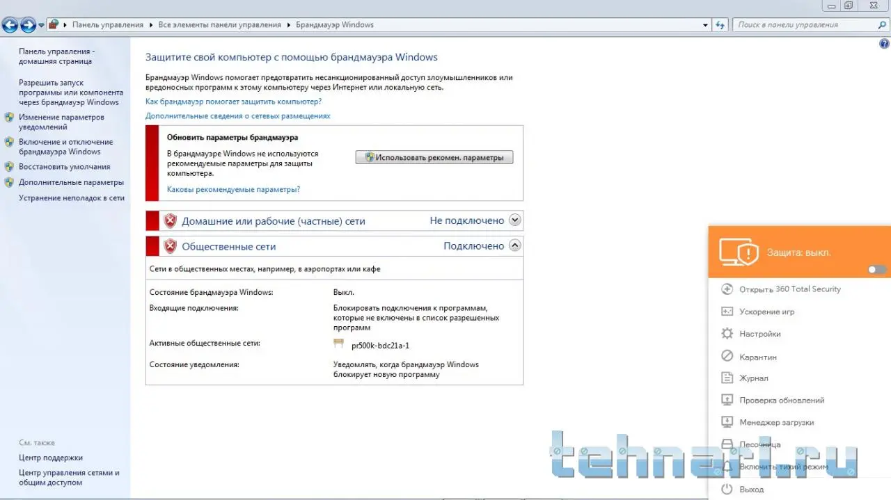

Брандмауэр и антивирус отключены полностью, вроде [Фото 8, 9. 10].

Выход в сеть может блокировать сетевой экран (брандмауэр) 360 Total Security. На скрине видно отключение защиты, но отключение антивирусной защиты не означает отключение сетевого экрана, отключение защиты просто позволяет скачивать и запускать файлы, на которые реагирует антивирус. Посмотрите в настройках антивируса, можно ли там отключить его сетевой экран или открыть порт для Hamachi.
Насколько я понял, брандмауэр только в платной версии, то есть не в моей.
Полностью отключил антивирус, в процессах он не отображается. Изменений нет.
Возможно, порт, который использует Hamachi, занимает другая программа. В безопасном режиме тоже не работает?
В безопасном тоже не запустилось.
Каким-то образом исправил проблему.
Обнаружил, что в "Текущие подключения:" исчезла характерная Хамачи "Сеть".
Я пытался сделать ну очень много всякого, так что что именно исправило ситуацию не знаю.
Последнее - поменял шлюз на 5.0.0.1, затем заменил обратно на 25.0.0.1, поставил галочку в IP/6 и запустил Хамачи. Галочка автоматически снялась, но Хамачи запустился. Не имею ни малейшего понятия, в чём дело.
