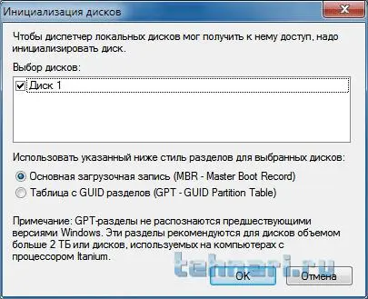

Добрый день! Очень прошу совета у форумчан! Внешний HDD WD Elemtnts 1023 стал определяться как DVD. Диск работал нормально, но в какой то момент потребовал форматирование. Не хотелось терять данные и я через программу Aomei решил попробовать что нибудь сделать чтобы диск перестал хотеть форматироваться. Видимо я что то не так сделал и диск перестал просить его форматировать и стал определяться как DVD. Наверное я каким то образом нарушил работу разделов. Сам диск при подключении крутится, ламочка горит. Приложил несколько фото. Может быть кто то сталкивался с такой ситуацией. Посоветуйте пожалуйста что можно сделать. Мне кажется что надо каким то образом разделы нарушенные перезаписать. Но не знаю как. Посоветуйте что можно сделать. Спасибо!

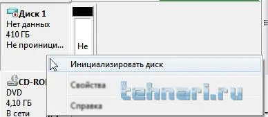

Где это видно сто он определяется как CD(DVD)? В проводнике его вообще не видно. Там только два диска и виртуальный CD. Показывай управление дисками.

Вот управление дисками

Он не проходит инициализацию
Я так понял в свойствах СD диска видно что WD, и второй под ним WD cd виртуальный
Теперь надо создать простой том.
