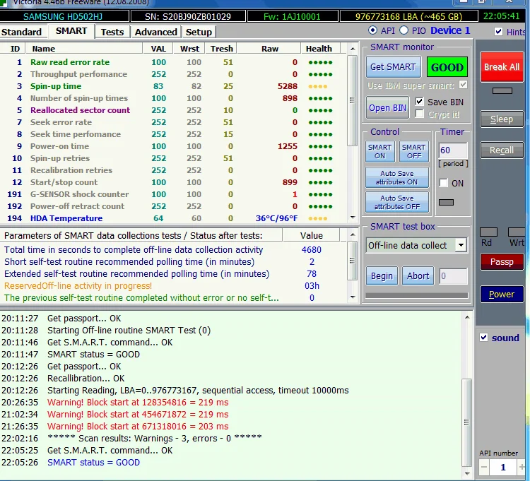

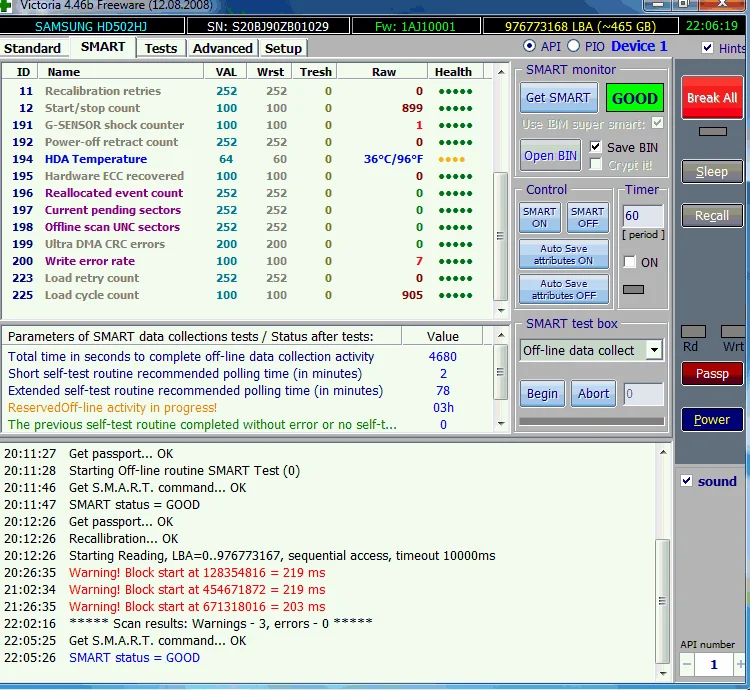

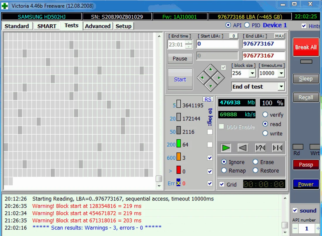

HDD Samsung 502HJ и Victoria
Товарищ отнес сей диск к знакомому с целью скопировать новой музыки и после совершения неизвестных мне манипуляций диск через некоторое время стал не корректно работать!
Проблема в следующем: загрузка ПК не проходит с первого раза, а только с третьего!
При форматировании раздела и установки Windows проблема исчезает, но примерно через неделю вновь появляется. Диск проработал в таком режиме несколько лет.
Информацию скинул себе на другой диск, убил все разделы, отформатировал и заново создал, вернул информацию и установил Win 7. Во время установки Windows - при форматировании раздела установщик потребовал создать еще один, маленький системный раздел, что было послушно исполнено! Windows стал без проблем и все здорово работает почти неделю, но предчувствие осталось, поэтому я с помощью программы Victoria сделал тесты, а так как я с этой прогой мало знаком прошу расшифровать скрины:
