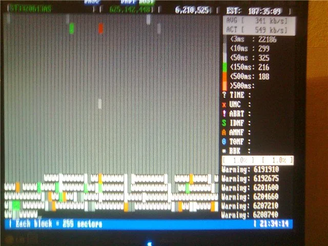

Здравствуйте, проблема с жестким диском "Barracuda" 320GB, ST3320613AS, зашумел кулер на БП, поставил другой и начались проблемы, то_ли у этого БП есть какая-то неисправность, хотя комп на нём работает нормально, то ли коннектор питания в нём, который я подключал к этому HDD (плохой контакт, потому что он то появлялся, то пропадал в системе, торрент ругался на отсутствие файлов)
Сейчас HDD в биосе определяется, окроиник его не видит, а если попытаться загрузиться с Windows, то проходит шкала и дальше просто чёрный экран, короче не грузится винда.
Что можно предпринять, пока не подключил тот БП было всё нормально, прошу помощи...

12 ошибок в семи строках, однозначная двойка по меркам нашего школьного обучения... Но это так, оффтоп. Вы data-кабель SATA меняли? Узенький, красненький (или чёрненький)... Какая материнская плата? Сколько разъёмов SATA на ней? И почему всё это надо из вас вытягивать? :telepat:

У меня переходник с SATA на IDE и наоборот (стоит переключатель), пробовал и в другой IDE слот, мать U8668В Biostar.
Я конкретно описал проблему, проблема в HDD, подскажите как мне с FDD сделать (Low Level Format) какой программой это сделать.... пожалуйста подробно...

На этих переходниках обычно подключается дополнительное питание маленьким шлейфом, предназначавшимся для флоппи. Разъём довольно жёсткий, и при переключениях вы вполне могли его просто подломить. Внимательно через лупу просмотрите на предмет волосяных паек, а лучше просто сразу хорошенько пропаяйте разъём на плате. Шлейф SATA тоже отнюдь не самое долговечное устройство, и поменять его не будет лишней предосторожностью. А низкоуровневое форматирование - пока я не вижу повода для его использования.

а мне кажется что проблема с питанием и сначала нужно решить её,а потом уже лезть к диску и форматировать его
