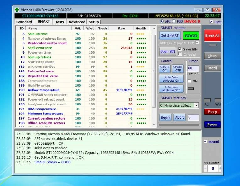

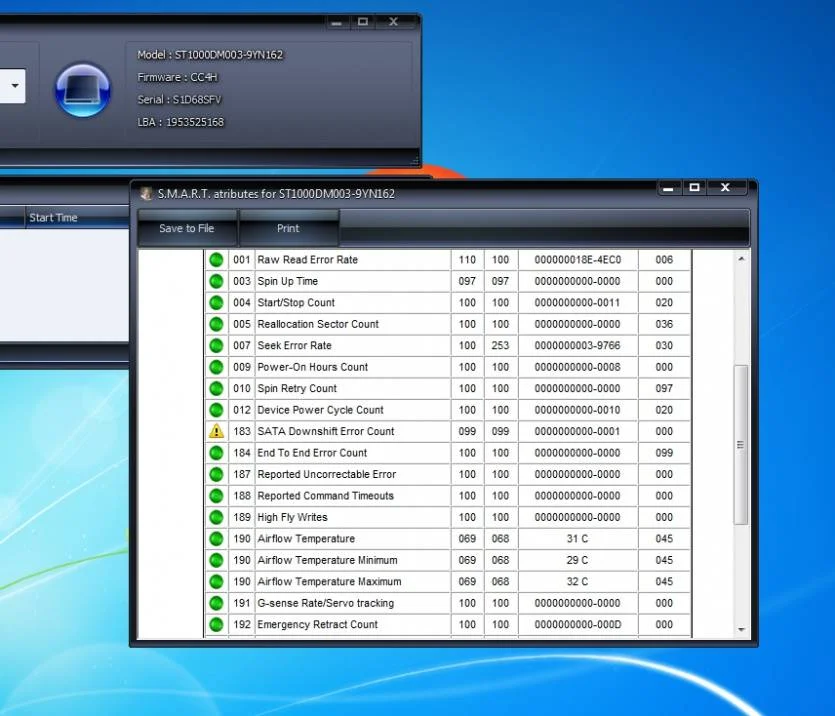

Здраствуйте! Купил сегодня жосткий диск, поставил его и запустил прогу HDDScan. Она покозала все зеленым, а один ( желтый треугольник с восклицательным знаком ) 183 SATA Downshift Error Count 099 099 0000000000-0001 000
ЧТО ЭТО ?
Помогите пожалуста!!!

Атрибут: 183 (B7) SATA Downshift Error Count.
Тип: накапливающий.
Описание: содержит количество неудачных попыток понижения режима SATA. Суть в том, что винчестер, работающий в режимах SATA 3 Гбит/с или 6 Гбит/с (и что там дальше будет в будущем), по какой-то причине (например, из-за ошибок) может попытаться «договориться» с дисковым контроллером о менее скоростном режиме (например, SATA 1.5 Гбит/с или 3 Гбит/с соответственно). В случае «отказа» контроллера изменять режим диск увеличивает значение атрибута.
Не говорит о здоровье накопителя. Отсюда...

так это плохо или нет? может стоит поменять?
Этот атрибут может не иметь ни малейшего отношения к диску, а быть связан, например, с некачественным кабелем, окислившимся разъёмом, случайным сбоем операционной системы. Сейчас значение атрибута равно единице, указанный предел - 99, если оно будет расти, то стоит проверить все названные возможности, а пока ничего страшного нет.
Понял. Спасибо огромное. Успокоили.
