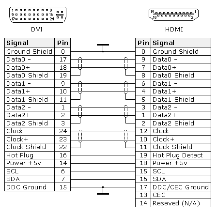

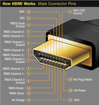

подскажите, сколько задействовано жил в кабеле HDMI - DVI с компьютера до тв.? Всего 19 жил.
Вот как то так.
