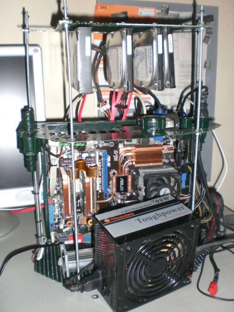

Готовил компьютер к утоплению (см. этот топик http://www.tehnari.ru/f133/t32172/index5.html#post283622). Комп при этом был в таком состоянии (см. фото). Обнаружил, что кнопка power не работает. Стал запускать, замыкая соответствующие пины на матплате. В какой-то момент проскочила искорка (возможно замкнул что-то не то).
Теперь запускается блок питания, а дальше ни гу-гу. Не включается вентиль на процессоре и даже опрос железа не идет.
Скажите, доктор, пусть даже самое худшее...
Я ее убил? Можно ли каким- то способом поставить диагноз? BIOS уже обнулял вытаскивая батарейку.
Что и как можно проверить?
Выручайте!

конденсаторы проверял?
ты уже утопил ее?
1.сделай запуск без модулей памяти - если будет сигнал ошибки биоса .
2.проверка с другим БП.
а по конденсаторам
все которые есть на материнской плате.
А за одно- как их проверять?
проверить визуально,если нету вздутия или не лопнули( иногда могут не сверху вздуться а в нижней части где ножки ( Резиночку выбит)
можно было бы так же и мультиметром проверить на сопротивление.(если нет видимых вздутых)
++ если искрилось то думаю, надо и остальные элементы проверить ( если нет горелых , и если нету дорожек которые пострадали)
*.сделай фотки мамки ( хорошего качества ) и выложи на форум.... это так же может помочь...

Конденсаторов вздутых не нашел, явных (для меня) повреждений- тоже. Как определиться, какой модуль полетел: материнка, процессор, память и т.д.? На ремонт я все равно не способен, так что вопрос звучит так:"Что покупать?".
методом замены, и проверки...

Сброс BIOS путем удаления батарейки ненадежен, для этого есть джампер.
Все ли кабели питания были подключены во время испытаний?
Все было подключено. Я на нем в таком состоянии несколько часов лазил по инету, пока при очередном запуске не спалил.
Кое- что определил точно: подача питания на процессорный вентиль не идет. Переключил на разъем для дополнительных вентиляторов- закрутился. Крутится только в начале запуска, потом останавливается (и это нормально, всегда так делал), а потом начинает дергаться, но не крутится. Эти симптомы могут помочь? Кстати, рядом с разъемом кнопки пуска, reset b пр. находятся разъемы двух дополнительных вентиляторов. Я мог ошибиться при запуске и закоротить их.
Это что-нибудь объясняет?
Когда дергается кулер, этому в большенстве случаев виновник БП. Ну а при ошибочном замыкании контактов, могли сжечь пару-другую полевых транзисторов, они выполняют роль преобразователей питания, а некоторые "рулят" кулерами.

к примеру сам бп, не подается нормально питания может...
попробуй проверь все же с другим...
