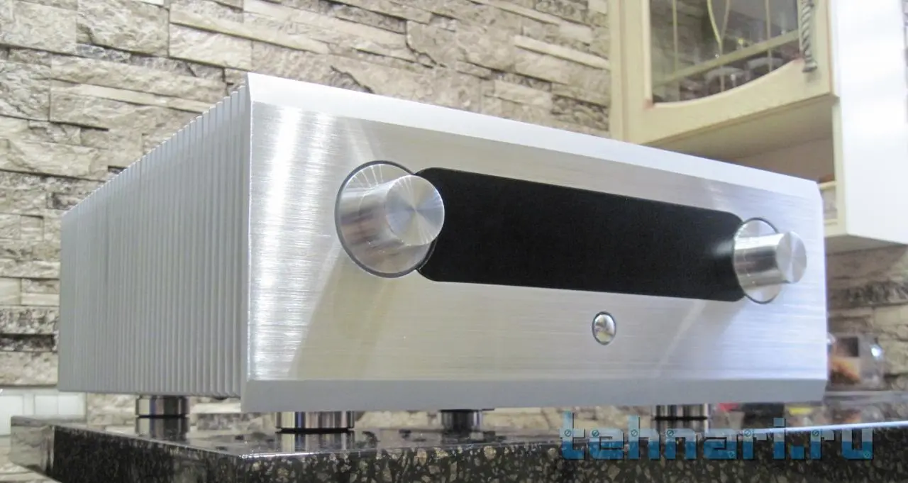

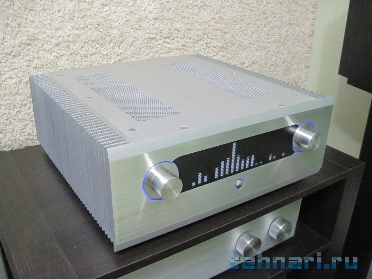

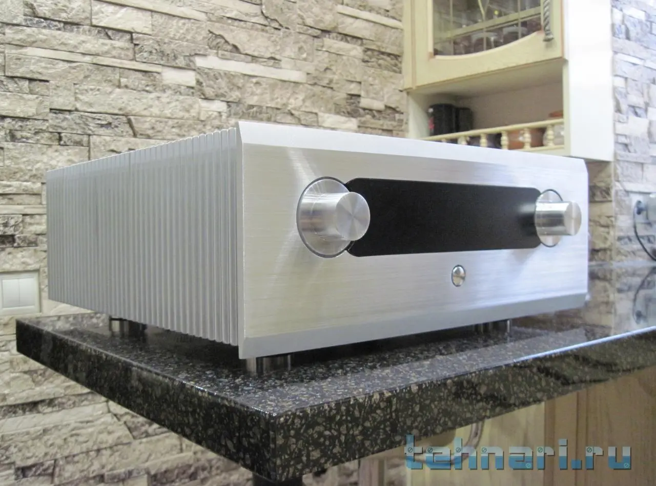

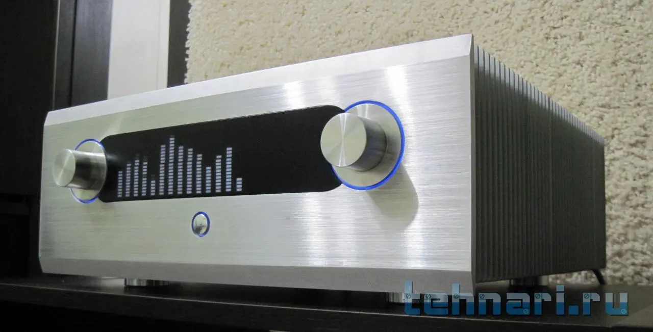

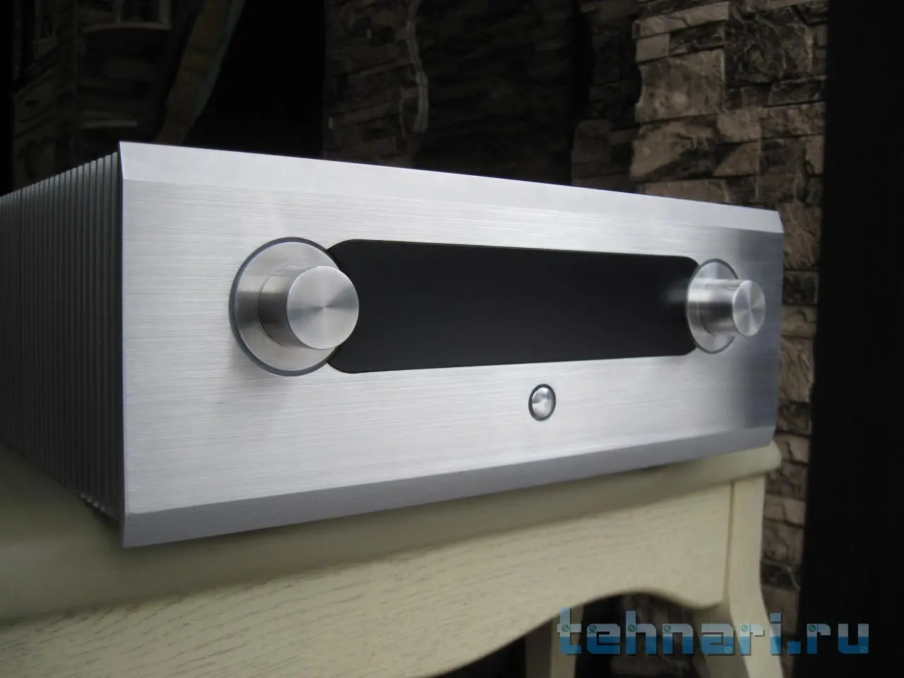

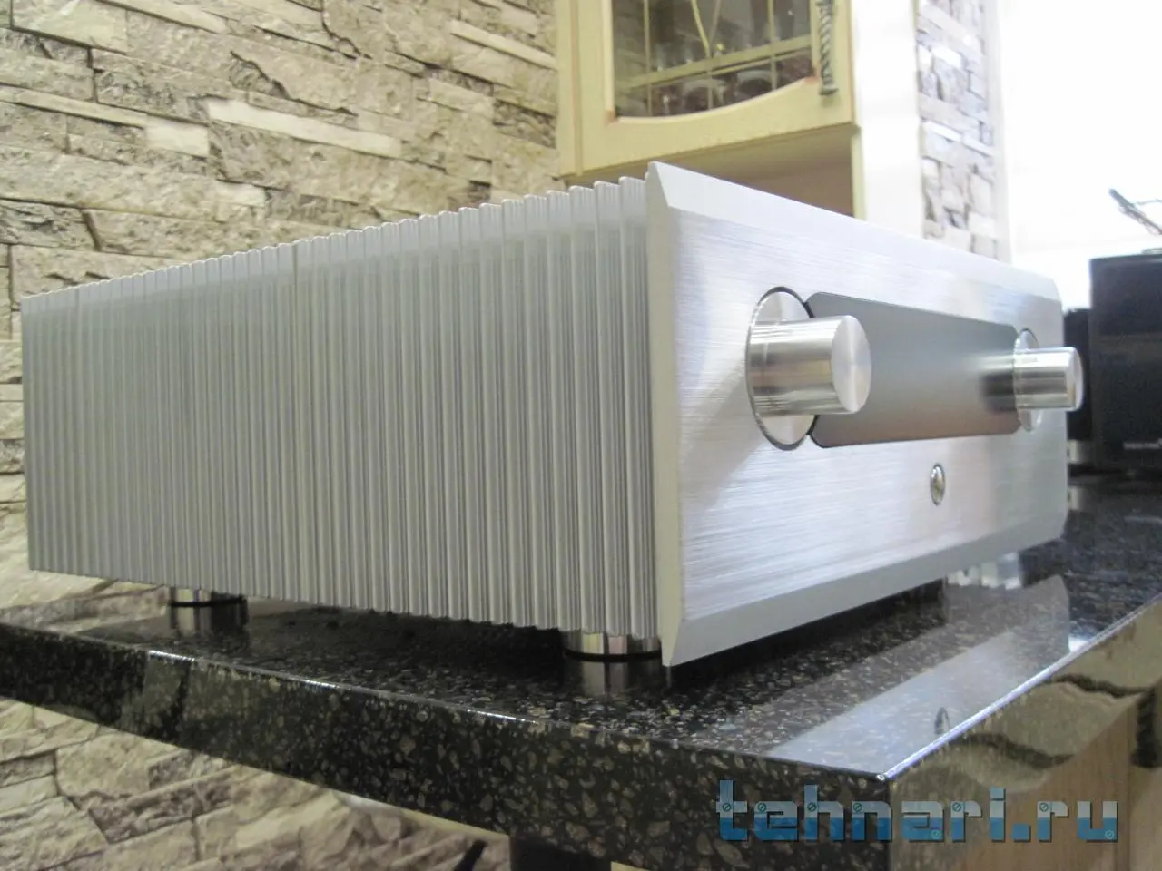

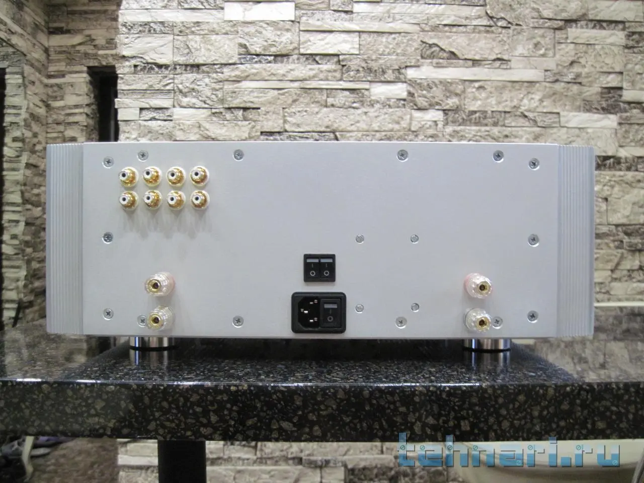

Ну что ж. Начнем, пожалуй с расходов. Уверен, многим будет интересно :D Спецом всё считал и записывал, чтобы все мелочи учесть, ведь из них складывается приличная сумма...
КОРПУС
Листы Д16Т ............................ 2400
радиаторы .............................. 3300 - покупалось давно
ал.уголки ................................ 200
винты, шурупы, гайки, стойки . 1500
пилки, наждачки, сверла ........ 500
эпоксилин .............................. 440
терминалы АС ........................ 850
стяжки ................................... 300
Фрезеровка передка + ручки .. 7000
матовый лак (4 шт.) ................ 1000
подшипники ........................... 150
ножки (4 шт.) .......................... 1500
оргстекло (перед + подсветка). 600
тонировка оргстекла ................900
КИШКИ
ТОР ........................................ 4500 - покупалось давно
ТОР-2 ..................................... 2900
конденсаторы в БП ................. 3300 - покупалось давно
диодный мост (2 шт.) .............. 150
плата усилителя в сборе 2 шт.. 4000
софт-старт ............................. 170 - покупалось давно
термоусадочные трубки .......... 600
остальные платы .................... 1600
остальные детали ................... 2200
спектроанализатор ................. 12000
селектро входов + RCA .......... 3600
КПТ-8 ..................................... 150
провода .................................. 600
ALPS 10k + выключатель ....... 1400
внешний провод питания ........ 300
Итого общая себестоимость: 58000 руб.

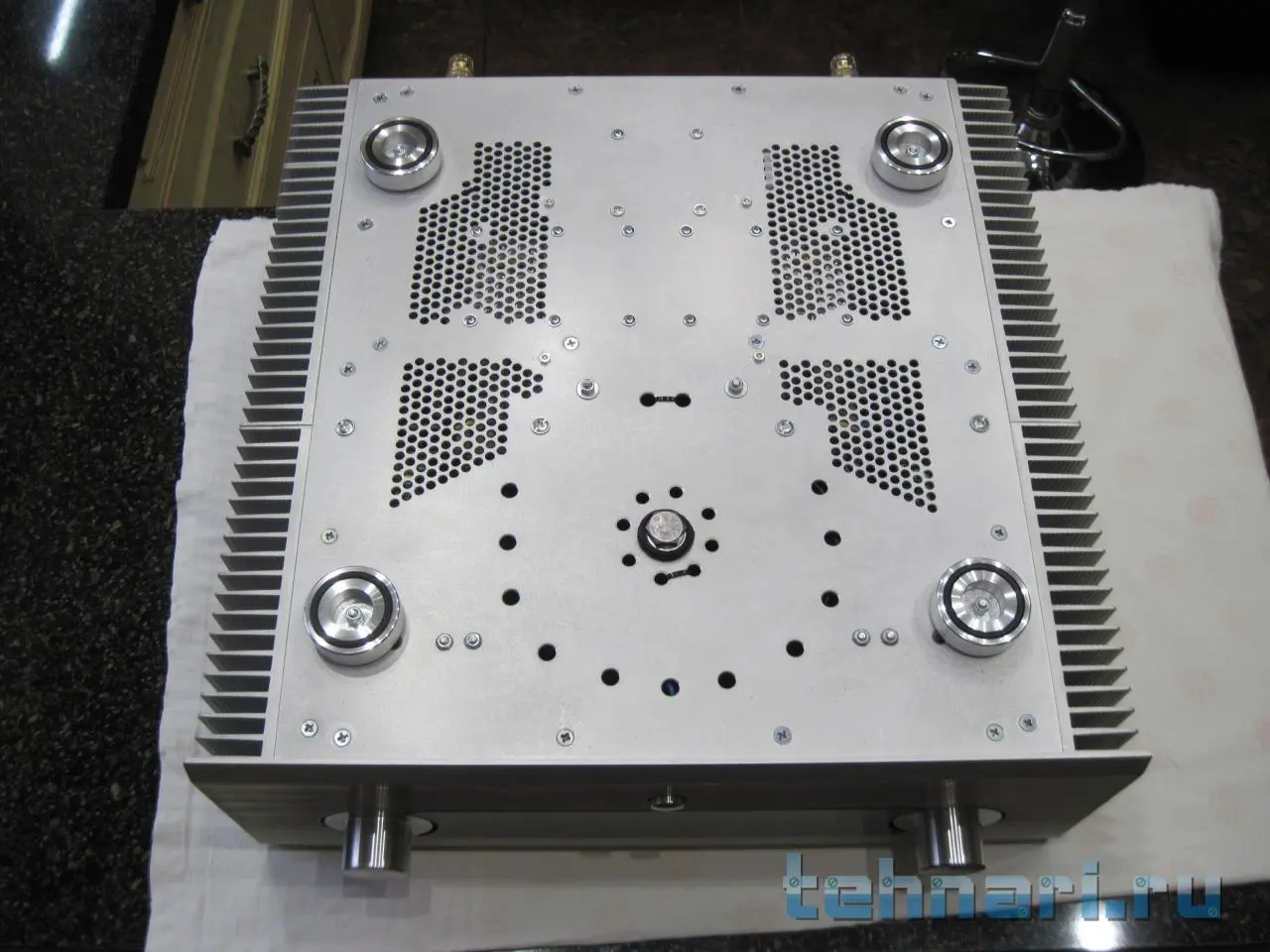

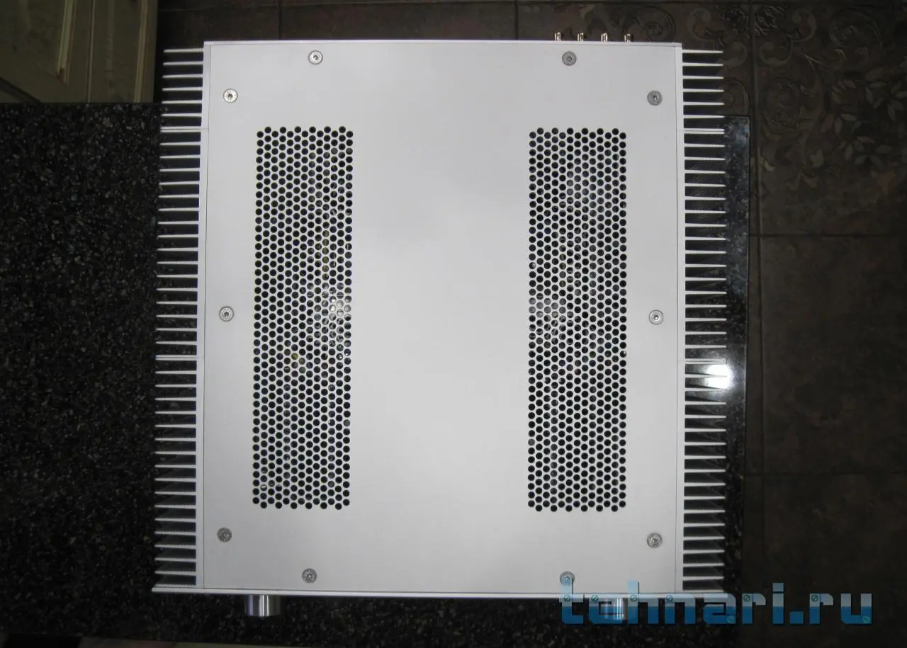

Теперь описание:
- Номинальная выходная мощность 2х350 Вт, 4 Ом и 2х200 Вт, 8 Ом
- Питает усилитель тороидальный трансформатор 650 Вт
- Общая емкость конденсаторов в питании: 140000 мкФ
- Высококачественные винтовые акустические треминалы и RCA-разъемы;
- Выключатель с фиксацией на передней панели
- Регулятор громкости ALPS, селектор / переключатель на 4 входа (через реле), качественные терминалы АС и RCA
- Защита АС + задержка подключения АС, контроль сопротивления АС, защита от перегрева усилителя
- Размеры (ШхГхВ): 430х480х168 мм
- вес 22 кг
- 220 вт, 30 мин синус - рядом с выходниками 50 градусов
- 350 вт - рассчетное 65 градусов...

По звуку сложно что то конкретное написать, т.к. кроме как со встроенной звуковухи слушать, не на чем... Раскачивает он 300 гдн по полной! )) Чувствительность УМ около 1100мВ.
Теперь и продавать совсем жалко :( Но деваться некуда, мне такой мощности усилитель ни к чему в комнате 10 м2. Да и я бы выбрал что то получше нежели холтон.

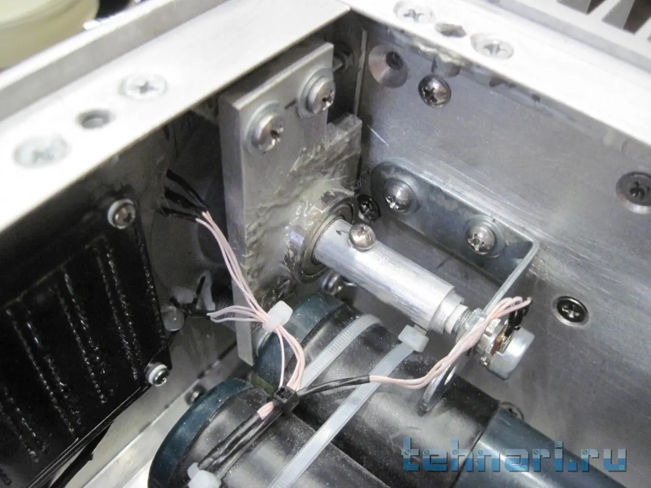

кишки :)

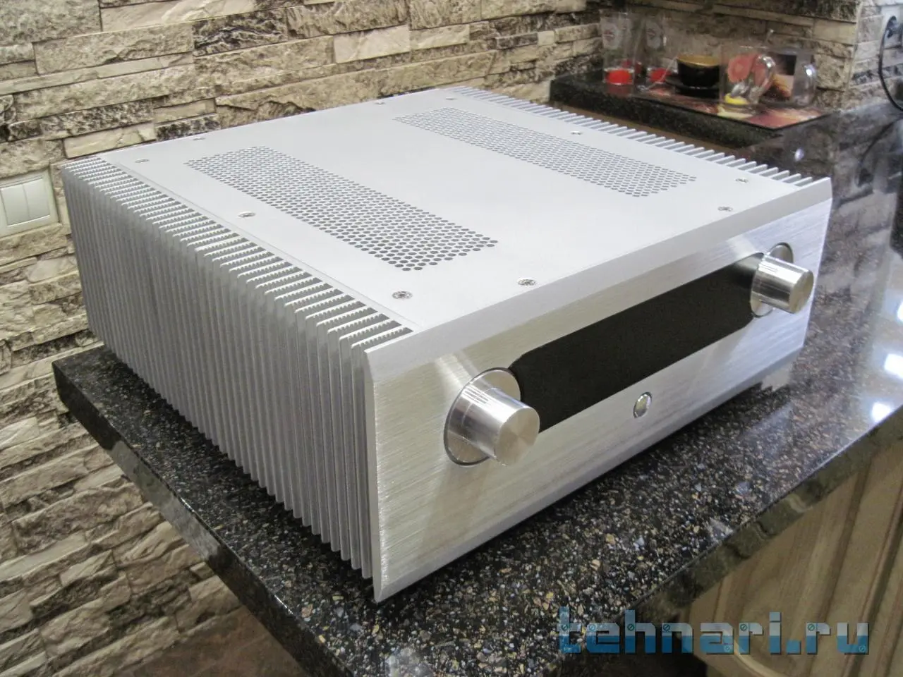

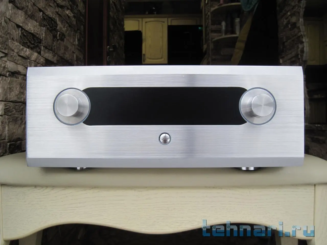

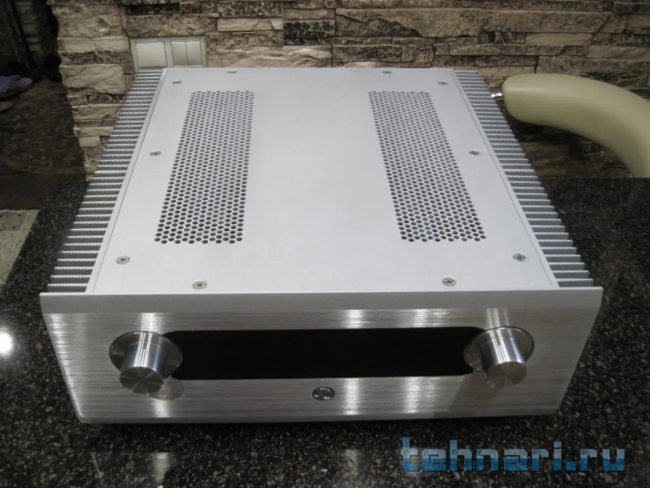

Зачетно! Как решился вопрос со стеклом? Автомобильная тонировка? И 140 000 мкф в питании не дохрена ли? Или просто 0-лик лишний?
Мне после такого свой захотелось выбросить ((
тонировка самая темная для стекол + матовый лак - вроде норм.
самое норм, мощность то 2 х 350 вт ))
в плече каждого УМ выходит по 30000 мкФ + еще 5000 мкФ на самой плате УМ.
Залип на фотках с видосом мин на 30. И внутри расположил все правильно ,фишку рубишь ,я давно понял. Кой чего стырю для своего проекта ,но на счет морды ты меня опередил , примерно так же хочу расположить РГ и селектор ,только стрелки по середине будут.
Мордочку каким номером наждачки притирал , сверху матовый лак ?
Передок шлифовал такой наждачкой:
Ну и естественно только в одну сторону, поливая разжижкой для углей (такой же запах как у бензина) :)
нет, ничем не покрывал - как выяснилось, так лучше. А этот лак задолбал, ногтем проводишь и нет его... лучше или ничем не покрывать, либо только гальваника!

А что тут критиковать монтаж компановка:trio:отличные . Одно мне не понравилось три ТР. Ну и ценник:fase:
"Тр" это что ? Если выключатели сзади, то вот:
1 - основной, 2- отключает подсветку ручек РГ. 3- отключает спектроанализатор.
А по цене... давайте исходить из сравнения :)
ради интереса, вчера покопался на яндекс маркете... так вот с похожими характеристиками нашел только за 120к руб.! И это просто оконечник был, интегральники от 150к начинаются..;)
"ТР" это трансформатор.
Хм.. у меня сразу 2 вопроса:
1. почему кол-во не понравилось? по вашему должен быть один ?) Правильнее как раз наоборот раздельно максимально...
2. Или вам конкретно что то в трансформаторах не устроило?
Главное что бы Вас всё устраивало, наше мнение второстепенно. А как с фоном?
По поводу фона - на максимум выкрутил РГ: С неподключенным входом - в динамиках в метре слышен фон. Если вход подключить к хорошему источнику или замкнуть на землю - фона почти не слышно, даже прислонив ухо вплотную к ВЧ динамику :)
