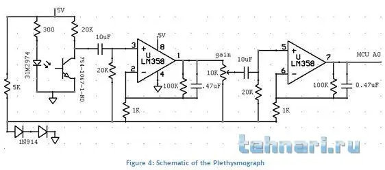

Собственно не могу понять как должна работать эта штука.
Питание 5В. К аноду, через резистор R1 100ом. К коллектору через резистор R2 150ом. Выход беру с коллектора.
Все по даташиту...
Собственно результаты.
Датчик без препятсвия - 5В.
Палец в 1мм от датчика - 4.7В
Матовый метал в 1мм от датчика - 4.7В
Стабильно.
Увеличил резистор R2 до 3.3к.
Датчик без препятсвия - 4.9В.
Палец в 1мм от датчика - 0.5В
Матовый метал в 1мм от датчика - 2.7-3В
И все это дико скачет.
Что я делаю не так?
    13.7 KB · Просмотры: 223
Спасибо за помощь. Таки все ок, с резистором диода в 70ом, и резистором коллектора в 3.3к, при использовании белой поверхности, работает на 3-5мм вполне ничего.
При приближении меньше 1мм, препятствие не видит, что не странно.
На черной поверхности не работает, что то же не странно.
