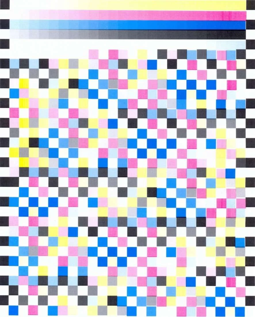

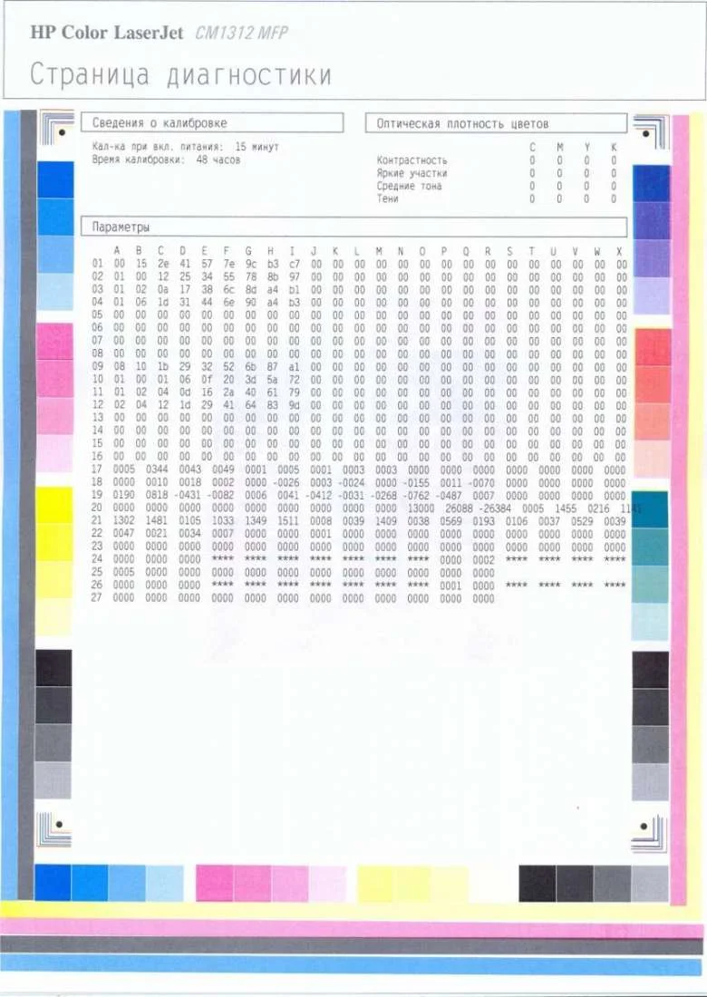

Здравствуйте. Помогите, пожалуйста, решить проблему. При печати расползаются цвета. Как быть? Результат калибровки приложен.

Картриджи заправлялись? Если да, то менялись ли чипы?
privat13 Чистить. Просто чистить для начала.
А всё, что внутри и чистить.
Сделать профилактику принтера: почистить резиновый вал (в узле печки), удалить лишний тонер. Далее очистить бункер отработки в картриджах (если таковые не были очищены ранее при заправке), а также почистить ролики заряда (они же валы переноса) чистым спиртом. Но как мне думается вся проблема в том, что картриджи заправлены не оригинальным тонером.
Лучше в данном случае начать с оптики.
На втором тесте, в верхнем правом углу есть полосы: это на пурпурном картридже по-любому что-то полосит: фотовал, ролик заряда, или ракель. Возможно не дочистили при заправке.
А то, что цвета блеклые, так это либо фотовалы засветили при заправке, или (что более вероятно) засыпали неподходящий тонер, если конечно картриджы заправлялись не более 3-х раз.
