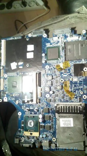

HP Comapq NX9420 при включении мигает лампа зарядки АКБ 8 раз и всё
  • Автор темы Автор темы Petry40
Petry40
10 Фев 2015
3
Подскажите куда смотреть на кнопке есть 3 вольта ! Погорелого ниче нету!
Так может СЗУ не подключен, а АКБ уже села? ;)
Изменяйте дежурку и остальные питатели.
Обмен с флешкой BIOSа идет?
Как проверить обмен? Где должна бить дежурка ? В обвязке шими ємсть lm393 там єсть 5 вольт на 8 нонге
