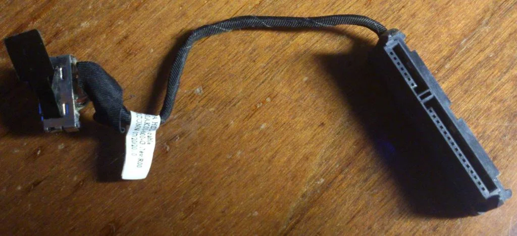

Ну у вас без фото - где, откуда, какой, что соединяет - ничего неясно!
Послушайте, вот рядом моя соседняя тема с моником. Как решаете вопрос выхода в биос? И вообще, почитайте, пожалуйста. Мож че скажете? ... Ну а шлейф, ясный дрын, - без фото, без маркировки...:telepat:
Маркировка:SATA HDD Cable
35090AK00-600-G Rev. R00
FOXCONN 07/20/2010
И еще вопрос если я в этот же разъем на материнке подключал привод с ЕГО шлейфом и он работал , но хард то же работает в чем я уверен на 100% , значит дело точно в шлейфе харда ?

Пытался прозвонить шлейф вроде получилось, но весь целый как показала моя проверка:tehnari_ru_093:
Хм - интересно как же вы его проверили ( но если работает хард - то он не виноват). А про цену - в поисковик наберите[FONT=&quot] (вроде похожи):[/FONT][FONT=&quot] [/FONT][FONT=&quot]HDD SATA Cable connector kit for HP dV7t-6000 dv7-6000 Series DV7 (там сообразите как создать запрос для вашего ноута).[/FONT]
То есть мне можно свободно идти и покупать шлейф ?
( но если работает хард - то он не виноват) немного не понял , кто не виноват?
Если хард работает - то и шлейф цел. Значит проблема в чем-то другом.
