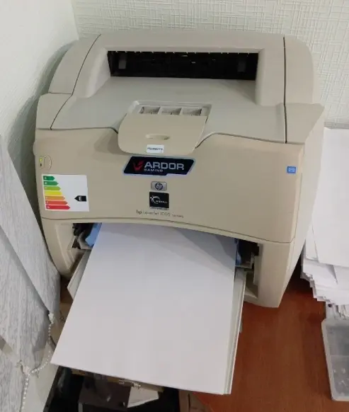

Данным топиком хочу рассказать Вам про своего старичка "HP LaserJet 1005", который приехал ко мне на работу прямиком из гаража, где пробыл минимум лет 10, а то и больше. Ну принтер и принтер, скажете Вы, что в нем особенного, но прошу не торопиться с выводами. Ситуация в том, что у данной модели нет дров для Windows выше 7-й версии, вообще никаких, а задачка предстояла, ни много ни мало, подключить его к своему рабочему ПК, на котором установлена Windows 10 22H2. Пошукав по сети, испробовав огромное количество дров, от официальных под различные версии ОС, до тех, что на сомнительных ресурсах, даже к сборникам обращался, но никакие дровишки не заставили печатать данного ветерана под свежей ОС. Можно конечно было выбросить принтер на помойку, но какой я тогда технарь, если отступлю от поставленной цели и подниму белый флаг перед железом?
Собственно, сам принтер:

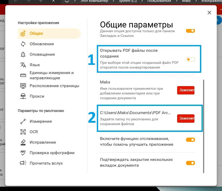

Собственно, сперва я создал общую директорию между виртуалкой и хостом, потом скачал виртуальный принтер и настроил автоматическое сохранение файла при печати на этот виртуальный принтер в созданную директорию. Сам процесс установки расписывать не буду, ибо он тривиален до не могу, а вот настройку с удовольствием продемонстрирую:
1. Отключил функцию "Открывать PDF после создания";
2. Указал директорию, которая расшарена между хостом и виртуалкой.
Теперь я стал ближе к цели, т.е. я отправляю на печать какой-угодно файл, он ложится в нужную мне директорию и фактически виден на виртуальной машине.
