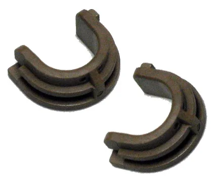

Прошу совета или помощи,имеется принтер HP LJ 1012 не запекала печка после замены термопленки и термоэлемнта ситуация не изменилась,посоветуйте в чем может быть проблема или чо еще можно попробовать.
бушинги стёрлись и резиновый вал не дожимает сист к термоплёнки, или термоплёнка левая
Причин масса.
Уже давно меняю печку в сборе. И проще и надежней.
А есть ли экономический смысл менять печь в сборе на этом принтере?
Для справки: HP RM1-0661-040000 | RM1-0655-000
Бушинги резинового вала скорее всего стёрлись. Ну и тонер другой попробовать не помешало бы.
учитывая надёжность аппарата, ремонт целесообразен, но не блоками, это слишком дорого.
в первую очередь бушинги под замену, на резиновом валу печки
