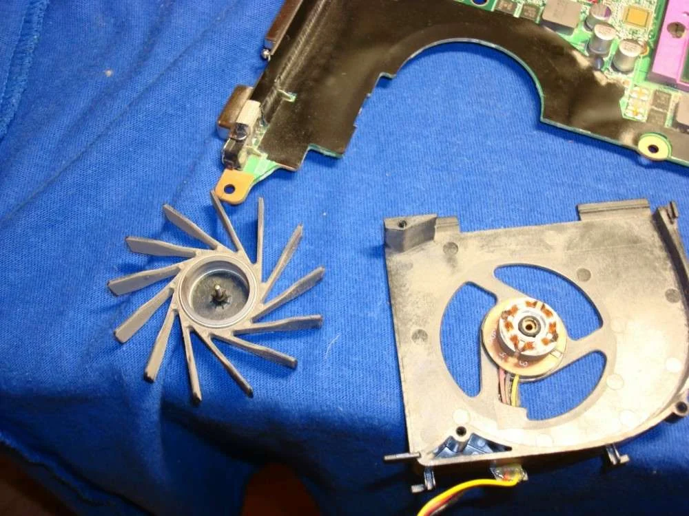

Краткая предыстория: все работало превосходно, пока не затих вентилятор, который до этого около года жутко гудел от шума и пыли. Но и после этого ноут продолжал работать, выключался где то на температуре 90-95 гр. (но этого хватало чтоб поработать на нем 1-1.5 часа)
На днях решил самостоятельно почистить пропелер для чего скачал подходящий мануал. Все делал крайне аккуратно, почистил пропелер смазал, отдельно проверил - работает, все собрал "вроде правильно", а в итоге комп включается на пол секунды и тут же вырубается. Знающие ЛЮДИ подскажите плиз чего не так сделал((( использовал пасту КПТ-8, ни чего не ронял ни бил вроде...с меня коньяк почтой на указанный адрес.

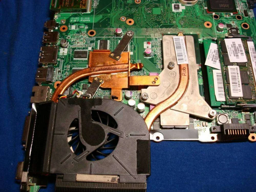

Процессор правильн поставил фото в собранном . Чтобы было видно как вы собрали

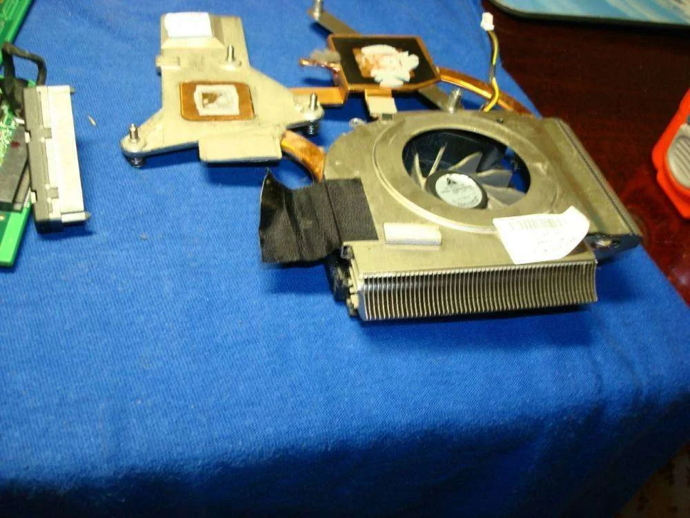

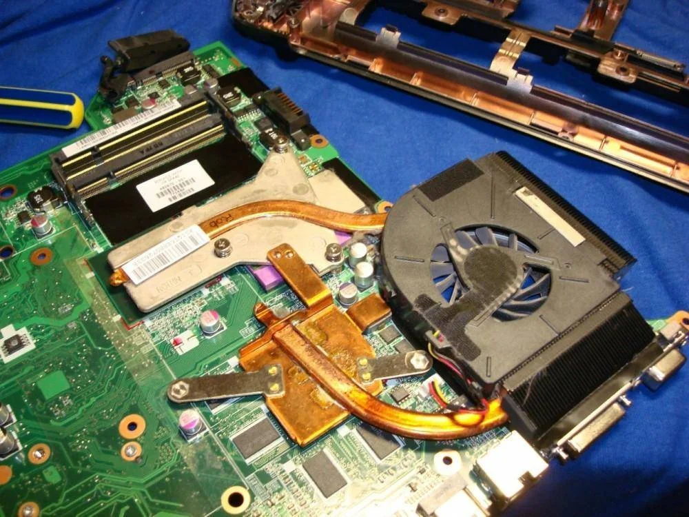

Коммрады!!! спасибо всем кто хотел мне помочь, у меня все вдруг заработало, причина так и не известна, в краце как все было: собрал ноут только из (материнки + винт+батарейка+кнопка вкл) больше ни чего не было, даже верхней и неижей крышки, - то же самое бырубает на пол секунде после включения, набум снял уже почищенный и милион раз смазанный пропелер вместе с радиатором, БЛИН ВСЕ ЗАРАБОТАЛО!!! Обратно поставил, все работает...по новой смазал - работает!!! после каждой поставленной запчасти, проверял на включение, ВСЕ РАБОТАЕТ...ВТОРОЙ ДЕНЬ ПОЛЬЗУЮСЬ . Температура проца 50-70(при макс нагрузке) у ядер 50-80...чего было я так и не понял, может кому то это будет полезно, фото пропеллера всборе и отдельно обязательно выложу.пропеелер шелестит - балдею, еще раз всем спасибо !!!:tehnari_ru_953:
фотки пропелера с радиаторами - 3 винтиками он крепится на плате еще 2 направляющие проходят на сквозь платы и крепятся через болты к верхней крышке
