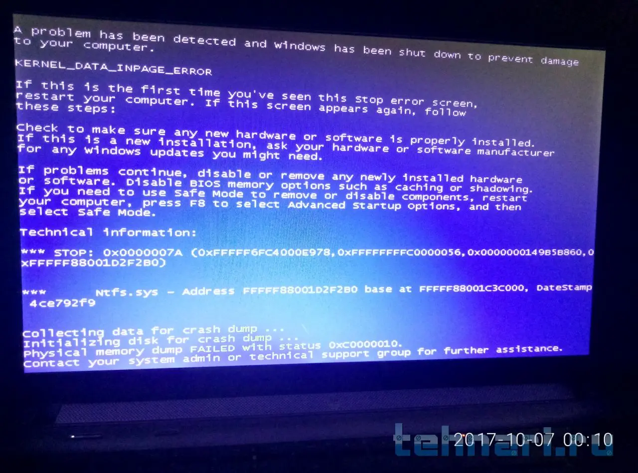

После нескольких часов работы ноутбук самопроизвольно уходит в спящий режим, а затем через 1мин сам включается, затем через 5 минут снова уходит в сон. После нескольких таких попыток выключается и на кнопку включения не реагирует, после отключения шнура питания и батареи снова запускается. Раньше ноутбук засыпал во время активной работы 1 или 2 раза за все время. Ноутбуку 6 лет. В игры никогда на нем не играли. Я его постоянно брал с собой, но он не падал. Батарея держит 1-2 мин. Все железо родное, по производительности и зависанию нареканий не было. Вместе с этой проблемой начало появляться уведомление, что компьютер переключился между видеокартами (у него встроенная и дискретная). Выключается даже из BIOS.

В последнее время начал появляться синий экран, картинка во вложении.
Отчет диагностики питания также во вложении.

HDD в каком состоянии?
Без него (или с поврежденным) этот бук работать не будет.
HDD проверял стандартной утилитой Win7, проблем понет. AIDA в режиме проверки стабильности также не выявила проблем.
Ноутбук даже в BIOS с отключенным HDD выключается.
Начать с того, что он даже в BIOS без HDD не пускает.
В Windows нет нормальных встроенных утилит для проверки состояния HDD. В первую очередь интересует SMART. В Аиде его тоже можно посмотреть.

Гоняли на нем видео из YouTube два дня. Ноутбук только один раз выключился. В Ждущий режим не переходил. Подозрение на HDD (файлы диагностики во вложении, AIDA64 показывает 2 млн. ячеек релокации)
05 Reallocated Sector Count 5 100 100 2163024 OK: Value is normal
Но написано же, что значение нормальное. Хотя у инженера эта цифра вызывала удивление, что он вообще еще работает.
Инженер сказал, что если бы это не помогло, то проблема в центральном процессоре.
В тот же вечер, после того, как я забрал ноутбук из Офиц. серв. центра, ноутбук через 1.5ч перешел в Ждущий режим и вернулся из него, но уже после нажатия на кнопку клавиатуры. И так циклично три раза в течение 2 минут уходил в Ждущий режим, пока я его не выключил.
Во время прогона теста в HDDScan ноутбук два раза уходил в Ждущий режим.
В BIOS запустил проверку жесткого диска. На 45% «быстрой проверки» ноутбук выключился. Я его сразу же включил и запустил проверку операционной памяти, ноутбук сразу же выключился. Я его снова включил и после 5мин. переходов по меню BIOS запустил проверку HDD. «Быстрая проверка» была выполнена, а на 4% «долгой проверки» ноутбук выключился. Я его снова включил, но виндовс не загрузилась. Ноутбук выключился. Индикатор под кнопкой питания мигал. Ноутбук попробовал сам включится, но тут же выключился. Даже BIOS не показался. После нескольких нажатий на кнопку питания в течение 30сек. ноутбук загрузился с предложением выбрать «нормальную» загрузку или попробовать восстановить систему и диагностировать ошибку.

Вернули ноутбук из ремонта. Меняли винчестер не помогло. Сказали, что вероятнее всего это HUB, и ремонт не имеет смысла. Вот только сейчас ноутбук уже не уходит в Ждущий или Спящий режим, а сразу выключается. Наверное, что-то еще пробовали починить.
