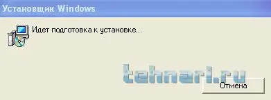

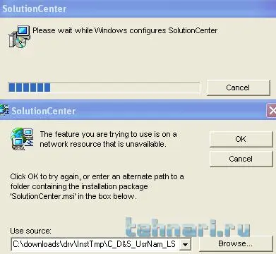

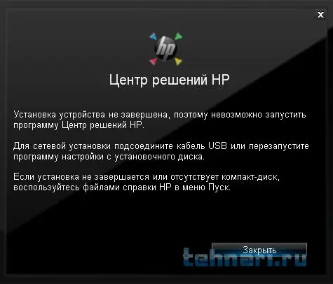

HP Scanjet 2400 в течение нескольких лет перестает сканировать. Переустановка полного комплекта ПО с оф.сайта проводится после каждого сбоя десятки раз - после установки и перезагрузки при запуске утилиты сканирования перед запуском сканер самонастраивается, затем выдает что не нашел временного файла.
При указании его вручную он его отказывается видеть.
Сегодня то же самое.
В диспетчере устройств сканера нет. Добавление из сканеров Хьюлета предлагает почемуто только 3 неподходящих модели из кучи.
И все.
Вчера сканер работал сегодня не работает. Причины непонятны. Переустановок никаких не было.
Драйверы брались со старых источников или с оф.сайта hp.com.
Дополнение к пред.посту.
После многократных попыток установки в т.ч. с отключением антивира 360, первый запуск требует указать во временной папке файл SolutionCenter.msi. Он есть, но выбор его ни к чему не приводит.
В предыдущие несколько раз после двухдневных мучений. Он както сам начинал работать.
До сих пор логика не ясна.
Инсталляторов с сайта есть три. Отдельный экзешник с драйвером тоже качал. Он ставится, показывает что мою модель сканеры нашел.
И опять утилита сканирования не запускается.
Сделал 3 скана сообщений при попытке запуска сканирования.

Попробуйте для рабочей папки принтера разрешить права на запись всем пользователям.
