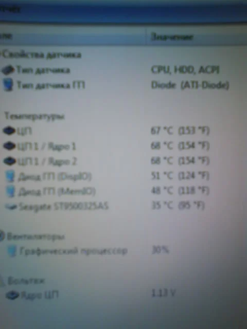

вчера разобрал бук, почистил, поменял термопасту, ничего не изменилос.
Да пытался зайти в биос через 5-10 сек он зависаеи или бук отрубается.
это темпиратура зависания
    10.7 KB · Просмотры: 57
температура ни о чем, это не перегрев. если вырубается - разбирать и смотреть что греется, нет ли горелых элементов и прочего.. начинать с управляющих максов и I/O шника.. несут эти модели - очень мало, так что, что за типовая нисправность - не знаю.
