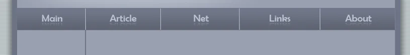

Есть статический HTML сайт, довольно простой,
Но 2 из 5 браузера отображают не правильно именно навигационную панель
пример:
Гугл Хром
Мозилла
Сафари отображают так
А вот опера и ИЭ
вот так
Прошу помощи в написании кроссбраузреной верстки
вот HTML код данного блока
Код:
<!--Верхняя панель начало-->
	<div class="menu">
	  <img src="img/lr.png">
	    <a href="#"><img src="img/l1.png"></a>
            <a href="#"><img src="img/l2.png"></a>
            <a href="#"><img src="img/l3.png"></a>
            <a href="#"><img src="img/l4.png"></a>
            <a href="#"><img src="img/l5.png"></a>
	  <img src="img/ll.png">
        </div>
<!--Верхняя панель конец-->
Вот фрагмент CSS
Код:
/*Блок верхней панели начало*/
.menu
	 margin-top: 0px;
	 height: 45px;
         width: 800px;
	 display: table;
/*Блок верхней панели конец*/
ЗЫ Да кстати а если код изображения писать без соблюдения пунктуации, то почему все становится нормально(имеется в ввиду записать код без перехода на новую строку , то есть разом все на одной строке)
Проблема решена))
