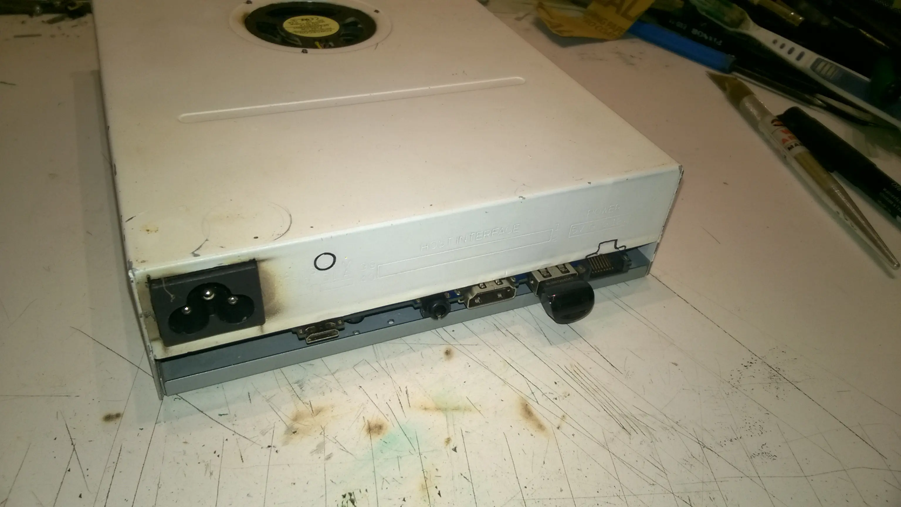

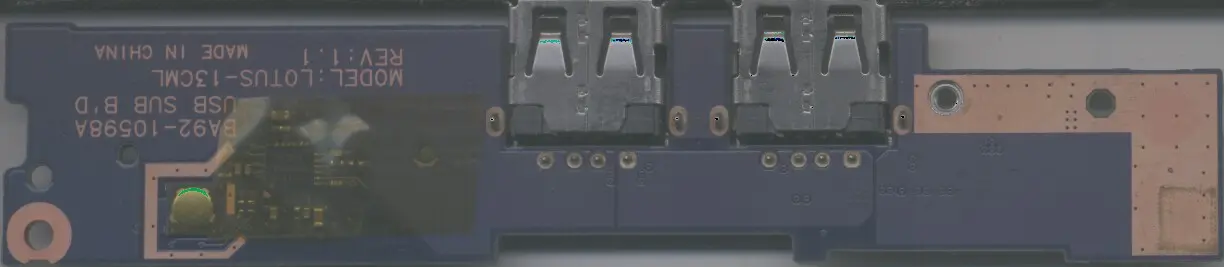

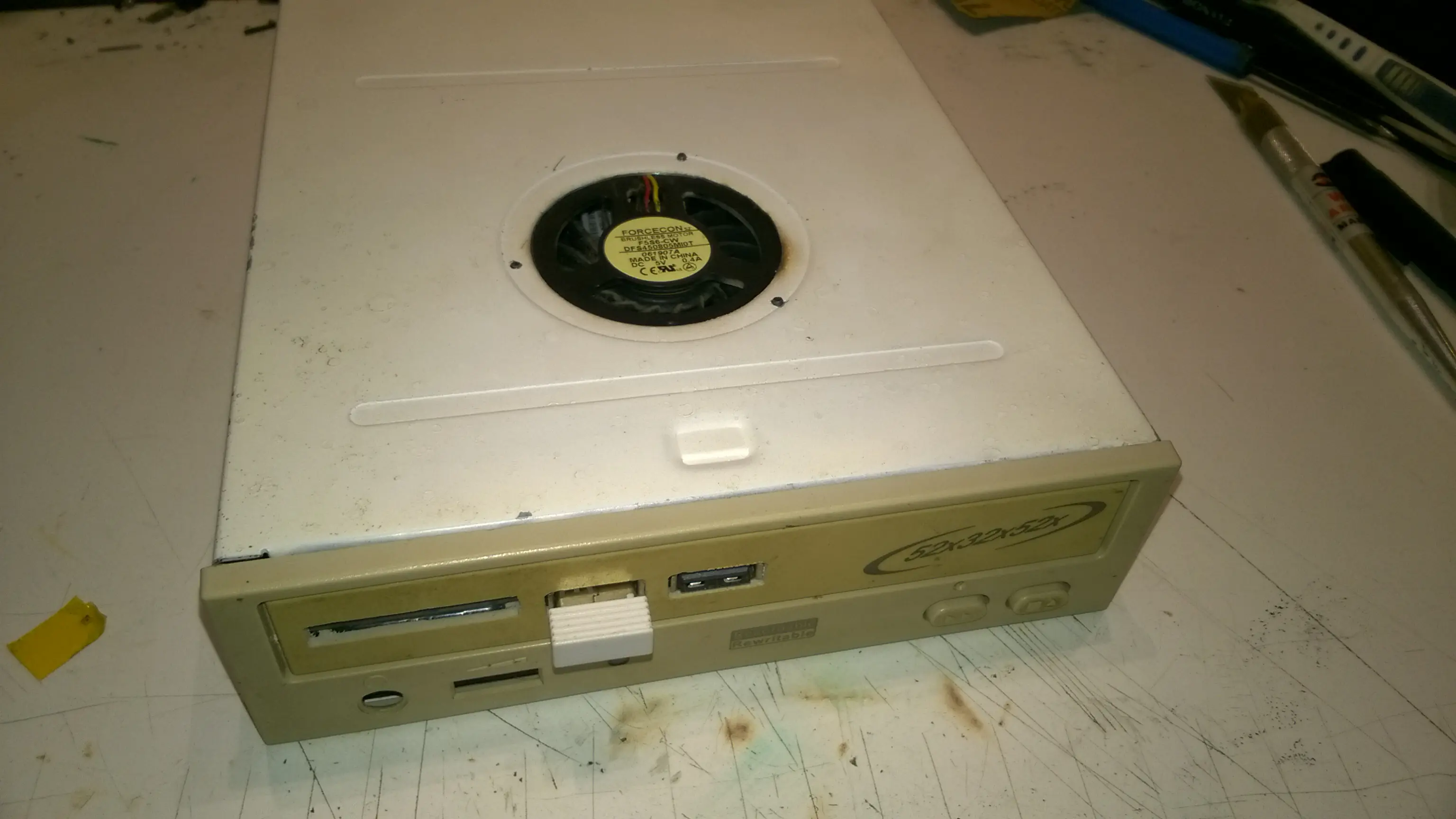

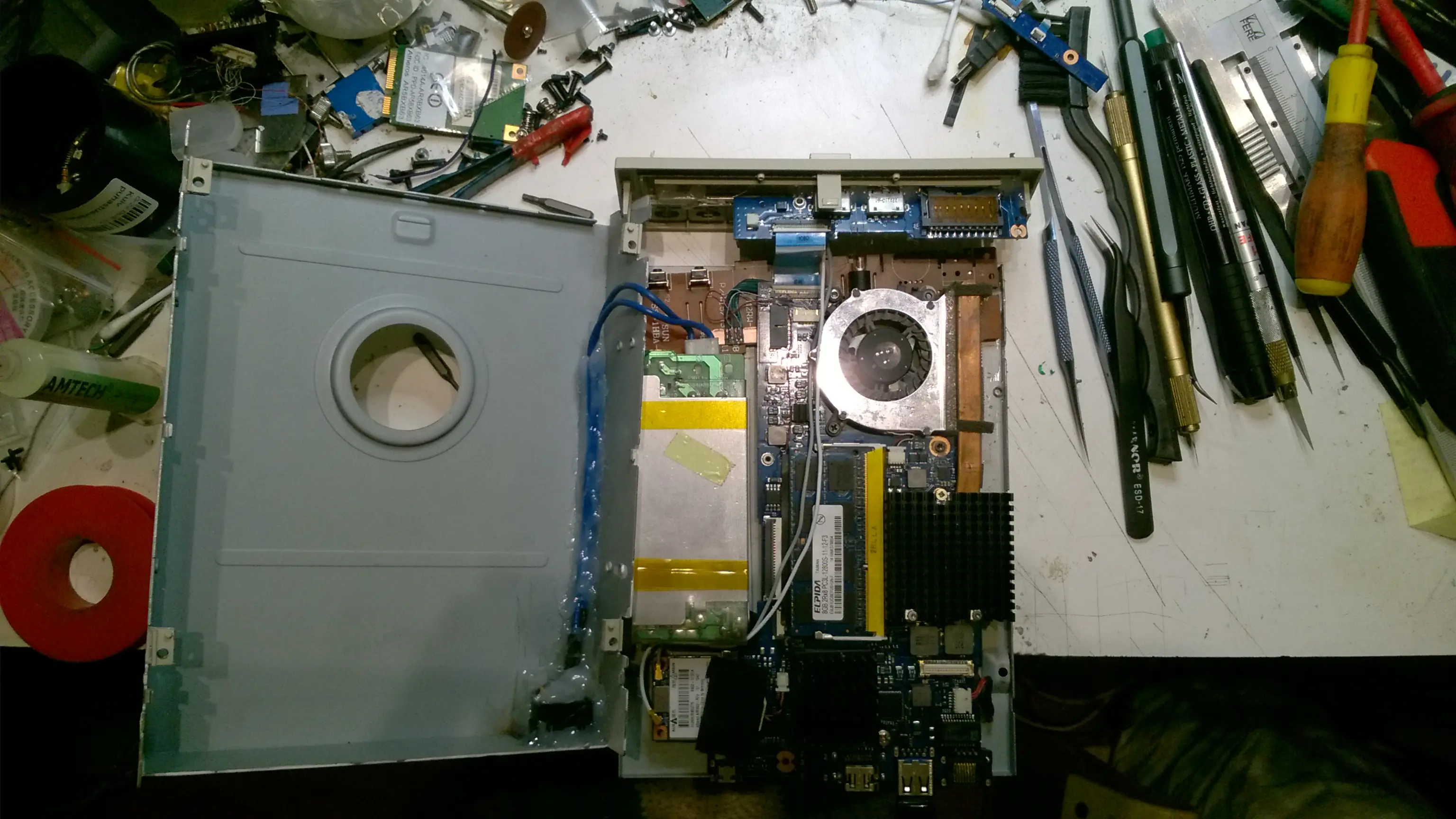

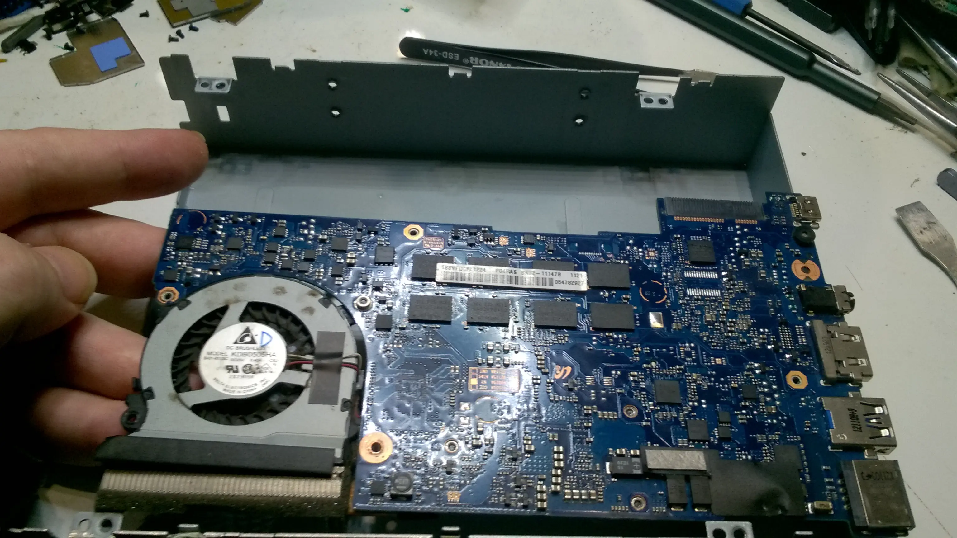

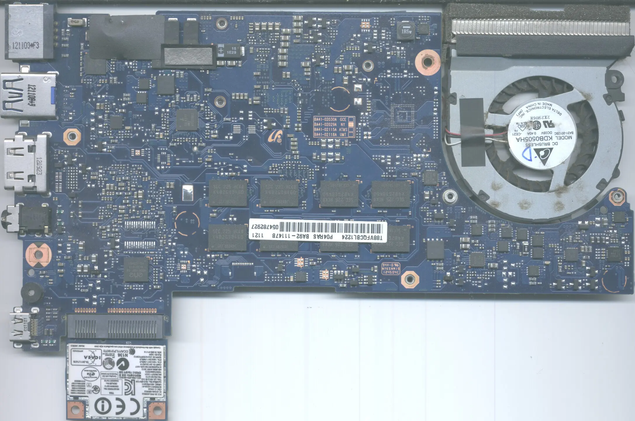

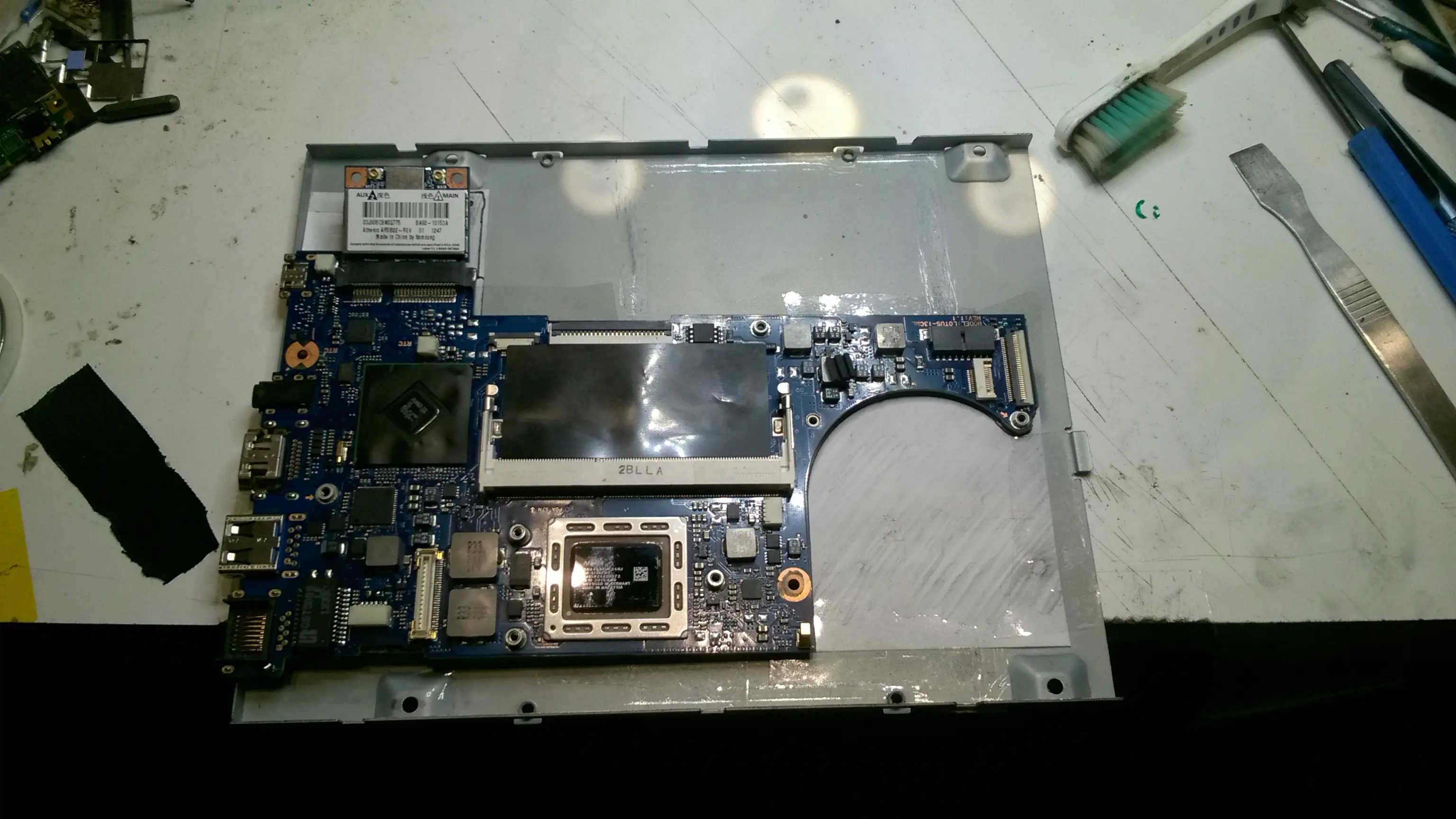

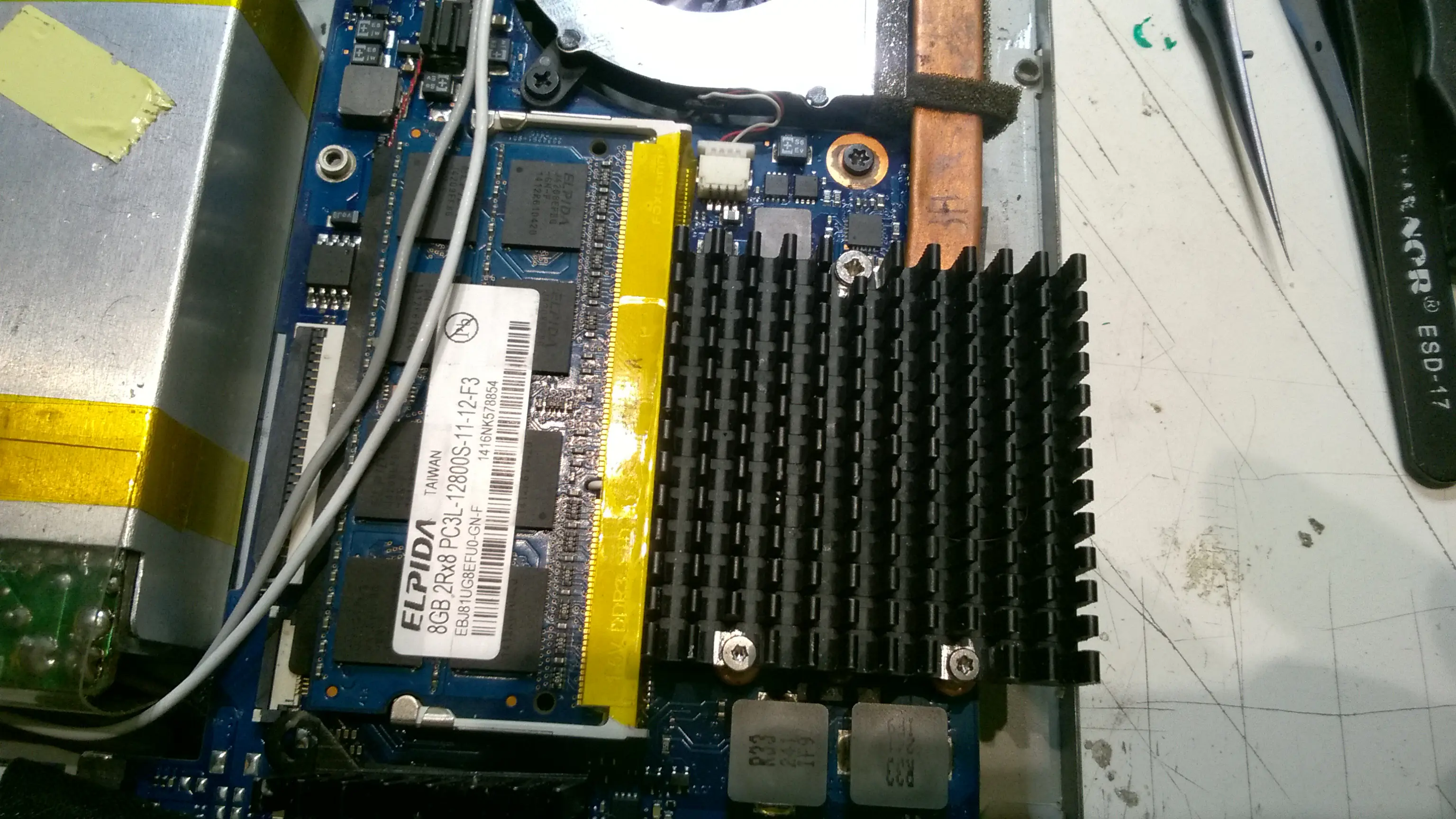

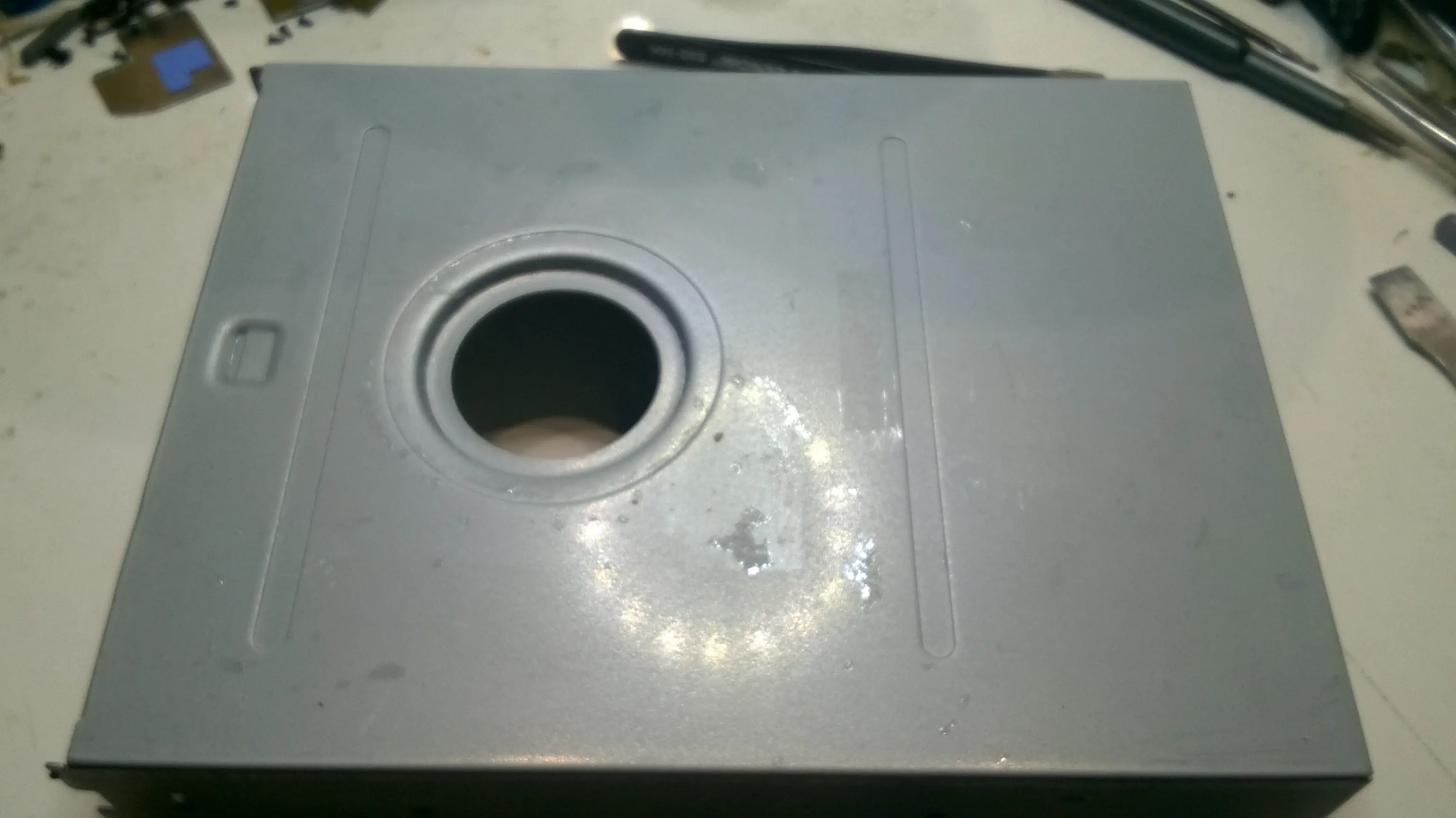

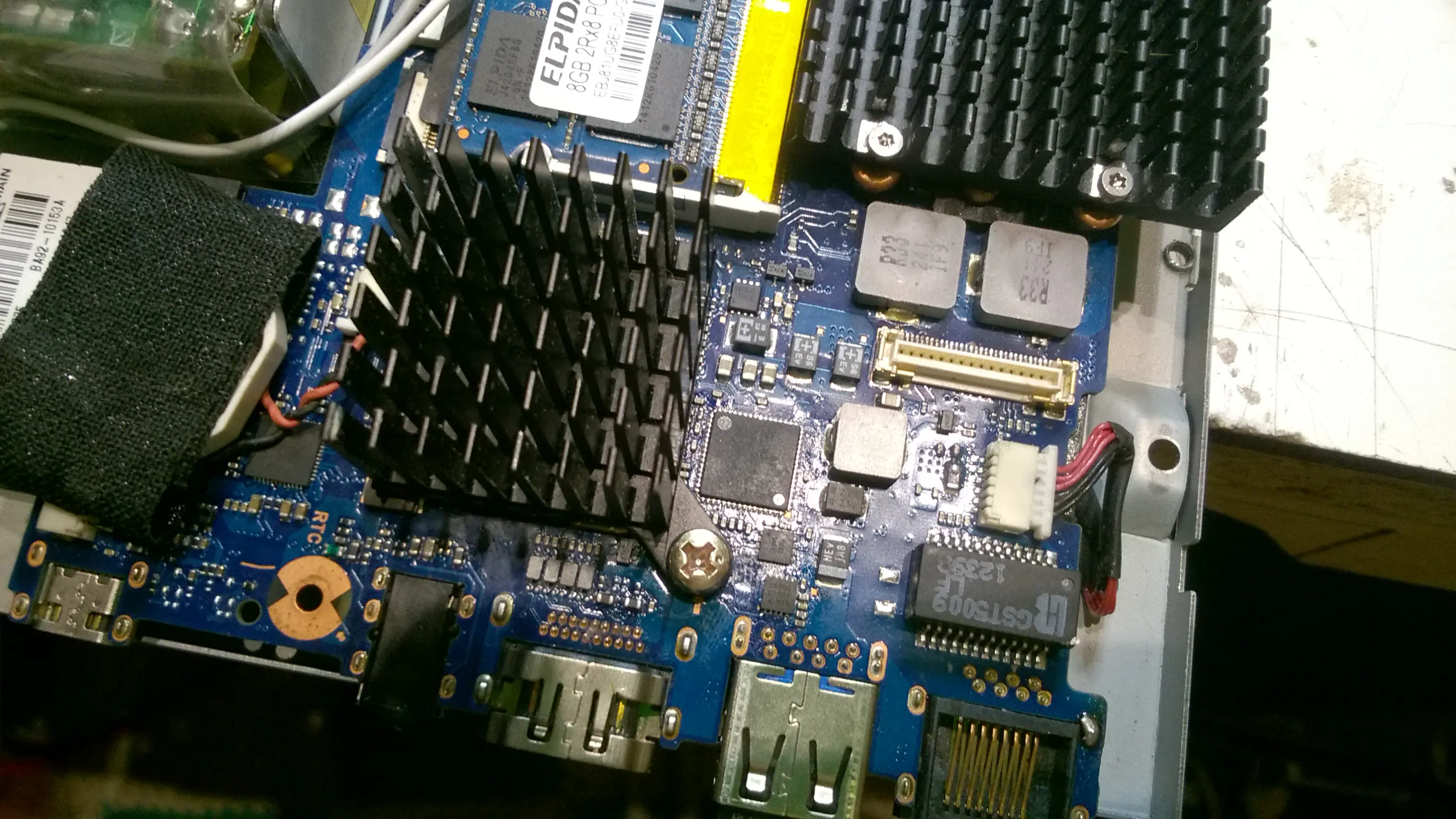

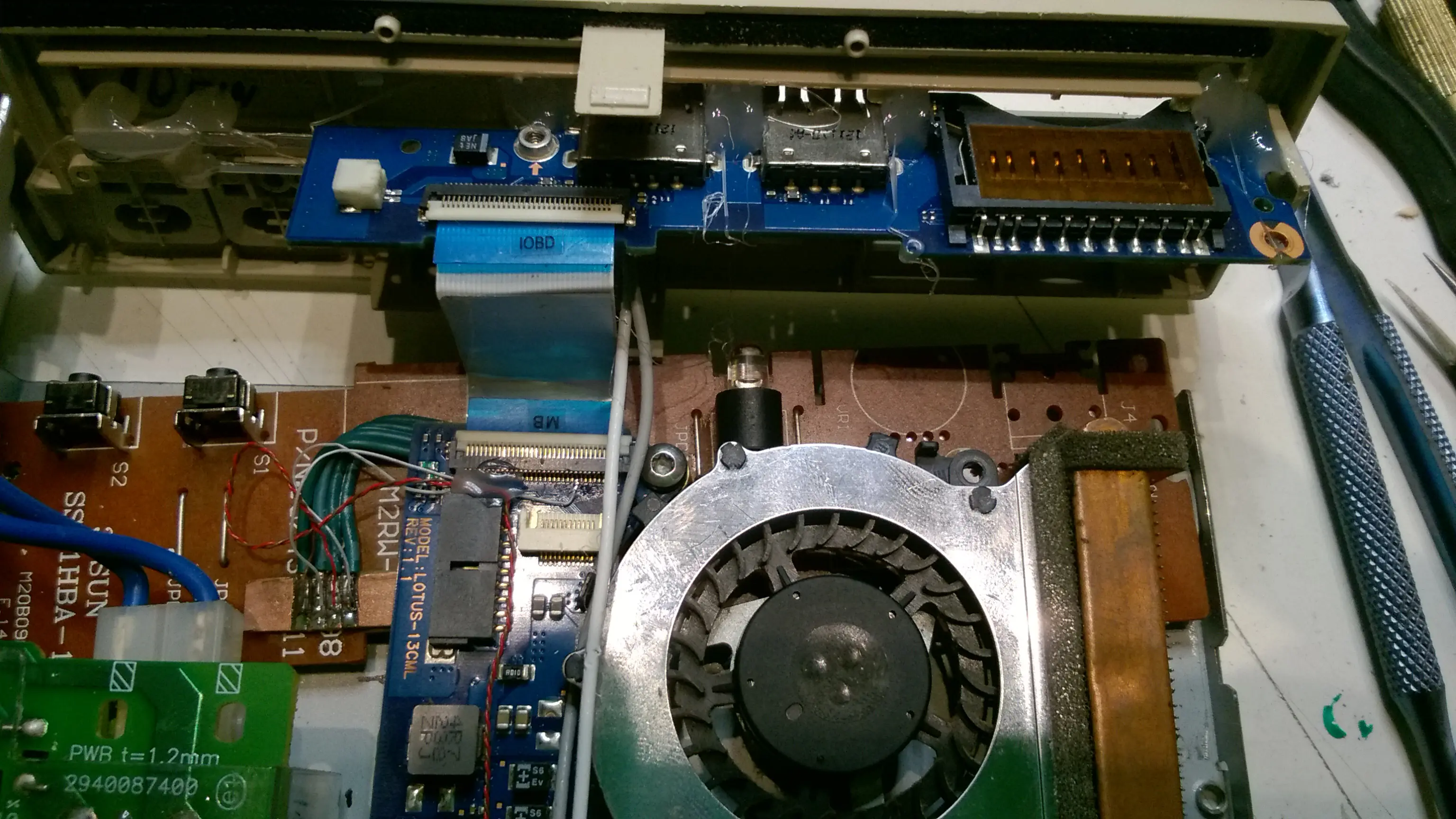

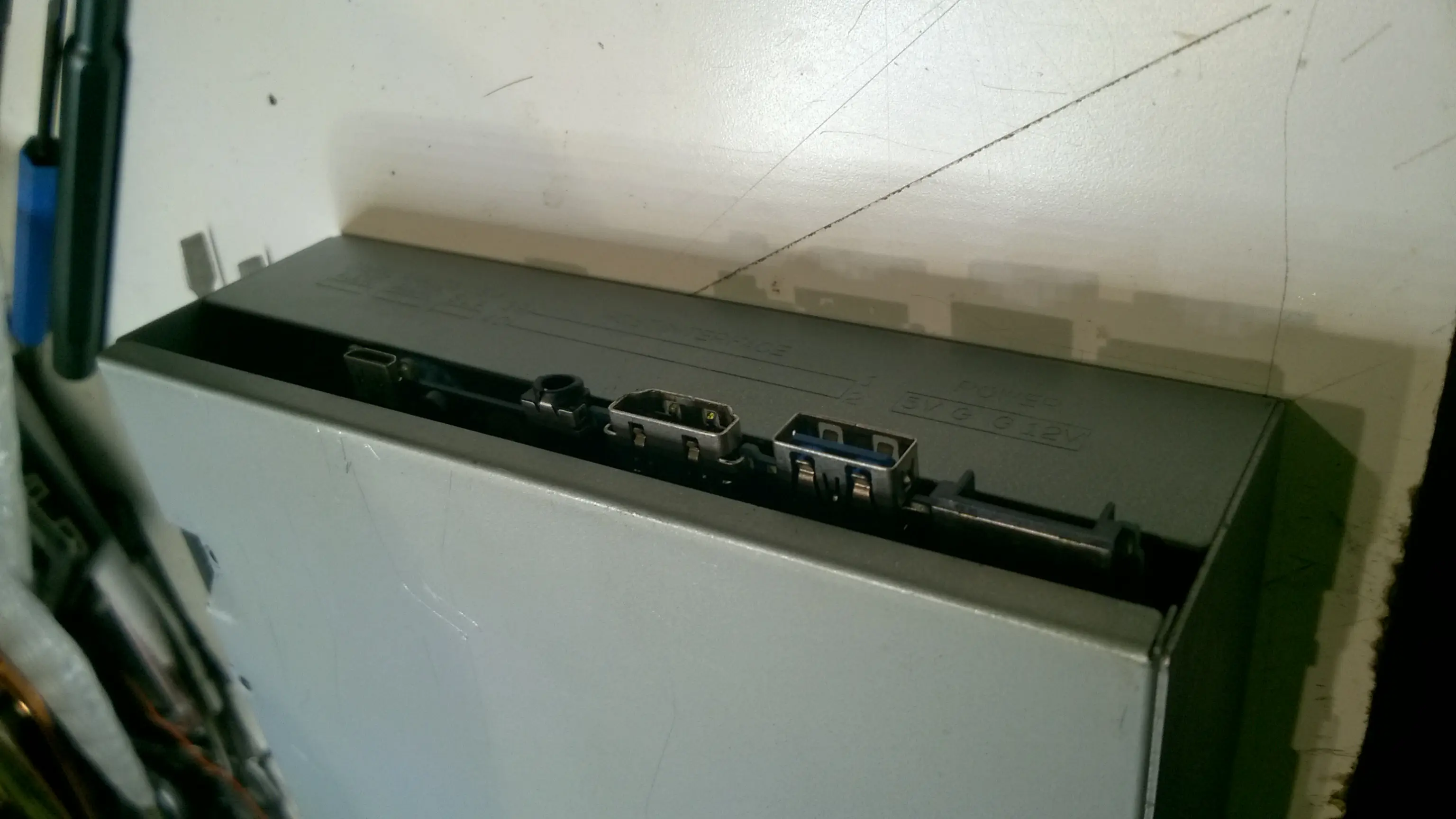

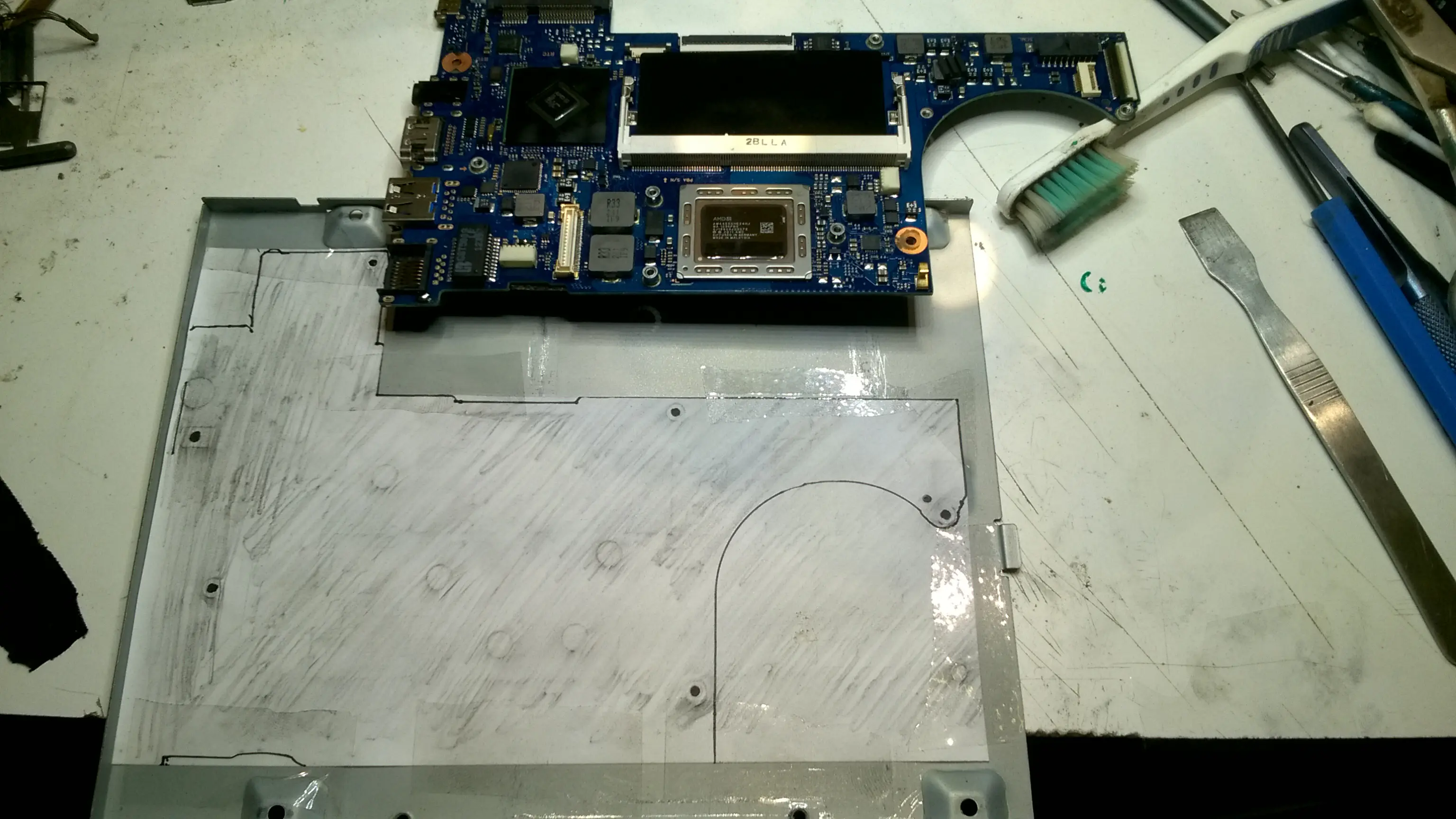

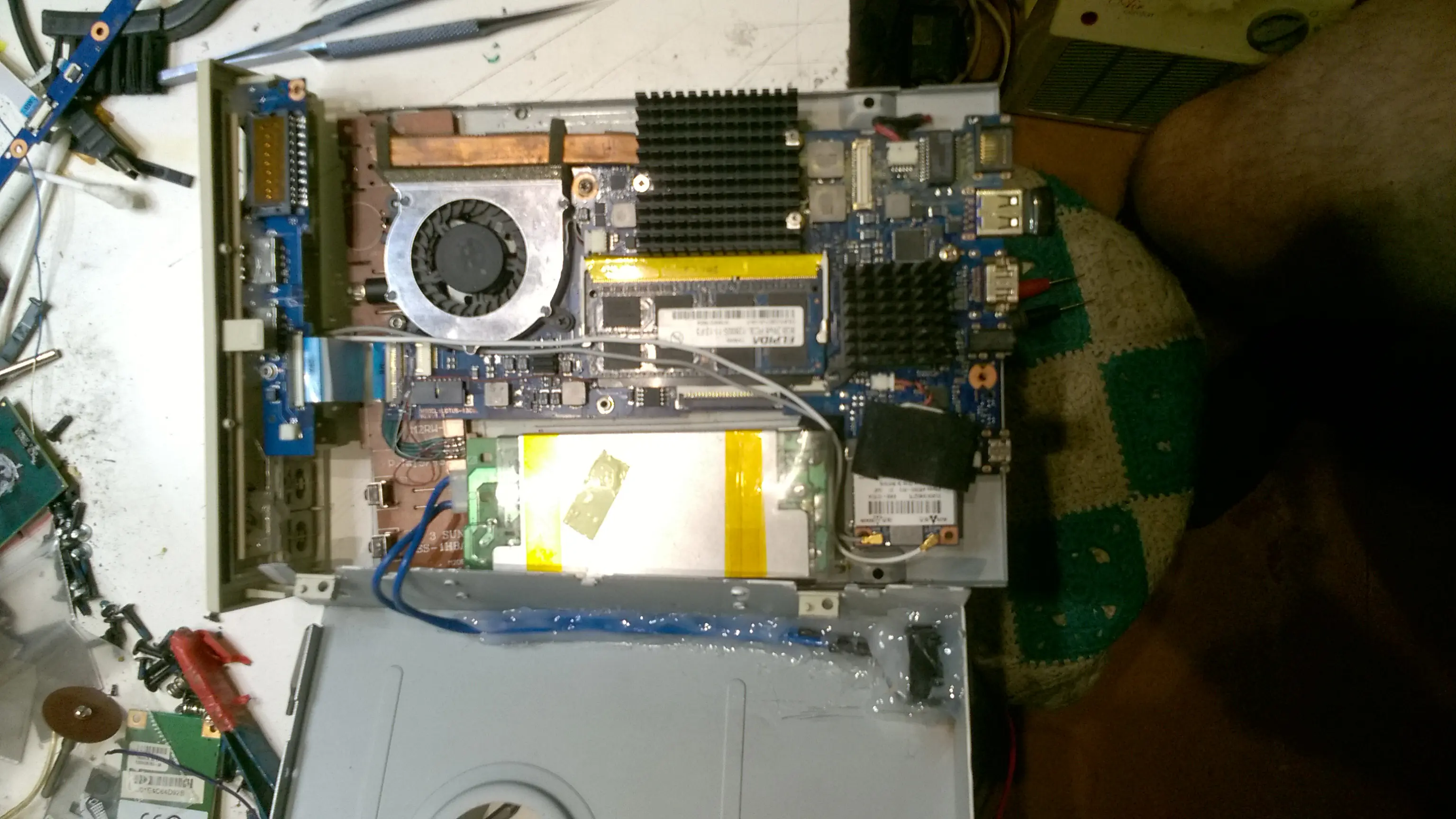

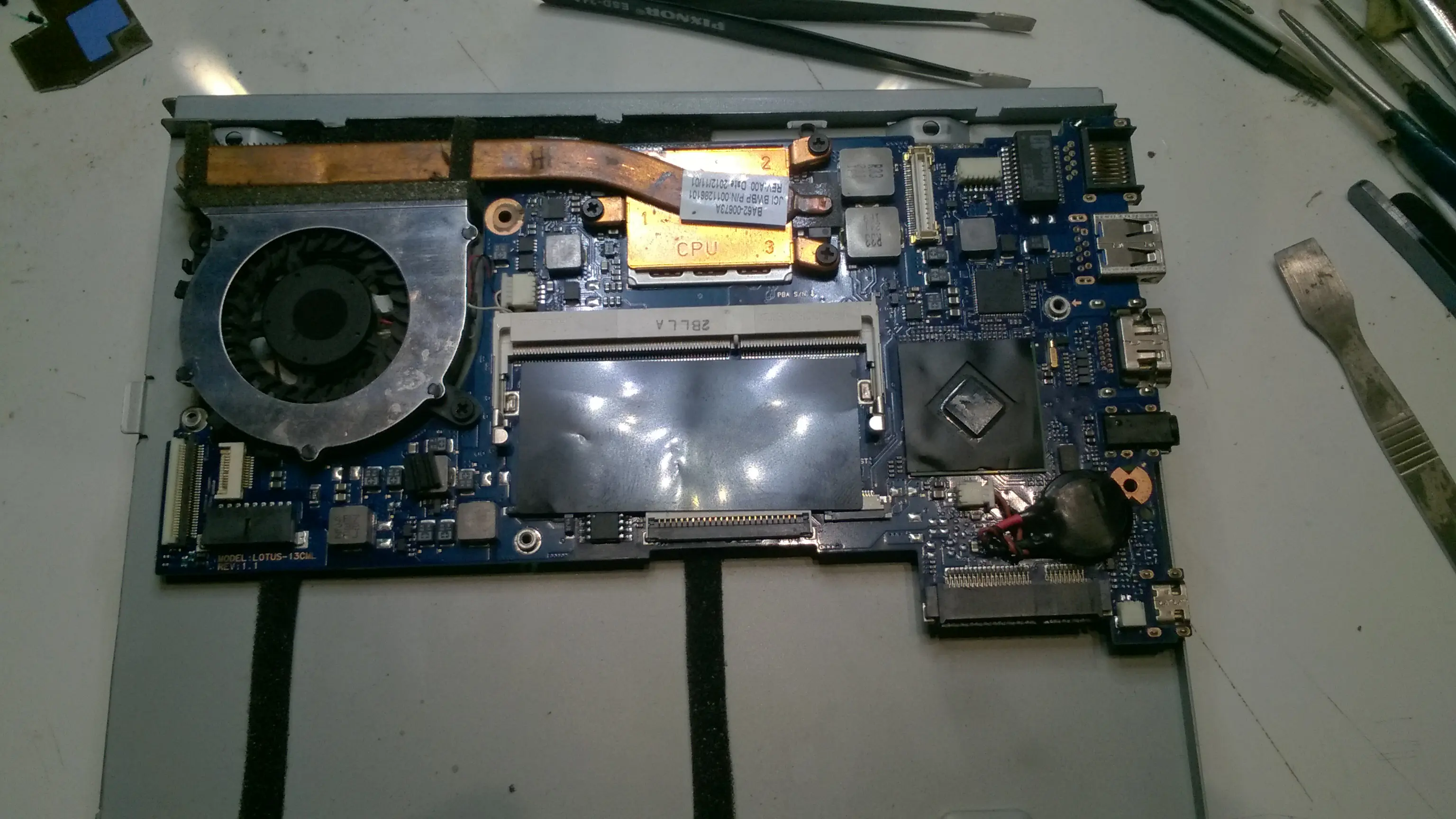

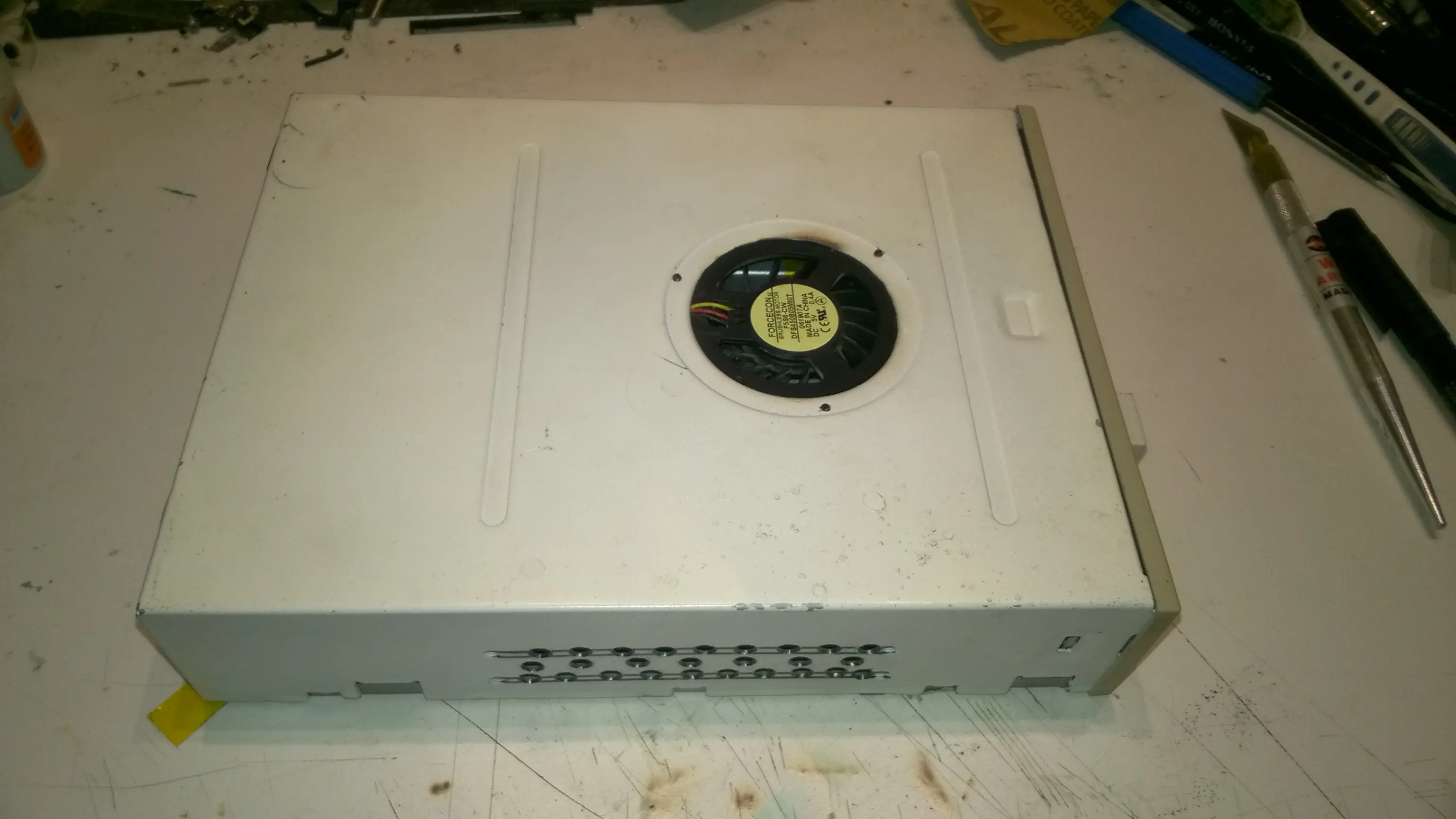

Ещё один проект для дома, есть у меня телек в маленькой комнате, 42" LG , уж больно хорош, да вот беда, нет в нём смартТВ, и вообще ничего кроме антенны и HDMI , решил я для него смастерить что то типа дигибокс, но как всегда из говна и палок получился монстр на винде :)
вобщем был у меня убитый в усмерть нетбук NP535 гнусмас, разбито в нём всё, отдали на запчасти, из живого только мать, прикинул так и сяк, и вот что в итоге получилось, плата идеально влезла в корпус от старенького оптического драйва, причём даже питатель туда влез, и получилось очень даже неплохо, ну конечно можно загрунтовать, покрасить, но это пока уже не важно, уст-во работает и его не видно.. установлена 10-я винда (на фотках харда не видно, он на верхней части пока, потом поставлю SSD под плату, там как раз место есть...), клава-мышь беспроводная на одном датчике, выход на телек через HDMI, установлен KODI, для телека и m3u, всё остальное в штатном режиме, немного облегчено, при полной нагрузке холодный как лёд, кулерами шуршит редко (стоит 2 кулера, свой на проце и второй общий на крышке от ноута).. ну вообщем фотки..
и если буду менять на SSD так же будут фотки..

Не плохо. Ещё и в корпусе от КД. Коди есть сразу дистрибутом на линуксе. Работает отлично. Я купил(какое мерзкое слово) за место порошков от ноута - распберри пи3. Стоимость бросовая 30 баксов, но в ней работает hdmi cec - позволяет управлять твоим хтпц пультом от телека.
коди есть типа либреэлек, знаю пробовал, работает хорошо, но звука нет, дрова под амд не завезли, короче тупиков достаточно, поэтому оставил винду, да и не проблема на самом деле мышкой работать, экран то 42" видно курсор отлично...
насчёт цены, ровно 0 евро потратил, ну и человекочасы.. )))
Отличная идея и шикарное исполнение! Снимаю шляпу.
ну исполнение не совсем шикарное, краски и грунт вонючие, а я живу в квартире, вот придёт лето, у нас во дворе можно будет "пованять " вдоволь, тогда и покрашу всё окончательно.. ещё и задняя стенка будет.. и скорее всего подсветка днища..
