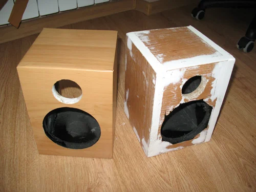

Добрый всем день !
Есть немного время и кучка динамиков . Желание собрать для ноута звук .
Что из этого можно собрать по приличней ?
Дины:
2шт 6гдв 8ом
2шт 5гдш 4ом
Hyundai H-CSH52
Чувствительность (дБ): 92; Импеданс (Ом): 4; Частотный диапазон (Гц): 60—22000; Максимальная мощность (Вт): 180; Номинальная мощность (Вт): 90; Кол-во полос: 2; Типоразмер: 5" (13 см); Тип: компонентная АС;
Первые две- в корпуса ОЯ(открытый ящик). Корейца- ЗЯ(закрытый ящик) 22 -25 литров.
Если я правильно понял первые два сами посебе корейцы сами ?
1 оя приблизительно размер !
2 если корейцы по 2 шт обьём 40-50 л
5 ГДШ- приблизительно вот такие...

в лабиринт их в полуволновой 2шт на корпус.Расположение по д"Аполитано,то есть пищик между ними

если глаза не подвадят 20х15 ?
обёмои для 2х корейцев 40-5о л так ! стол не выдержит ((

Ну что то схожее.Но учтите габариты полуволнового будут под полтора метра высотой.Гробы еще те

для компа делайте маленькие оя на своих 3гд-38/5гдш
для компа будут Салтыковские кубики ! отдают s30 на растерзание !
Но ваша идея меня заитриговала ! А если 1 динамик ставить в лабиринт высота
какая будет ?
какая будет ?
псчитайте длину волны для 80/2=40герц..а далее скорость звука =340 делим на частоту . и считвем.более подробный расчет найдете у акустиков.
