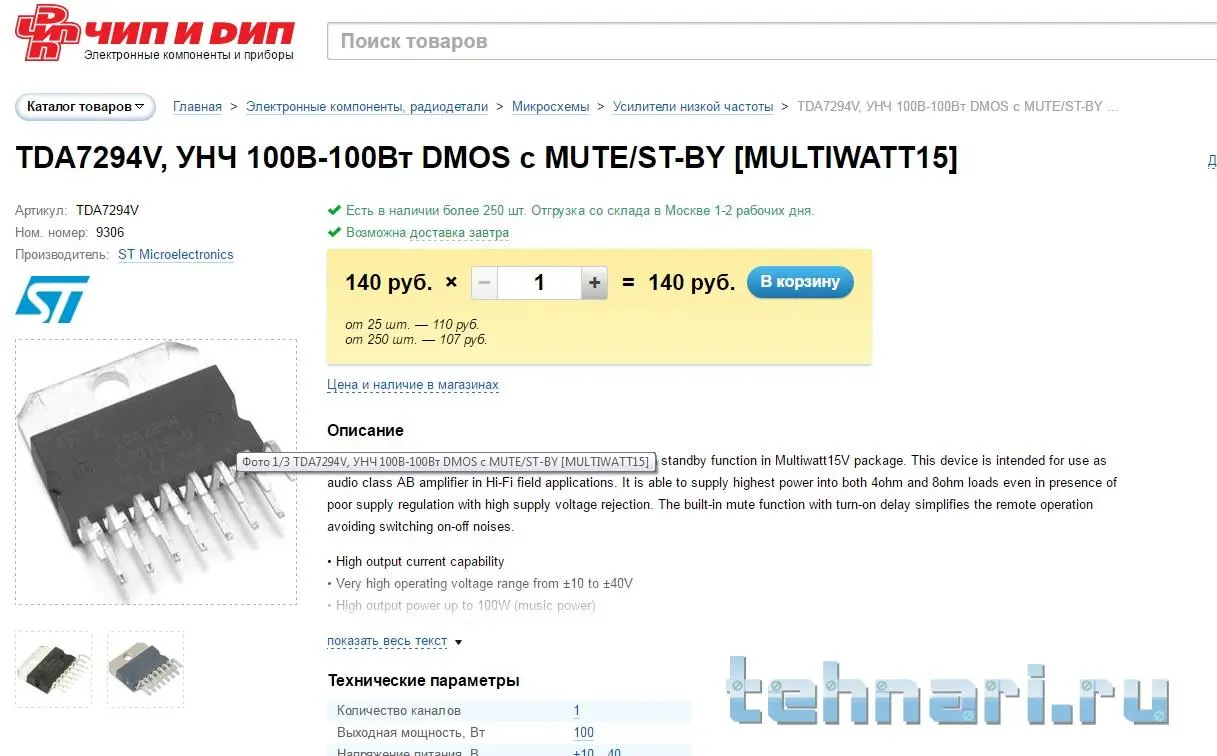

И опять порадовали китайцы! Купил у Аликов 10 штук 7294. Так, на всякий случай. Вот он, всякий случай, и подвернулся. Нужно было сделать MF - 1. Два канала. Делов там на один день. Первая 7294 ( канал А ), при включении крякнула сразу, вторая 7294 ( канал Б ) героически последовала её примеру! Что за хрень? Ошибка в плате? Ошибка с номиналом? Всё перерыл, перепроверил! Ничего не обнаружил. Никаких косяков! Хорошо, что у меня в запасе были две штучки 7295. Впаял - всё шизгара ! Арбайтен !!!! . А чему там не арбайтен то?
P.S. Осталось 8 штук 7294. Сразу выкинуть? Это не китайцы виноваты. Это год високосный!

В том же чипе заказать. Пусть дороже выйдет, зато не подделки

Да можно конечно, но я беру сразу 10 - 20 штук! Получится очень даже ДОРОЖЕ. Да и потом, все торговые площадки, приобретают товар на базах и складах. Чип не исключение. У меня есть приятель, который работает завскладом в одной огромной фирме радиокомпонентов. Так вот Чип затоваривается у него, а фирма эта берёт товар где? Правильно! В КИТАЕ !!! Вот так, Игорёк. Суровая правда жизни.

Цена производителя 3.3$ от 1000 штук!
Думаю что в магазинах будет не меньше 6$ за оригинал. Все что дешевле — Китай!
