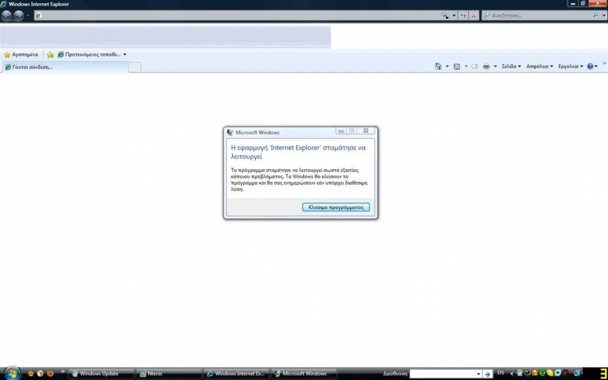

вот пару скринов с этой проблемой для полного понятия.
скрин №1 после запуски игры(при нажатии на ДА игра запускаеться,но будут лаги),
скрин №2 игра вырубается при нажатии нет,
скрин №3 при открытии страници ИЕ8 появляется это окно(ие перестаёт работать,виндовс пытается найти решение проблемы)
скрин №4 программа ИЕ остановилась работать по какойто причине и сейчас программа будет закрыта.
вот такой вот бред у меня.

я знаю, что такое, когда выбивает из браузера :)
но если не трудно - то что с этим?
откуда ты ставишь браузер? с офф сайта или яндекса? (на пример)
и то что я написал в посте выше - попробуй сделать..

ставил с микрософта(с апдейта).хорошо попробую.

вот это не могу найти.и поставил ие9 бета.тот же самый бред протсходит.
нажми клавишу win (флажок ) вместе с R
и запусти команду "C:\Program Files\Internet Explorer\iexplore.exe" -extoff
должен дать запустить браузер..
зайди потом в Сервис, Надстройки,
Типы надстроек - там нажми пункт Панели инструментов и расширения.
найди расширения которые относятся к игре и отключи их.и проверь запуск в нормальном режиме.

ну не может он запустить этот браузер.на первых секундах открытия,браузер сразу вырубает.и само собой я ни куда зайти не могу.
удали полностью с компа,через мастера установки и удаления программ, сделай чистку реестра \ и всего временного мусора.
и по новой установи.
или сделать откат системы до начала этой проблемы.

чтоб тебя не мучать и меня было решено снести висту и установить винд 7.ие 8 открывается без проблем и игра тоже:))
