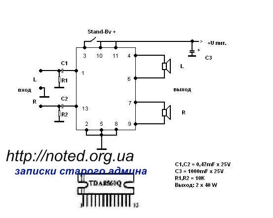

НЕМОГ СПЕРВА подключить,не играло,попробовал подключить к 1 и 13 ножке и вуаля, заработало, 2я ножка не используется,ножка 2 общий вход звука, проблема в том что у меня получился моно звук,что я не так сделал,делал по этой схеме
tda9560q_shema.webp делал по этой схеме
оба канала работают, да ещё как, правда высоких маловато, подскажите как пищалку соорудить с 2ом ного динамика

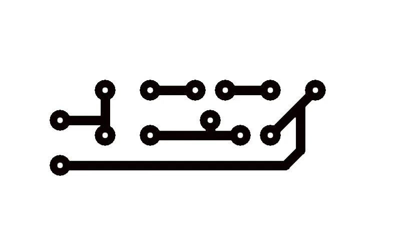

вот пп..............
    6.4 KB · Просмотры: 4,299
может микра брак?
