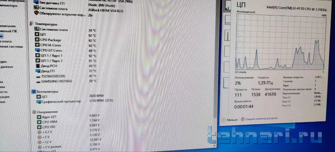

Процессор мгновенно греется до 94 градуса даже в биосе, грешил на датчики, но на новой чистой системе тротлит, по ОССТ постоянно температура 100 и при тесте больше 2.4ггц не выдал (должен 3.7) и частоты не стабильны.
В безопасном режиме судя по диспетчеру задач держит 3.7ггц стабильно, другие ОССТ крашит в безопасном режиме, не могу глянуть.
Термопаста новая, только поменял. Крышка не отстала, поскольку при проверке без кулера пальцами - 94 градуса ощущается, притронуться нельзя. Но почему в безопасном режиме все ок? что-то програмное?
Диски форматировал, винду менял, диски полностью все отключал и в биосе всеравно 94 выдает, а в обычном режиме на новой системе тротлит и так-же выдает 100 градусов, но ни разу не отключался от перегрева.
Что это такое и как с эти бороться?

Биос и обновлял, и на дефолт сбрасывал и 24пин с батарейкой отключал на время, сам кулер (радиатор) холодные вообще.
Сейчас температура стала ниже, и он даже не сразу троттлит, хотя я ничего не делал. Но при малейшей нагрузке опять сотка и жесткий троттлинг.

По скрину - линии +5 и +12 вольт сильно завышены. Эти линии нужно мультиметром проверить, допустимая погрешность 5%. Остальные параметры в норме. Пробуй отстегнуть радиатор, сдвинь его таким образом, чтоб можно было пощупать крышку процессора, кратковременно запусти ПК и пощупай крышку. Пощупай пальцем крышку процессора, если не сильно горячий, возможно уже пересох термоинтерфейс между чипом и крышкой процессора. Тогда либо скальпировать ЦП для замены термопасты, либо менять его. Погугли какой там термоинтерфейс, термопаста, или пайка, если пайка, то скальпировать нельзя. А вообще, с чего всё началось? Внезапно, или постепенно?

я уже снимал кулер - температура вообще никак не меняется. Что в простое, что при нагрузке , что с кулером что без него - никакой разницы. Пальцами крышка горячая. Началось все с того что я б.у. железо взял и собрал до кучи, сразу так было.
