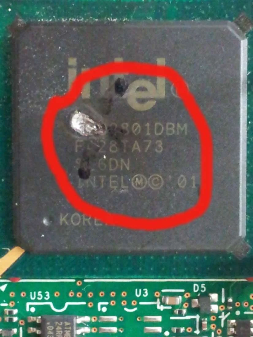

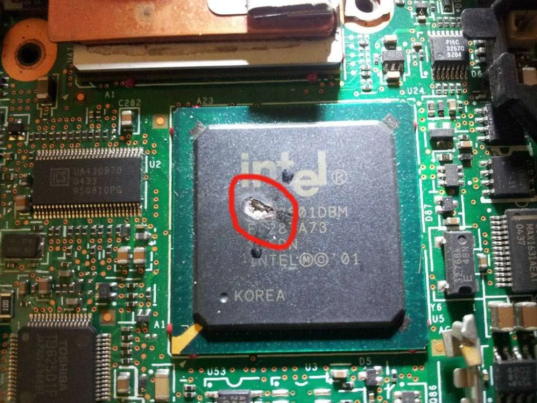

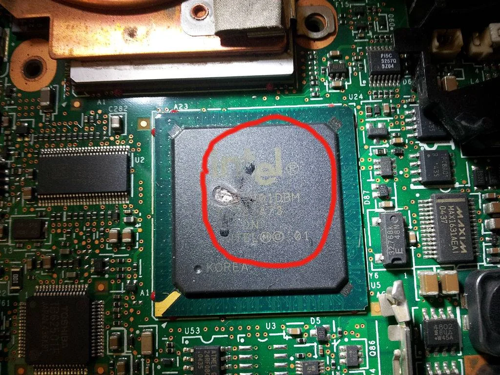

1)IBM Think Pad T40: При включении пациента пишет ошибку "Fan Error" вскрыл и сразу наравался на причину ошибки, файл прилагаю:
Думаю смысла нет менять чипсет, встанет для клиента очень дорого.

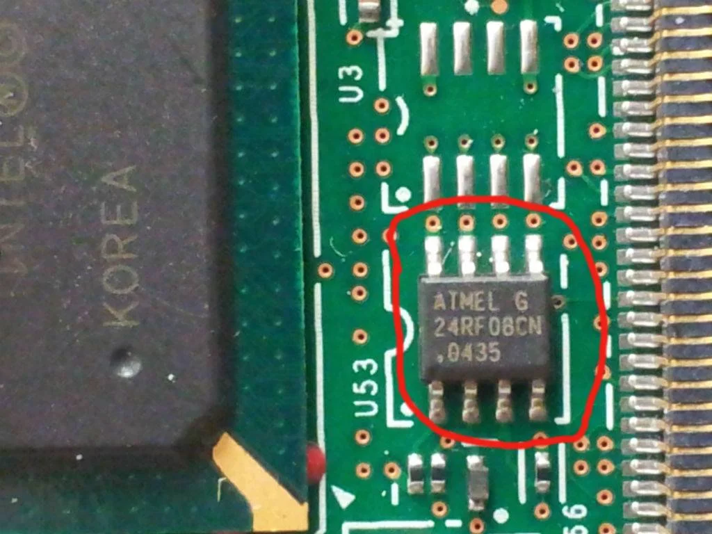

2)IBM Think Pad A20m: При включении запрос пароля Superviser, и на BIOS и на диски, Стандартный метод отключение батарейки не прокатил, так как СМОS зашит в epprom ATMEL 24RFC8
Отсюда вопрос можно ли перепаять смоs с T40 на А20m? Микрухи одинаковые.:tehnari_ru_208::tehnari_ru_208:
нет, не поможет. прошивки разные абсолютно. чип махнуть достаточно просто, но я не уверен, что питание на fan идет с него
Да уже это понял, по мимо версии прошивки еще и сам чип другой IBM T40 чип 24RF08 c 8-ю ножками на IBM A20m 10 ножками. Так что это дохлый кажись номер со сменой чипов.
чип имелся ввиду - мост DBM, не микруха биос. проще мост махнуть.
