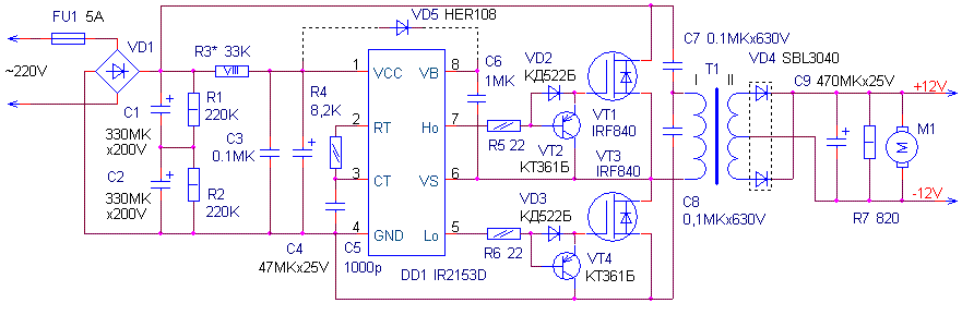

Собираю (свой первый) ИБП для шуруповерта на ir2153, по первой схеме из вложения.

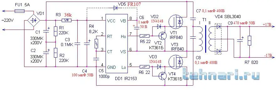

Ввиду отсутствия некоторых компонентов заменил R3 на 36 кОм 2 Вт, VD5 на FR107, С4 на 100 мкФ 50В, С6 на 1 мкФ 50В, R5,R6 на 16 Ом 0,25 Вт, С7, С8 на 0,1 мкФ 400В, С9 на 470 мкФ 50В. На второй схеме из вложения отметил замененные мной компоненты красным цветом.
Трансформатор намотан на сердечнике EI 33.0/24.0/12.7/9.7 (изначально был из компьютерного БП: EI-33CAL). Первичка: 34 витка 0,6x3, вторичка: 8+8 витка 0,6x3.
В результате при включении через лампу (она вспыхивает и гаснет) без нагрузки, начинает стремительно греться резистор R3. Термопара показывает через пару минут уже 70 градусов. А при подключении нагрузки (24В лампы, либо 18В-шуруповерт) пропадает напряжение на выходе ИБП. как только отключаю нагрузку, то напряжение нормализуется. В связи с этим, как можно уменьшить нагрев резистора R3 и нормализовать работу ИБП при подключении нагрузки?

Уменьшить нагрев R3 можно, если подключить его до диодного моста, а не после. При этом сопротивление резистора следует уменьшить до 15...18 кОм.
И С7, С8 следует увеличить до 1 мкФ, чтоб избавиться от просадки напряжения под нагрузкой.
А вообще, советую ознакомиться с этим.
чудаковатая схема, какой смысл ставить два конденсатора на входе последователь, чтобы потом делать искусственную среднюю точку на мелочёвке по 0.1мкф?
просадка от того, что сопротивление конденсатора переменному току велико, надо увеличивать ёмкость до 1-2мкф. вторичка однозначно *сопливая*, я мотал значительно на бОльшее полезное суммарное сечение.
Спасибо большое за советы. Так и сделал, нагрев уменьшился, но остался. Конденсаторов пока не нашлось на большее напряжение.
чудаковатая схема
Нашел ее на просторах Интернета (на форуме easyelectronics), из контекста понял, что схема рабочая.
Перемотаю вторичку на трансе и буду собирать вашу.
