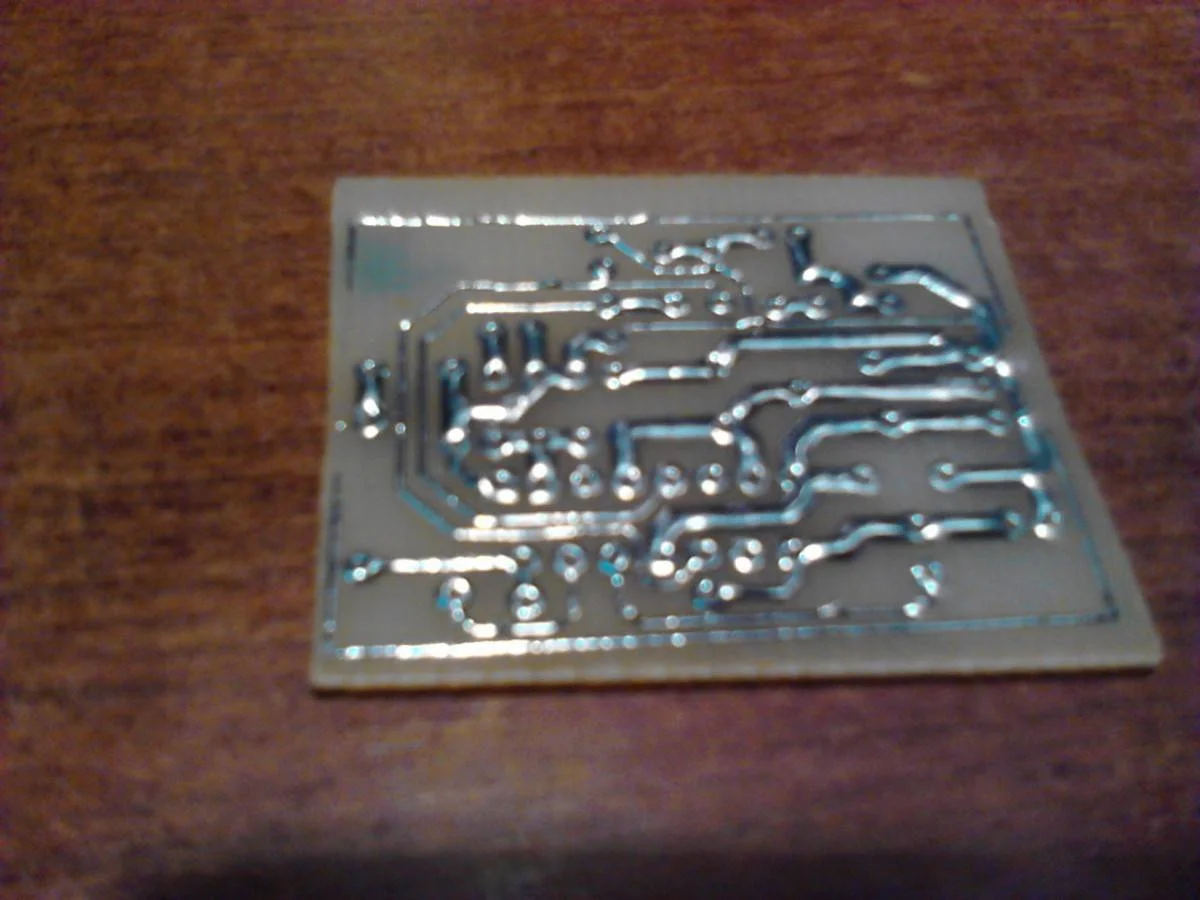

Собрался я делать усь на ТДА7294 Для саба
(Поже напишу статью)
Но встала задача выбора БП, а точнее ИБП.
Себе я подобрал этот.
http://nauchebe.net/img/21092010_image080.jpg
Но 1 вопрос можно ли выходные ключи заменить на более мощьные IRF240? Т.К. возможно буду вешать на него также 2 ТДА и Насколько я понимаю первичка трансформатора должна быть на 3ОМ?
Но какого размера тогда должен быть ферит? (Для мощьности 300вт)
PS: Мамка профинансировала проэкт)

Я конечно понимаю что мамка профинансировала проект, но вы видели сколько стоит IRF240?
За цену только двух этих полевиков можно собрать весь ИИП вместе с четырьмя IRF840.
Дело конечно ваше...
http://www.tehnari.ru/589693-post218.html
Ирф 240 стоит 47р Чего пугаете?
Можно гонечно и на четырех 840.
Сколько ваш импульсник выдает?
И можно ли убрать Вторичку обратной связи без каких либо послелствий?

С транзисторами все понятно... Но каких габаритов должен быть ферит?
Чето я погуглил и цены от 300 до 800рэ (может я конечно мало поискал, но сомневаюсь я очень что он стоит 47рэ)
Можно гонечно и на четырех 840, но надо схему переделывать
Я дал схему для четырех полевиков - проверенную.

Отвечу за дреда.
На 4 поливиках 840, и нормальном размером ферритового трансформатора.
можно выжать 500ватт мах.
Отвечу за дреда.
А на той что предложил я? Схема дреда в Полтора раза дороже.
Сколько можно выжать из
Кольцо ферритовое М2000Н (40 x 25 x 11) (Мне нужно 300вт)
Куплю два кольца склею 300 вт всяко потянет
IRF240 и IRFP240 разные полевики. Тот который у вас за 47рэ это IRFP240 - он не пойдет так как мало предельное напряжение а IRF240 стоит как я и писал выше.

ООО вот это другое дело. Но ваша схема без переделки все равно не обеспечил нужную мощность без переделки. А переделка приведет вас к моей схеме :)
Ладно смотрю дороговато выходит(
Буду делать по изначальной схеме. А потом если надо будет переделаю. Меня смущяет лиш одно что наши схемы довольно сильно различаются. Взгляните.
Да особо они не отличаются, в вашей схеме просто отсутствую фильтры питания, защита от перенапряжения, не стоит ограничитель пусковых токов, нет больших емкостей на входе для обеспечения схемы необходимым током, нет обратной цепи гарантированного питания 12В для генератора, ну и так по мелочи ещё...
В общем скажу так, усилитель от него работать будет, но совершенно не в том качестве и не стой мощностью.
Ограничитель стоит R1
Дросель я добавлю.
Емкость повышу до 400 мкф
Генератор питает R2 C3 C4
Защита мне даром не нужна. Я не сварочник варганю. Мне больше интересно R5,6 12 Ом хватит?
Ну только это не совсем... ну в общем не важно...
Дросель я добавлю.
Добавьте, затем ещё емкости шунтирующие
Маловато будет, надо парочку таких
А причем здесь сварочник, если напряжение в сети скаконет то всей схеме приснится труба а это не такая и редкость. А варистор для надежной защиты стоит 10рэ по моиму не большая цена за надежность.
Ну попробуй, у меня стоят 47ом

А какой варистор взять?
10К331 Только перед варистором надо в цепь добавить плавкий предохранитель.

Да не надо, поставь максимум на 36Ом сразу и не парься.
Заодно можно будет ток регулировать
Не будет :)
