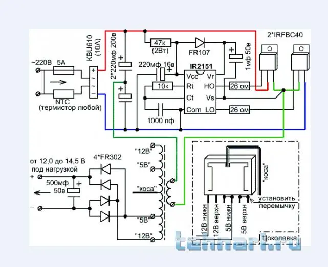

день добрый , собираю бп по схеме radiostroi.ru/index.php/pitan776/57-impblokpit и не хватает полевиков , можно ли использовать полевики из компьютерных бп ?

там, по-моему, вообще в основном биполярные транзисторы стоят
собираю бп по схеме
Надо схему выложить, а не ссыку, да ещё и не прямую.
Не, в схеме, указанной автором, применены полевые транзисторы.
Каких именно "полевики" ? Здесь :telepat:. Или автор думает, что во всех
компьютерных бп ?
они одни и те же применяются ?
А вообще то, для ответа на этот вопрос, надо сравнить даташиты .
А схема вот.
