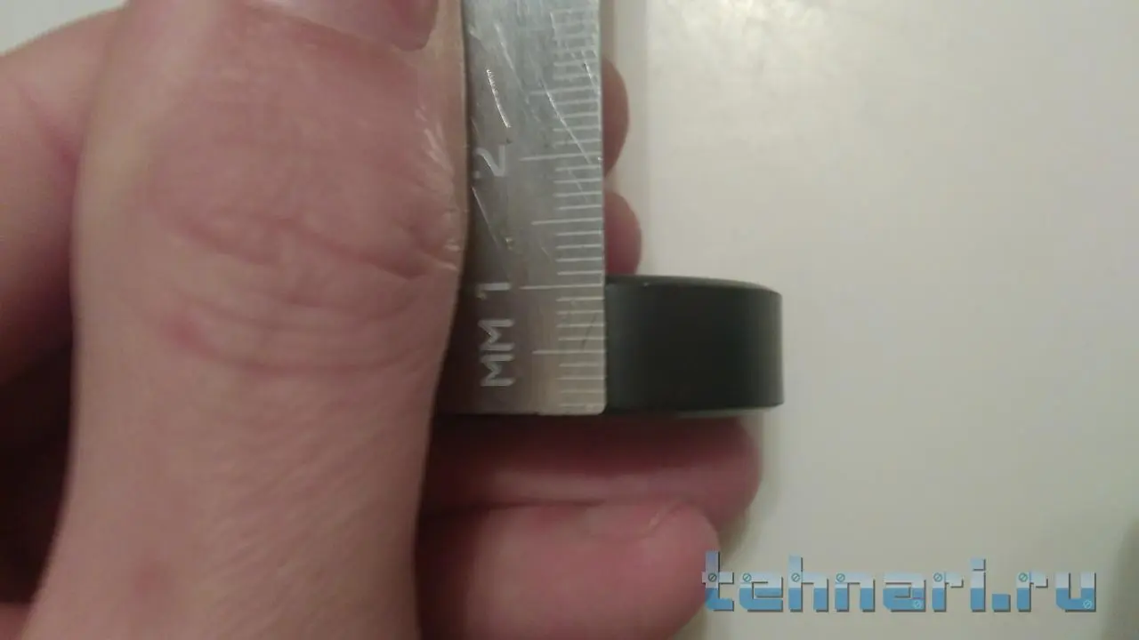

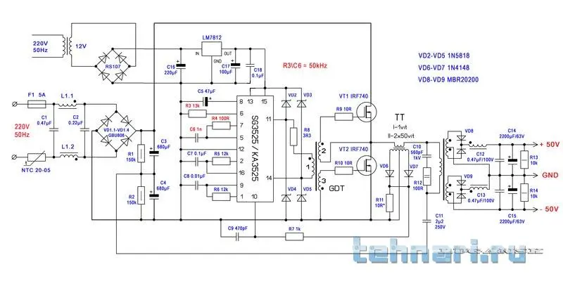

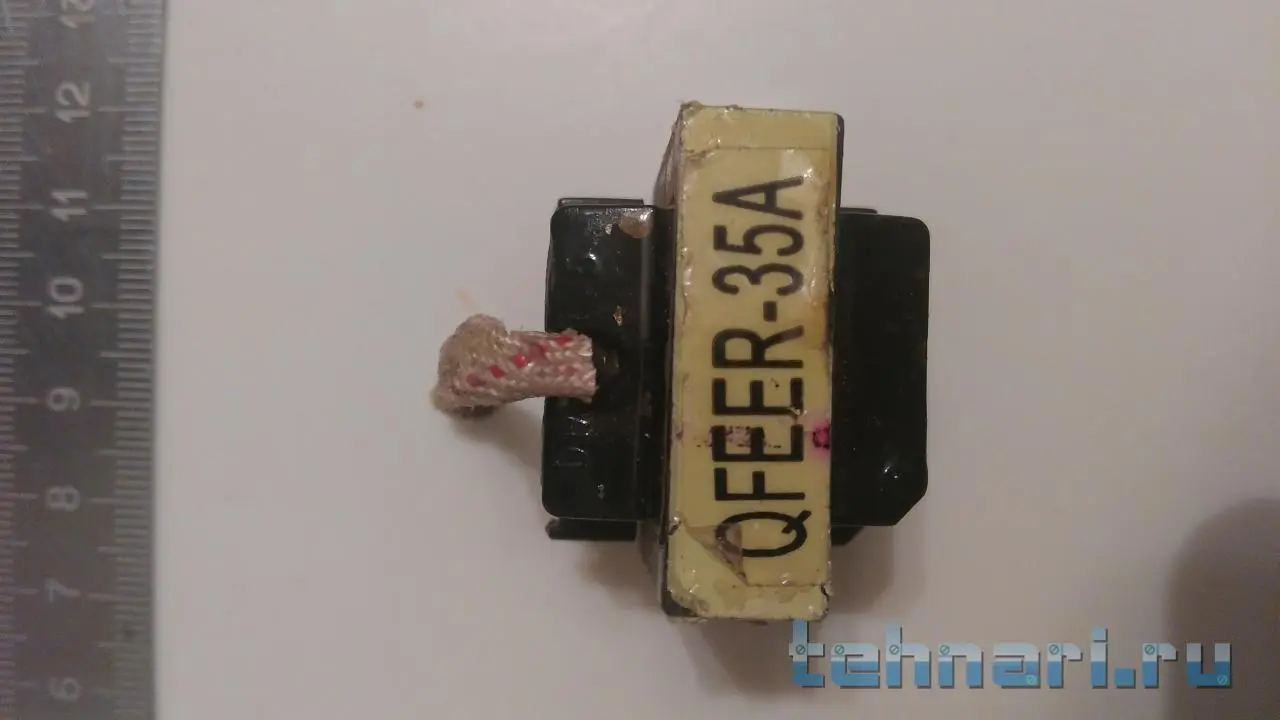

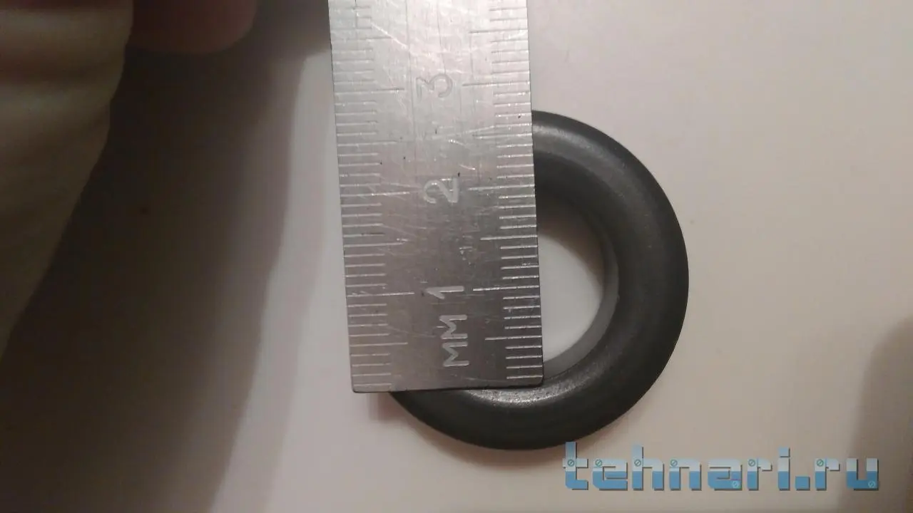

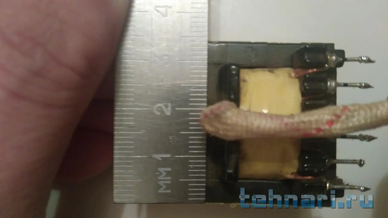

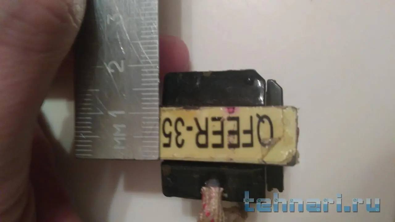

Здравствуйте, всех с прошедшими праздниками, всем добра и мира! Нужна ваша помощь в построению этого блока питания. Собрал почти всё но встал вопрос в намотке силового трансформатора, есть вот такие трансформаторы, один с комповского бп второй не помню от куда его выпаивал(помнится с какого-то бп). Помогите посчитать обмотки под эти трансформаторы и какого сечения провод надо для намотки, частонозадающий резистор 16ком конденсатор 1.2нф. Это мой первый ибп так что не судите по всей строгости.

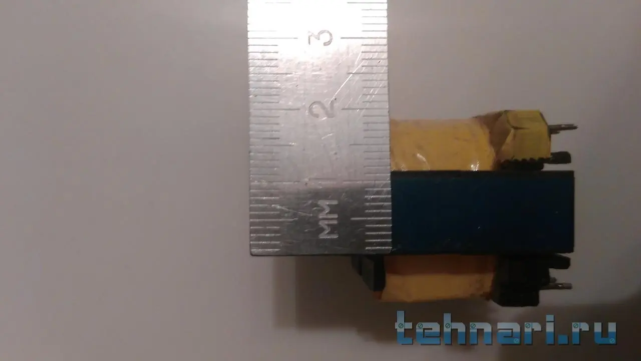

Ещё вот такой трансформатор

Нужен еще один размер: L1. Нужно знать: свойства материала (проницаемость, индукция насыщения), тут не должно быть зазора.
А еще лучше: такие трансформаторы мотать на кольце. Случайно не получается зазор, выйдет выше КПД, за счет этого получается больше мощности можно снять с того же количества магнитопровода(по весу).

Ну есть то что есть, какая проницаемость феррита не знаю, зазора точно нет на 35А. Как разберу сердечник померяю. Спасибо что ответили.
Мне напряжение надо -+35...55в планирую под эту два транса сделать один на +-35в второй на +-55в, родные обмотки такого напряжения ни дадут(может ошибаюсь конечно)

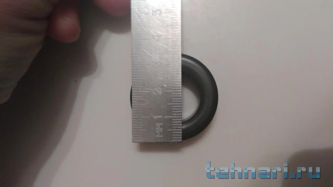

Нашёл вот такое колечко, но марки его не известно

На 450-550 ватт ищите сердечник не меньше ERL-35. Ваш ER-35 физически не сможет вместить обмотки на нужную Вам мощность. Сердечники ERL выше чем ER почти в два раза. Колечко тоже не пойдет, мало слишком, да и проницаемость неизвестна наверное
Плохо дело, значит будем искать
Такой вопрос, как мотают на неизвестных марках феррита?

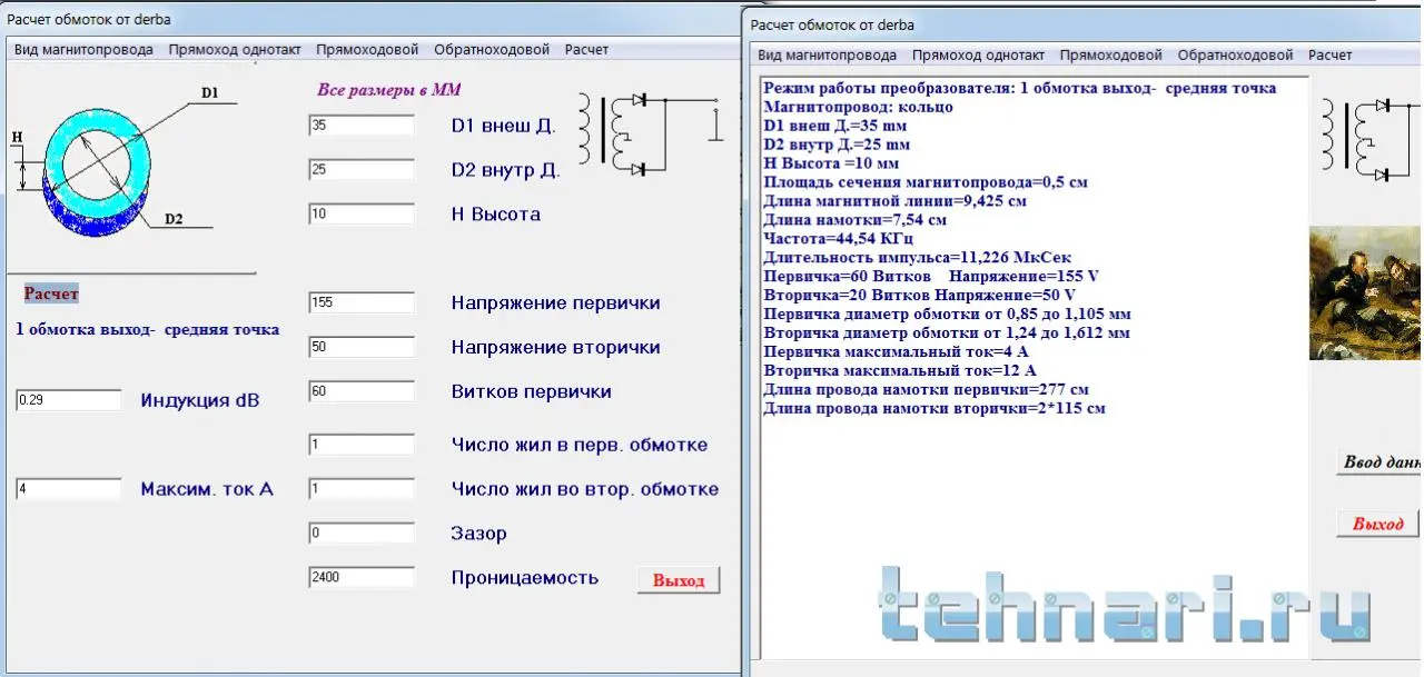

1 Намотайте 60 витков, если индуктивность будет меньше 5000мкГк (5мГ), то кольцо не годно для работы. (при проницаемости 2000 будет 4900мкГн, при 2400-5900мкГн.
2 Сделайте такой БП, именно такое количество витков. Замеряйте частоту при 12в питания. Если частота выше 15,8кгц, то кольцо не годно для работы. Этот БП переключается при входе в насыщение магнитопровода, тут при частоте 15,8 кгц индукция насыщения равна 0.29Т.
Я всегда так проверяю. И еще, взять магнит, например, от громкоговорителя, прикрепить кольцо, поместить в кастрюльку, и туда термометр. И греть, медленно, пока кольцо ьне отпадет. Посмотреть на термометр, если температура порядка 200оС или выше, то кольцо годное для работы, если меньше 150оС , то для работы не годное.
Данное кольцо даст 500 ватт, на пределе даже ватт 600 может. Магнитопровод Щ образный, такой массы не дал бы, но это кольцо, тут за счет этого можно вытянуть. Мотать витки только в 1 слой, и мотать сначала те витки, которых больше, в данном числе - первичка: 60 витков. Частота порядка 45кгц.

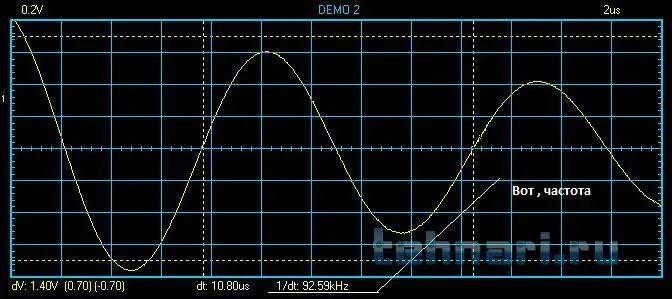

И еще, я всегда проверяю на генераторе ударного возбуждения.
Намотаем 20 витков, подключим генератор ударного возбуждения. Емкость должна быть 330н, и только пленочный. Получается вот такая картинка. По амплитуде рассчитываем добротность. Если она меньше 10- кольцо браковое, скорее всего внутри трещина, или магнитожесткий материал. Но, это измерение не столь важно, такое явление редкое, хотя раз у меня встретилось. Не мог запустить БП, горят ключи, замерял, добротность равна 5, поменял, кольцо даже меньше по размеру, с добротностью порядка 20-30, заработало без проблем.
Добротность считаем по формуле:
Q=(Pi*k)/(ln(U1/Uk)
U1 - амплитуда 1 колебания
Uk- Амплитуда К колебания
K - число промежутков.
К примеру: амплитуда 1 колебания,=11,5 единиц
Амплитуда третьего - 9 единиц
К=2 (два промежутка)
Q=(3,14*2)/Ln(11,5/9)=26
Т.е. добротность равна 26, кольцо отличное. (это реальная осциллограмма).

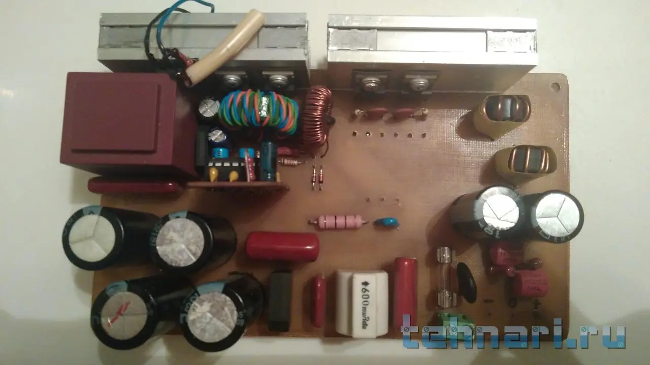

Вот, реальная осциллограмма, я делал БП , надо было мощность минимум 1500 ватт. И учитывая, что у меня частота 20 кгц, то с таким показателем я получу 3 кватта, больше провод не выдержит, кстати, уже сделал и получил такую мощность.

Да абсолютно ничего сложного нет, не сдавайтесь. В принципе тут даже измеритель индуктивности не нужен. Надо найти сгоревший блок питания ПК АТХ, ватт от 250-300 реальных, там минимум трансы на ERL-35 стоят, главное чтобы был двухтактный, или однотактный прямоход. Такие блоки за символическую плату можно приобрести в компьютерных сервис центрах
